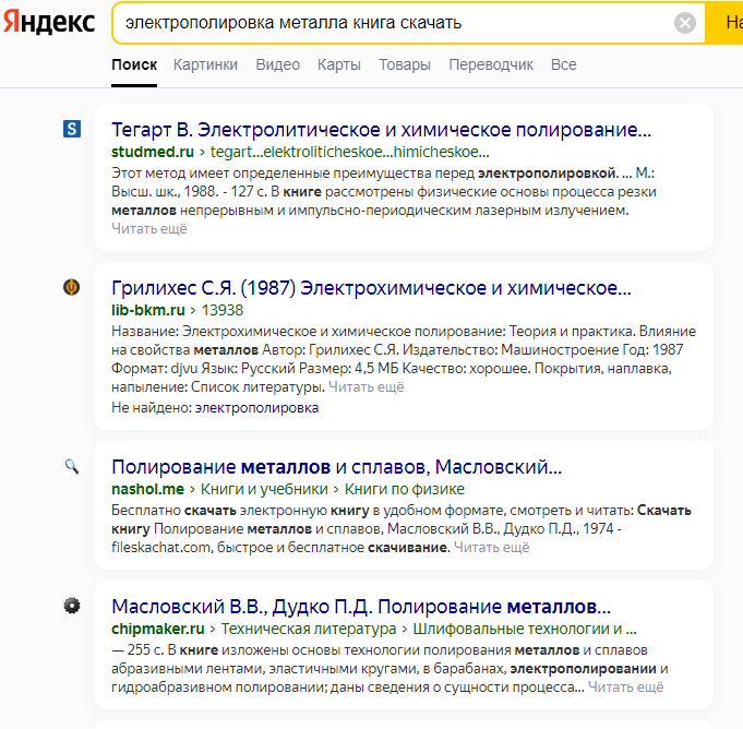

В книгах надо полагать
Изменено: ser_kemi - 17.02.2023 14:16:21
Регистрация: 28.10.2020
Откуда: Красноярск
Сообщений: 1174
Голосов: 128 / 27
ser_kemi,
хм... про книги не подумал. Спасибо.
