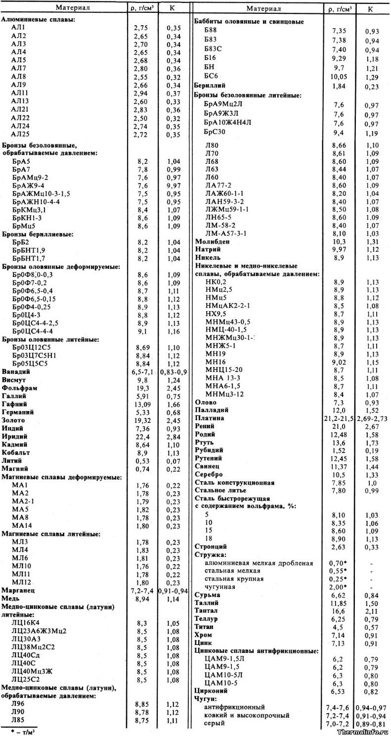

Добавлено: 20.06.2022 12:18:38
сергей кузнецов,
На всякий случай , вдруг пригодится.Ну... что бы сориентироваться. ![]() Пока. Олег.
Регистрация: 08.03.2016 Откуда: Москва МИХМ Сообщений: 870 В друзьях у: 4 Голосов: 129 / 1 |
Добавлено: 20.06.2022 13:00:39
Олег, ты пытался идентифицировать металл с плотностью 22...26? Это обломки НЛО, не иначе
Добавлено: 20.06.2022 13:51:24
ДмитрийМ,
© А что, а вдруг ??? Пока. Олег. ЗЫ. Просто всегда удивляюсь людям судящим по плотности "на глазок"...
