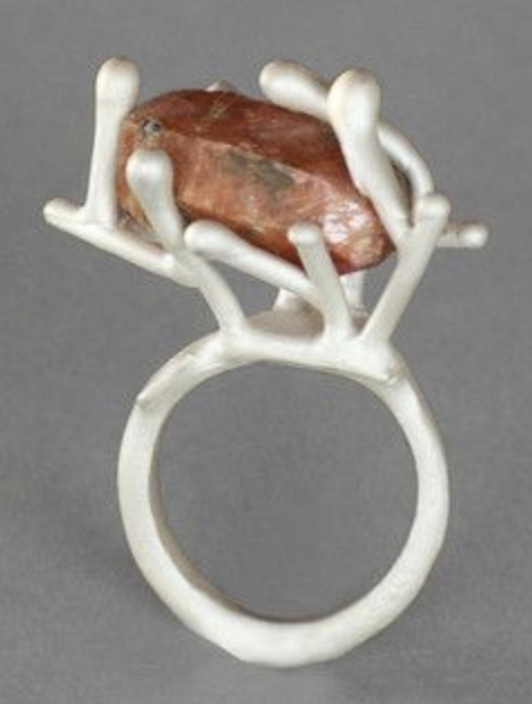

Подскажите пожалуйста как можно добиться такого равномерного матового эффекта на серебре?

Обычное железосинеродисто-роданистое серебрение что-то подобное и даст. Как матовая перламутровая краска.
Но есть маленький нюанс - оно полируется в блеск очень легко, вплоть до пальцем с содой...
Отливки, наверное, можно протравить азотной кислотой, но придется подбирать концентрацию - чтобы микрокаверны натравить достаточно глубокие для удерживания матовости (хотя серебро металл сравнительно мягкий - при контакте с ручками выступы потихоньку заблестят).
Вадим Голополосов,
Пескоструй, отжиг, отбел.

Я, конечно, вообще не эстет, и художественного замысла того колечка не оценил.
Однако, есть мнение, что после всех операций его нужно будет лакировать. Есть у матовых/матированных поверхностей такая неприятная особенность - фингерепринт - загрязнение отпечатками пальцев. Даже у просто сатинированной нержавейки такой эффект есть.

Могут. И заматировать их, чаще всего, может обычная азотная кислота.
Только матовость подразумевает достаточно неровную поверхность. Загрязняться она при контакте с пальцами будет, притом быстро и заметно. На какое-то время лак это решить сможет, правда и матовость, может быть, чуть снизится.

Если в дицианоаргентатно-роданистый электролоит серебрения ввести добавку Аргалюкс АГ0 56, то будет покрытие с жемчужно-матовым эффектом.
