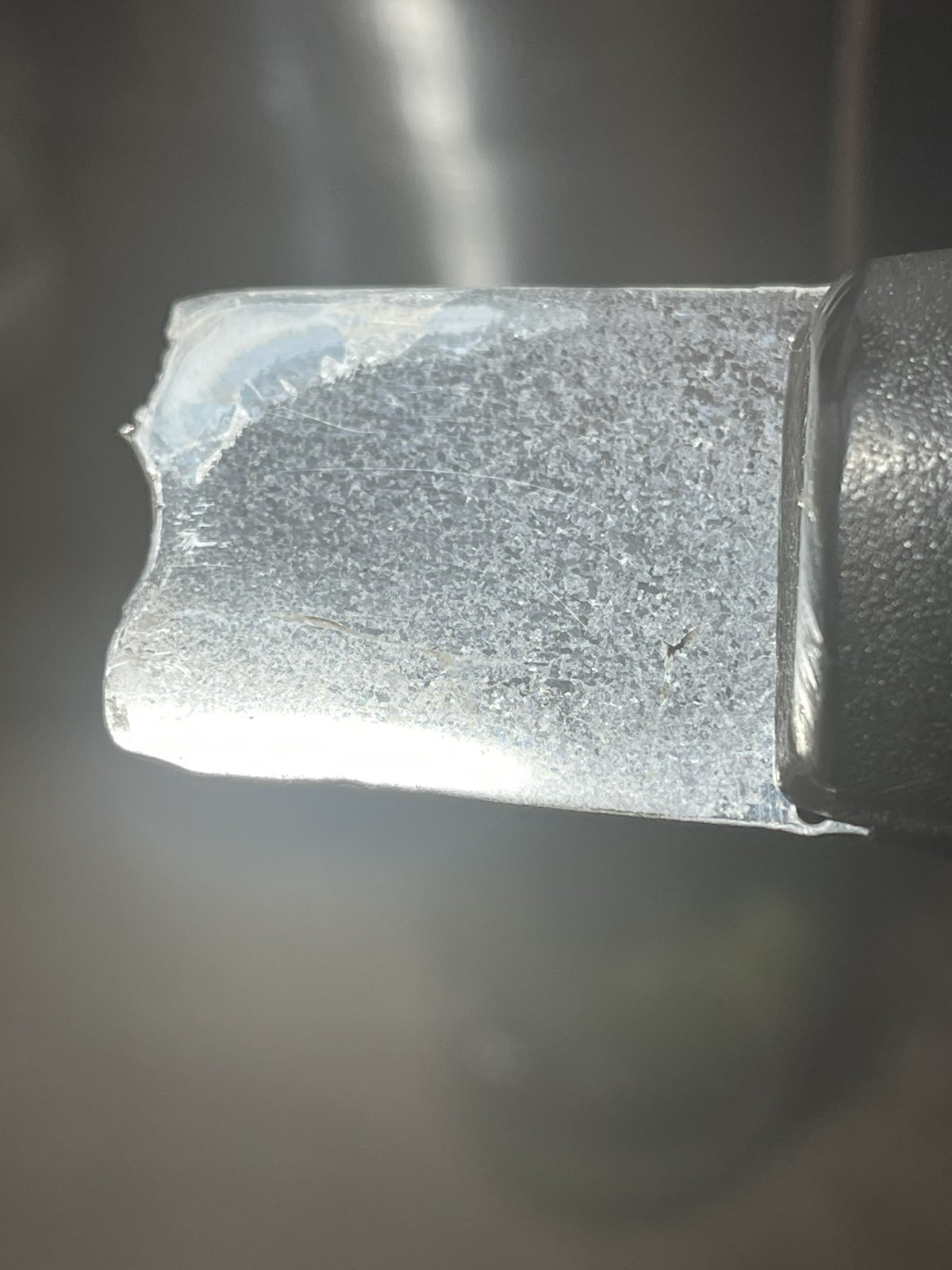

Подскажите, пожалуйста, по электро-хим. полировке серебра 925 пробы.
Пробовал рецепт:
Бифталат калия (калийная соль фталевой к-ты) 40-60 г/л
Полиэтиленполиамин (отвердитель для эпоксидки)40-60 г/л
Результат на первом фото.
Пробовал разные значения силы тока, результат приблизительно одинаковый.
Стоит задача заполировать царапинки на пластинах (фото два). Буду благодарен любой помощи. Если сможете скинуть состав рабочего електролита и помочь добиться нужного результата, готов отблагодарить.

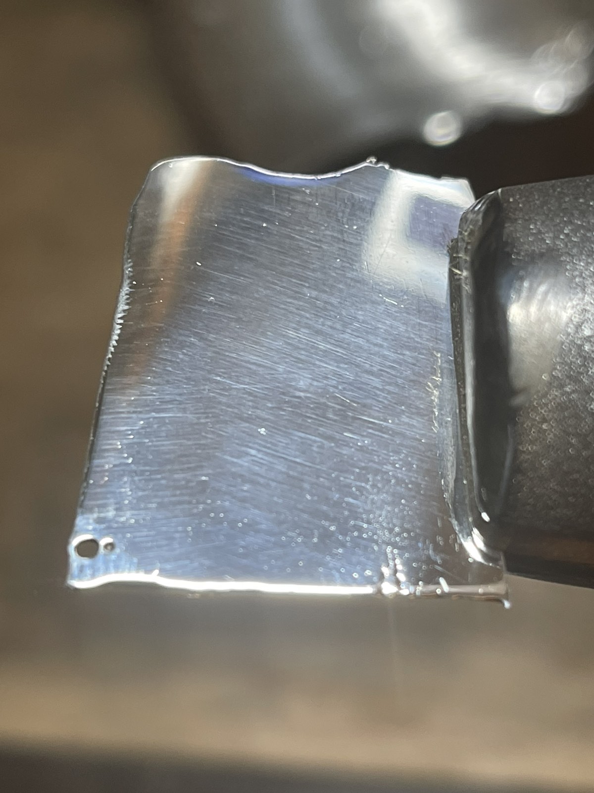

Может вначале наждачками попробовать? Царапины они такие, без классической шлифовки не хотят уходить. :biggrin2:
Регистрация: 22.06.2020
Сообщений: 11
Эти царапины после финишной полировки на белом непрошитом круге и белой dialux. Также пробовал пасты от luxi и menzerna. Результат приблизительно одинаковый. Круг чистый. Просто фото сделано с зумом и с подсветкой. С другого ракурса получается глянец.

я тоже считаю, что начинать нужно с наждачки, особенно на плоских поверхностях.
Сам по себе глянец, ни о чем не говорит.
Ремесленник вам правильно написал.
Пройдитесь наждачкой 600->1000->2000->2500->3000->5000.
А уже затем полируйте пастой.

Уточняю технологию, которую я использую.
1. Шлифую наждачкой от 500 до 3000.
2. Полировка на желтом круге с зеленой dialux
3. Полировка на белом круге с белой dialux или белой menzerna.
Этот результат получается после такой подготовки. Буду благодарен, если сможете помочь с электролитом для хим. полировки.
