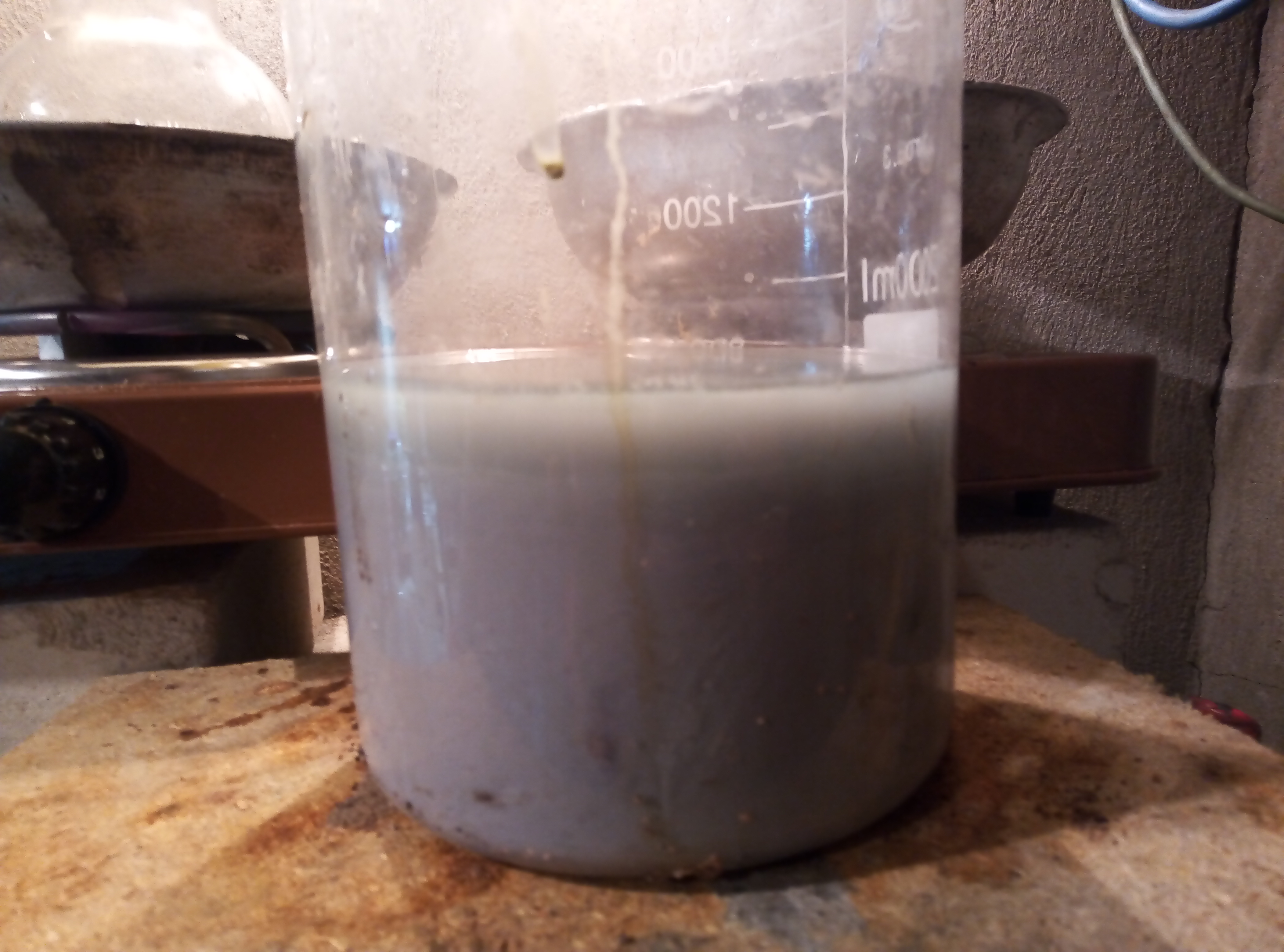

Всем здравствуйте,подскажите пожайлуста как вернуть нормальный осадок.Вроде делали все правильно по золоту,протравили ,профильтровали и залили царской водкой,оставили на ночь.Утром пришли детали не все растворились,на дне была какаято белая муть.Прогрели ц.в.,все растворилось ,а муть осталась,думали ничего страшного нету.Загасили азотку.И ОСАДИЛИ ГИДРОЗИНОМ,осадок получился пыльцой кофейного цвета,слили старую ц.в.и сделали новую все залили и поновой,только гидрозин неотреагировал на царя,а когда остыл ,выпали соли покрытые мхом каким то.Пожайлуста подскажите как востановить золото,и почему это произошло?

прокипятил в электролите с водой получилась серая муть.

эти разьемы обычно состоят из меди или латуни.они покрытф подслоем серебра на которое нанесено золото.а так-же там присутствует припой если разьемы б-ушные.у вас муть которая осталась после царя это смесь хлорида серебра и альфа оловянной кислоты.вам надо осадок снова растворить в царе профильтровать затем выбивать золото гидразином.
Регистрация: 03.07.2020
Сообщений: 873
Голосов: 71 / 13
а мох про который вы говорили это выпал комплекс мочевины с азотной кислотой он растворим в горячей воде и плохо в холодной.прогрейте и мох исчезнет
