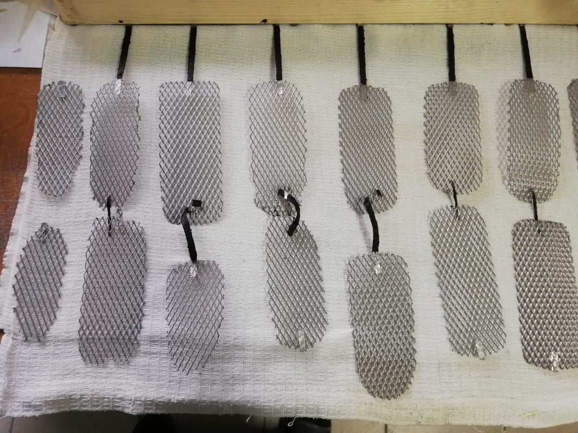

Наши партнеры занимаются золочением больших площадей (нержавеющая сталь). При анодной обработке, при золочении использовали платинированный титан с Алиэкспресс. Первый раз купили партию 30 штук - платинированные!!! аноды магнитятся  :) , толщина платины всего 0,1-0,15 мкм. Хотя заявлено чуть ли не микрон. Чуть чуть поработали - результат на фото. При анодной - растворяются как сахарные, при золочении через поры в платине лезет зеленый субстрат. Потом ещё покупали несколько раз. И каждый раз как рулетка - то с нормальным титаном придет, то с "полутитаном" магнитным, то с толщиной титана 0,4мм, то 0,8мм, то пористый слой у платины. Но чаще всего толщина платины не превышает 0,2 мкм, хотя заявляют 1 микрон. И самое интересное, что у берешь у одно и того же поставщика и каждый раз всё по разному. Вернуть не качественное, конечно, можно, но когда план горит - кто будет ждать месяц доставку? Плюнули они на этот Алиэкспресс и "заставили" нас  для них делать нормальные аноды, плоские, с нормальной толщиной.  Дороже китайских естественно, но по факту для производства дешевле выходит. И кислоты и щелочи держат. Ещё раз подтвердили народную мудрость - "Скупой платит дважды". Поэтому "грамотно сэкономить" на Алиэкспресс - это азартная игра - "повезет-не повезет".
