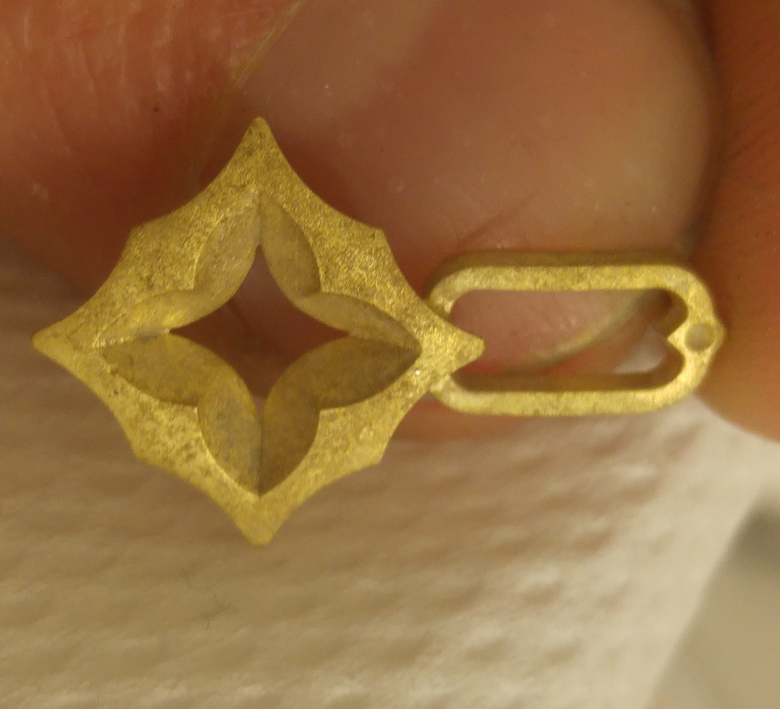

Добрый день,
Нужна помощь/совет где косяк. Сегодня набодяжил раствор по таблице http://iznedr.ru/books/item/f00/s00/z0000025/st038.shtml
Тиомочевина 90, Кислота серная 70, Кислота молочная 8, Аммоний роданистый. Все в граммах на литр раствора.
Площадь изделий 0,14 дм^2. Плотность тока 7 А/дм^2. Полировал в итоге на 0,9 А.
Судя по фото полировка скорее обгладала изделие недели отполировала.
П.С. может нужно было смешивать все в определенном порядке?
П.П.С. никогда не был уверен до конца, площадь катода считать как титановый крючек + изделие или только изделие?
Спасибо!

Электрополоировку надо сначала проработать - она работает, когда в растворе есть немного золота (0,3-0,5 г,л) - это раз. Второе - какой источник тока? Если форма тока гладкая, как для хромирования, тоже плохой эффект, гораздо лучше пульсирующий (обрезанный) ток, т.е. трансформатор + диод, который режет анодный импульс. И еще можно поиграть с температурой и плотностью тока, но по виду изделия скорее первые две причины.

Кирилл Мефодьевич,
То есть для проработки нужно насытить раствор золотом? Взять кусок золота и в холостую его полировать? Как определить что раствор насытился?
По поводу источника тока затрудняюсь ответить. У меня вот такой блок питания. Если он не подходит для идеального блеска, посоветуете как решить?
И подскажите пожалуйста на счет площади катода. У меня большой титановый крючок из проката, площадь у него больше чем у изделия.

Если без конденсаторов, то купите зарядное для авто аккумуляторов, ампер на 20.
Я сейчас с золотом не работаю, но в своё время полировал раствором только из тиомочевины и серной.
Ток подбирал не по расчёту, а по результату. Тиомочевины 100 гр на литр, а серной столько что бы устраивал результат. Либо завышал рекомендуемую плотность, либо понижал ток. По всякому бывало.

Ага, я заметил, что рекомендуемая плотность тока не всегда дает наилучший результат. Раз оно так пошло, попробую упростить состав раствора.

А вообще результат ЭХП зависит еще и от конкретной лигатуры. К сожалению всех нюансов не знаю, знаю только, что не универсальных растворов и режимов...А по поводу тока все высказались верно, а ame50 и про источник тока верно написал. Лет 15 назад ставил этот процесс на небольшом производстве - применяли ШКОЛЬНЫЙ ВЫПРЯМИТЕЛЬ ВС-24М. А насчет площади катода - чем больше, тем лучше, в мастерских полируют прямо в титановых ваннах (извиняюсь, если открыл чей-то секрет)

Вам стоит уменьшить силу тока и время обработки.Иначе все будет так как на фото.И еще большие потери металла.Чистота выпадает в раствор.А лигатура оседает на аноде.Удачи вам.
И да,я тоже делаю химполировку а ортофосфорной кислоте 30/70 дист воды.
