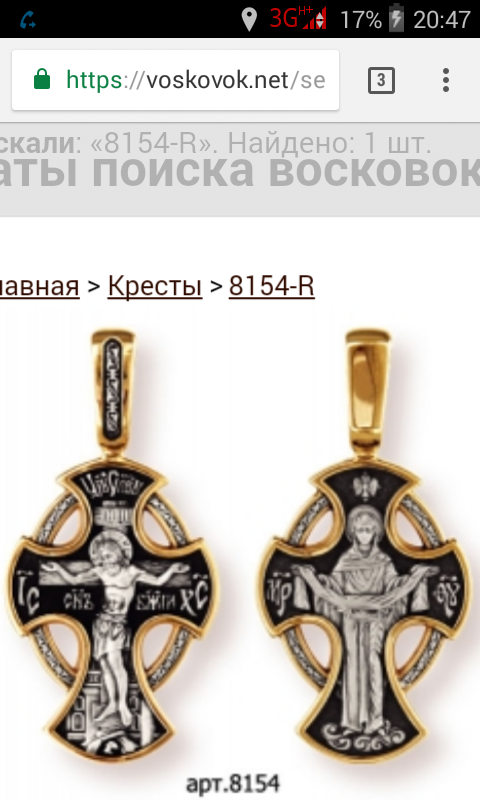

Здравствуйте. Нужно сделать такой крест в серебре. Помогите пожалуйста с тех. процессом. Про отлить, шлифануть, полернуть все ясно. Не совсем понятно про оформление. На сколько понимаю тут золочение и патинирование. Думаю, что тут применяется защитный лак при золочении, нанесенный очень тонкой кисточкой, с полным погружением в ванну для золочения, затем удаление лака и нанесение патинирующей жидкости, а потом шлифовка или полировка выступающих поверхностей? Со шлифовкой тоже не совсем понятно: как на ''овале'' креста не сошлифовать позолота? Или всё-таки сначала патинировать, а затем шлифовать и золотить с защитным лаком? Или вообще по другому все делается?

Патина, шлифовка, лак, золочение

Да и позолота для патины-все равно,что лак, не плилипнет чернота поверх золота

чистовая полировка-оксидирование-располировка под микроскопом тонкой розовой резинкой, золочение карандашом
мне видится так эта цепочка

Такие крестики я делаю. Сначала чернишь, потом покрываешь места, где чернь и те места, где не должно быть позолоты защитным лаком для работ при высоких температурах в 2 слоя. Потом покрывается позолотой.
Вот только у меня очень быстро сходит позолота.

Адгезия плохая. Оно (золото) и с металлов то сдирается, а тут основа не очень... Для металлов помогает выдержка при высокой температуре, происходит диффузия покрытия в основу.

Позолота стирается при носке очень быстро в течении 1 месяца
