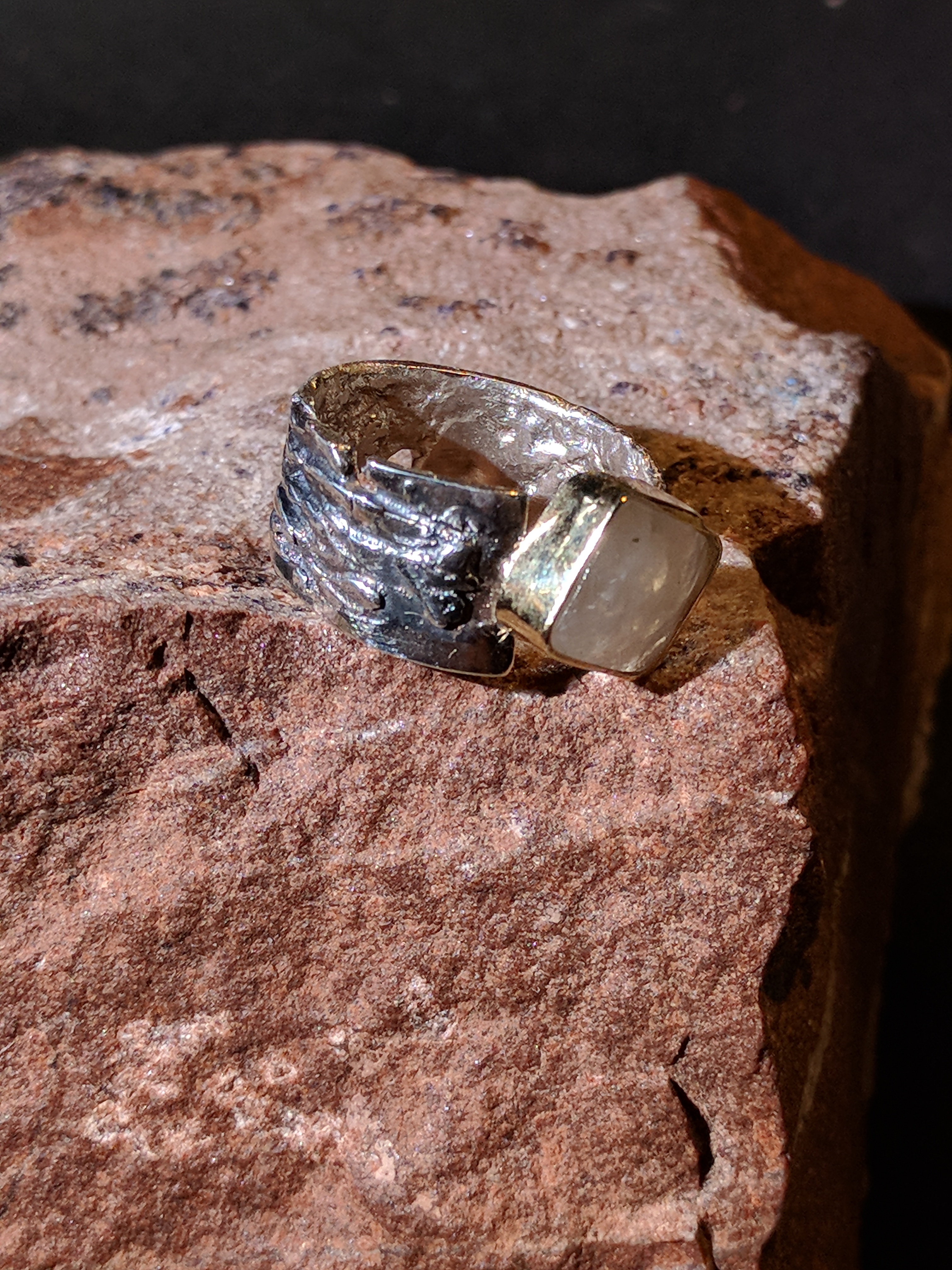

Здравствуйте друзья!
Подскажите как такое делается??? Такие бороздки и прочая шероховатость..... Какие то кислоты применяются??? Или просто нагрев?
Всем заранее спасибо!

nyse,
Это ретикуляция
Регистрация: 25.03.2012
Сообщений: 235
С такими глубокими "бороздками"?
nyse,
А почему бы и нет. Проще всего процесс протекает на тонком материале, можно получить сквозной рисунок, с обратной стороны он будет повторять лицевую.
Но зато на толстом или массивном можно очень интересно поиграть с фактурами.
Попробуйте в изложницу отлить небольшие слитки для пробы, скажем 40х40х3 мм.
Пройдитесь по ним крупным бором от души, или зубильцем, или какими то фасонными чеканами.
И начинайте жечь. Горелка с широким жёстким пламенем, или водородная горелка.
Можно использовать какие то маски, например из керамической бумаги, асбеста, или кусочков шамота.
Можно добавлять какие то включения, напримет небольшие кусочки железа, проволока, гайки, шарики, которые затем можно будет без проблем удалить. Флюс используйте по возможности тугоплавкий - бура.
В общем ищите креатив внутри себя  :)
Кстати, пока металл находится в состоянии эвтектики, можете титановой или нержавеющей иглой рисовать на нём что угодно. Возможно эти борозды именно так и сделаны.
Изменено: Olaf - 25.02.2018 02:26:05

nyse,
Это ретикуляция
а по мне, так березовой коры кусок
Сообщений: 235
Спасибо большое! Что то подобное я предполагал....
Сообщений: 235
Что то получилось.... Но пережжег, и внутренняя сторона не столь эстетичная... Как избежать, пока греешь на пластине опилки всякие, и рисуешь титановой палочкой, низ тоже начинает гореть....

nyse,
Что бы научиться не делать пережегов необходимо набраться опыта, научиться чувствовать как ведет себя металл под действием горелки.
На основе опыта можно будет прогнозировать свои действия в будущем.
Или не допускать перегрева потенциально слабых мест или предусматривать их дополнительную защиту.
nyse,
Ничего страшного, на прожог наложить кусочек металла и проплавить с бурой.
Кольцо оплавляли на ригеле?
Сообщений: 235
Спасибо вопрос решен! Надо было пару тройку раз пожечь))) теперь все идеально!
