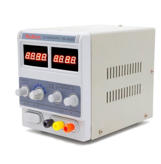

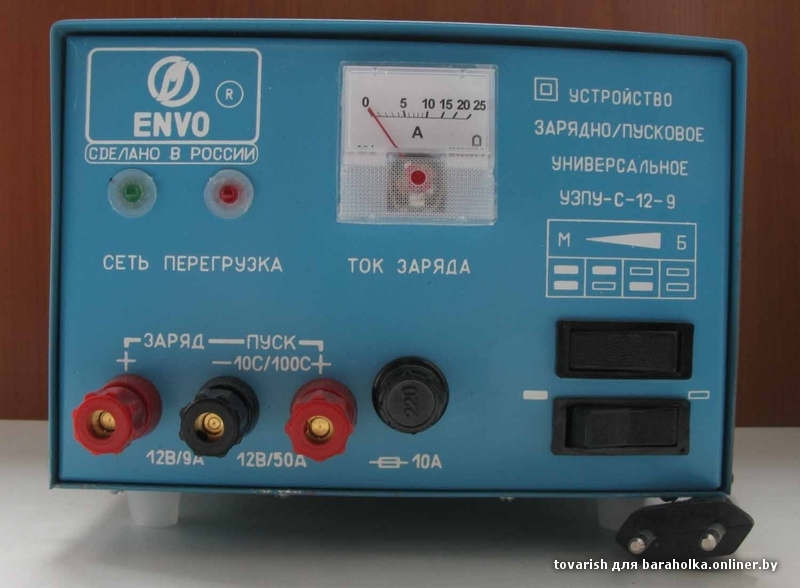

С анодом разобрались, а какие испольуются источники питания? я вот присмотрел недорогой
Лабораторный источник питания YA XUN 1502DD 15V 2A
И Питания
нужен импульсный, обычный?  вроде они на вид и с регулировками, но не знаю смогут держать долго
заявленный ток 2А например...

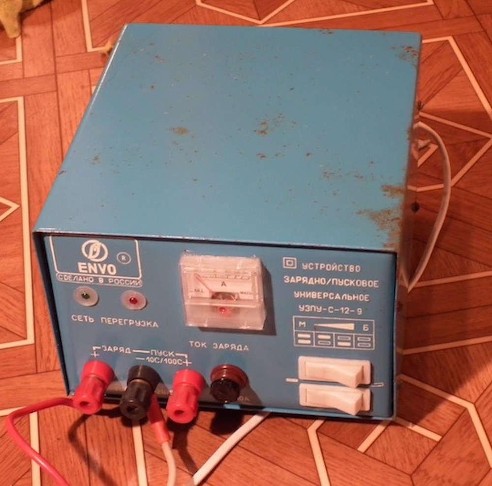

Или же у меня есть старый зарядник (и пусковое), трансформаторный, может как его переделать? Там ток и 10А и 25А  можно выставить... Но регулировок толком нет, акромя переключателей.
вот такое... Я им аккумуляторы заряжаю.

Лучше не заморачиваться с зарядниками и сварочниками. Первый источник - самое то для стаканной гальваники. Если потом надо будет перейти на ванну - есть источники более мощные, но дороже.

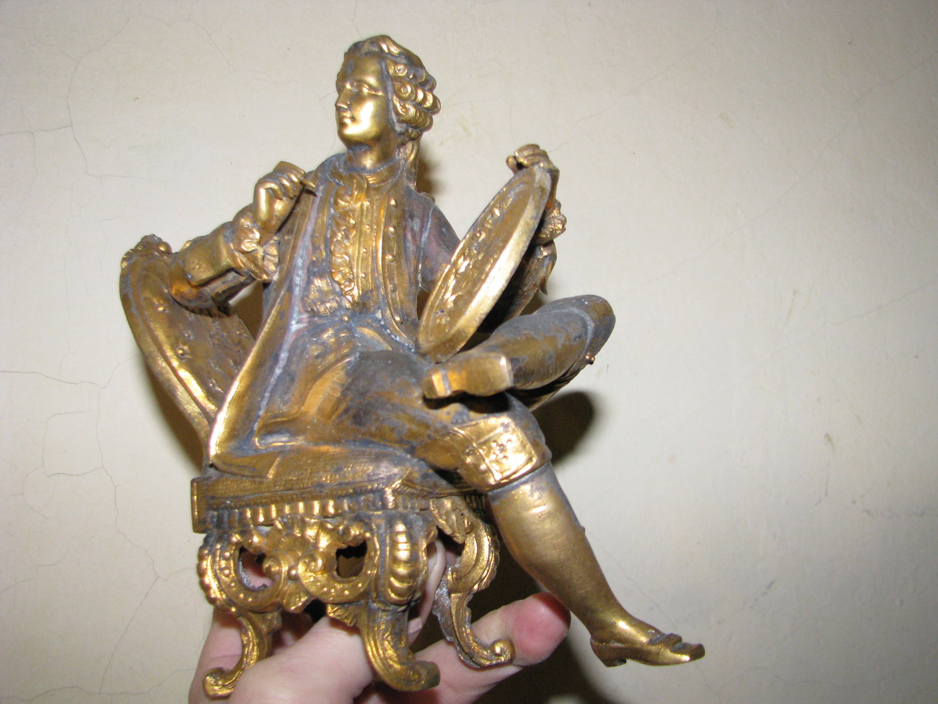

Пористость никеля не актуальна в микроэлектронике, это понятно. А в случае золочения бронзового литья?

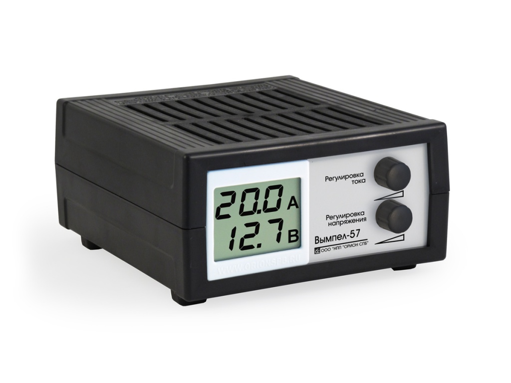

Орион ВЫМПЕЛ - 57,  наши Питерцы делают.
плавная регулировка тока заряда от 0,4А до 20А.
плавная регулировка напряжения от 7,4В до 18В.
ЖК дисплей со множеством параметров
заряжает полностью разряженный аккумулятор
возможно использование в предпусковом режиме
использование в качестве источника питания
сайт Ориона
Изменено: SlaffPro - 21.02.2018 07:31:56
Я пытаюсь понять - мощность не важна? то есть напряжение хоть 220 вольт, только ток регулируемый?
А что в книжках про вольтаж написано?
Ту же медь осаждают при 6 вольтах.
Орион ВЫМПЕЛ - 57
Есть такая штука, не нравится, что слишком умная. Пару раз написал "Ваш аккумулятор заряжен" и вырубалась. rofl
Я бы и Орион и YA XUN брал. Орион для больших работ по гальванопластике и в надежде приспособить под электрохимполировку, а YA XUN - для основных работ.
Такой Орион для покрытий слишком мощный.

Для декоративных золотых покрытий на бронзе и др. пористость никелевого подслоя не имеет значения, диффузию он все равно остановит, а это как раз и нужно. Отсутствие пористости важно при защите от коррозии в ЖЕСТКИХ условиях эксплуатации (например автопром).
Мощность источника тока для гальваники определяется не входным напряжением (220 или 380 В), а вольт-амперами на выходе, например серый на 1 фотке источник имеет 15В, 2А, это примерно 30 ватт. Для большой гальваники какой-нибудь источник может быть 12В на 600А, и т.д. Это возможности прибора. А параметры процесса - это основание для выбора прибора. В стакане напряжения процесса не превышают 3 В (кроме финишного золочения, где ставят именно напряжение, а не ток), если все правильно - состав раствора, контакты и т.д. То, что в книгах пишут напряжение на ванне - ерунда. В реальности работают по ПЛОТНОСТИ ТОКА.

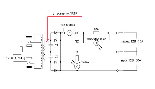

спасибо. тогда вернусь к своим измышления по поводу своего зарядного устройства, в низковольтный разрыв между трансом и схемой поставить ЛАТР, плавная регулировка получится, плюс там еще и ступенчатая есть изначально.

ЛАТР ставят по первичной обмотке, так как он на 220 вольт. Туда где крестик ставят реостат. Только ампера на 2..5 минимум надо. Проще латр.
Латры у нас на радио производстве, на военке, в советские годы ставили именно во вторичку, горели часто от 220 вольт. Латры разные нужны, Латры разные важны. :biggrin2:  :biggrin2:  :biggrin2:
