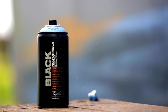

Виктор T.,
Это что и где продается?

Виктор T.,
Поддержу вопрос
Регистрация: 07.11.2008
Откуда: Белая Церковь
Сообщений: 1775
Голосов: 571 / 8
это краска.

Виктор T.,
Я вкурсе что существует эмаль, может быть даже автомобильная)
Блин мне чернь хочется
Серная печень на золоте не устойчева
Нужно что то более едкое
