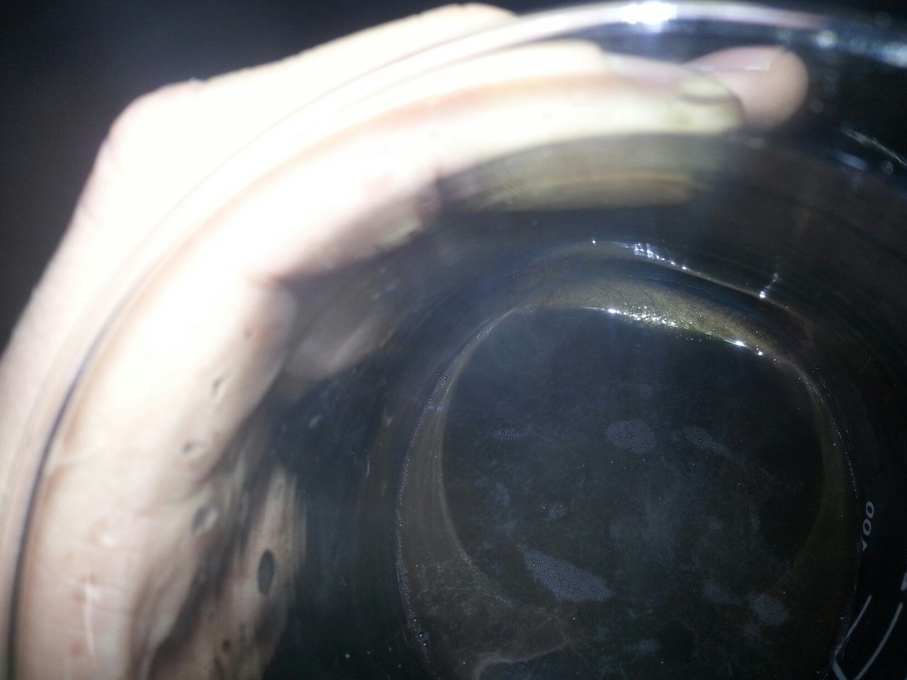

Друзья помогите советом, был материал 115 грамм позолоченных разъёмов, растворил эти разъёмы в азотке+электролит-отфильтровал, после всех манипуляций залил это всё дело царской водкой 85 мл солянки и 15 мл азотки, всё растворилось отфильтровал получился мутный раствор разбавил водой 200 мл и профильтровал ещё раз, после получился светло-зелёный прозрачный раствор, далее начал добавлять гидрозин-сернокислый (растворённый в воде) 70 мл, после чего раствор резко потемнел и стал чёрный с фиолетовым осадком. Прошло часа 4-5 когда осадок осел я начал потихоньку сливать раствор в другую ёмкость и заметил что осадок уходит вместе с ним и был он чёрного цвета.
Подскажите что я сделал не так? или сделал всё правильно, но почему осадок чёрный и очень очень мелкий?

Потому что процент золота на объем раствора был мал-ненужно было разбавлять.
Попробуйте подержать раствор с осадком почти при кипении пару часов-осадок станет крупным или не станет 50/50.
Если нагрев не поможет,ловите всю муть на фильтр(без полосканий)После с фильтром сплавьте до металла и заново сплав в царскую(не повторяя ошибок)

Или сразу без плавки - фильтр с осадком еще раз в царку. (только опять не переборщите так сказать с обьемом жидкости - а то будет то-же самое.)

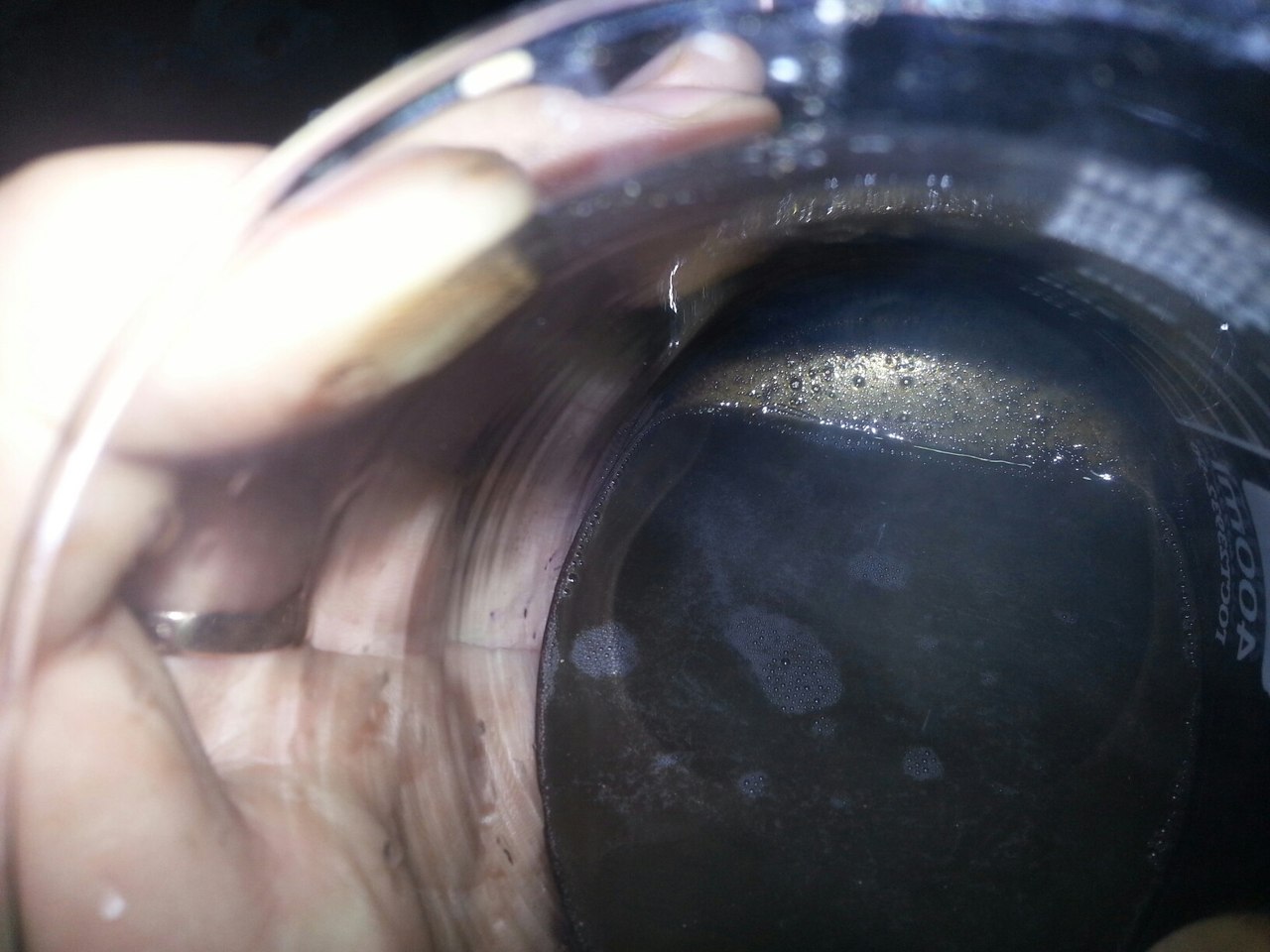

Мужики все сделал как написали, не думая  о потерях( чисто ради эксперимента)профильтровал раствор и запустил все в царя, количество  жидкости тоже уменьшил. Осадок получился оранжевым, но так же остался пылью, а не хлопьями. У меня вопрос обычная вода из под крана может повлиять на процесс осаждения?
Так как не знаю уже как добиться желаемого результата

Какое количество золота в растворе?
Раствор перед восстановлением должен быть горячим.
