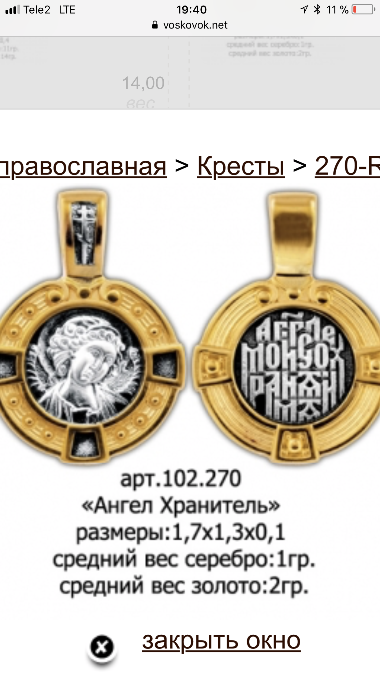

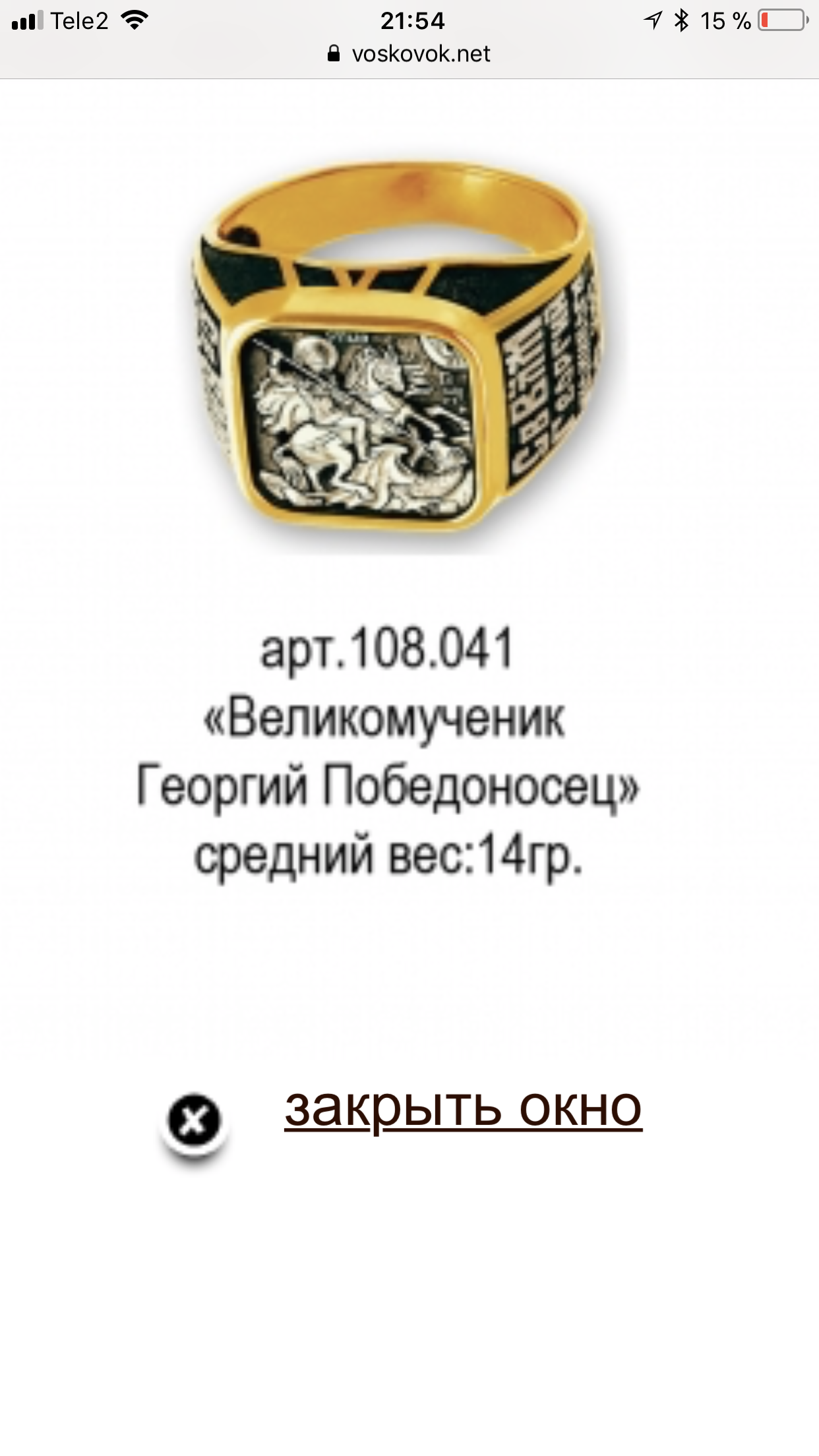

добрый вечер. Подскажите кто знает. Как делается данные Изделия . Какой порядок действия и чем снимается полируется. Я думаю вопрос понятен

после подготовки (полировки) деталь оксидируем, полируем до металла выпуклые места и закрываем лаком всё что не золотится - золотим и смываем защитный лак - всё.
