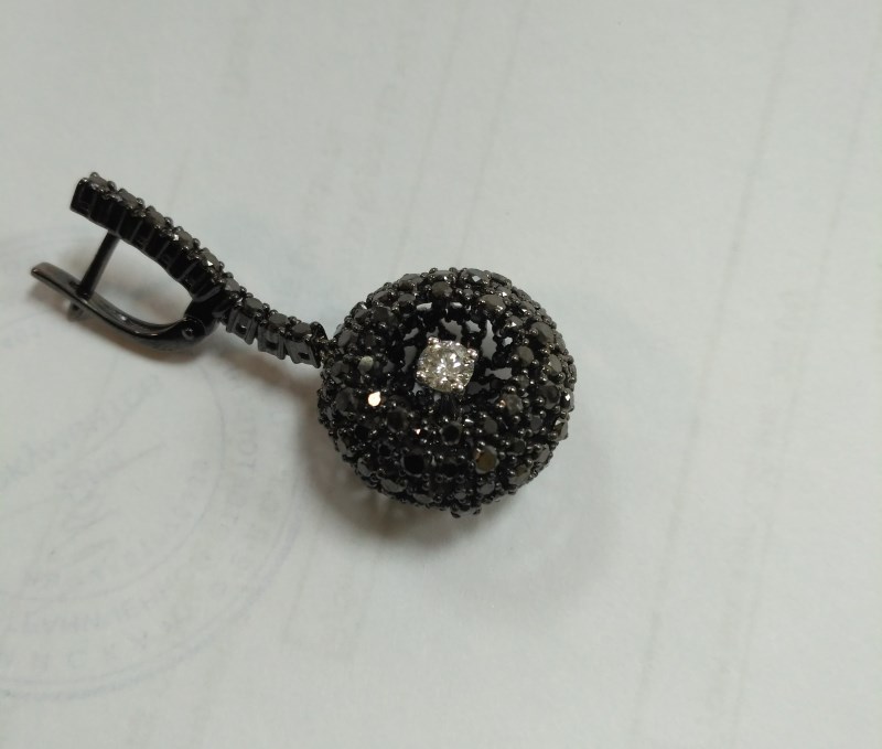

Всем привет! Кто нибудь лично занимался нанесением рутения? В общем читая разные темы, и глядя на фотки разных рутенированных безделушек, так и не смог сделать вывод, какой цвет то у данного покрытия? кто то пишет чернее черного, кто то что светлее черного родия и тому подобное. Опишу свою проблему, мне нужно покрытие глянцевое "среднего" серого цвета (не особо светлое, но и не близкое к черному), из таких обнаружил только электролиты серого рутенирования, но глядя на образцы электролитов рутения в легоре, где черный рутений по цвету совсем не черный, а серый рутений какой то светлый, не знаю что и выбрать в итоге... что можете посоветовать из личного опыта? Заранее спасибо! на фотке примерный цвет который мне нужен)

То что вам нужно, скорее всего чёрный (тёмно серый) родий.
Рутений реально чёрный. По ощущениям похож на жирный расплавленный гудрон.

рутений очень черный, если в два слоя так получается чернее черного

Проще говоря, вот образцы разных растворов, какой из этих даст тот цвет что на фото в первом сообщении ? :)  На фото точно рутенирование.

Думаю нет,черный родий хоть и не угольно черный, но все таки он и не серый далеко)

когда карандашом родирую черным, предварительно отродированное белым в ванне, изделие, покрытие получается именно серым. Если без белого подслоя, то получается черное. Может быть вам попробовать на белый подслой, отродировать в черной ванне.

RU5BlackX даст отличный черный
тут в один слой,но раствор свежий, 6 минут время осаждения.
Как мне кажется, что те, кто жалуется на плохой цвет рутения, просто не правильно его делают.
Возможно пытаются получить за 40-50 секунд (как родий), либо токовые режимы не соблюдаются.

Да про black x я и не сомневался:) на ютубе есть демонстрационный ролик , он действительно черный, но нужен серый.

привет - могу приготовить голубой - серый - я даже не слышал занимаясь гальваникой ( чёрный цвет - хром родий итд это оксиды не как не чмстые металлы но серых оксидов не встречал хотя могу на разных металлах класть почти любой цвет) - типа как на фото

Да про black x я и не сомневался  :)  на ютубе есть демонстрационный ролик , он действительно черный, но нужен серый.
а он и будет серым, если делать по времени меньше, либо на пескоструенную поверхность

То есть Вы хотите сказать, что цвет  рутения реально зависит от толщины покрытия? мне просто как раз и нужно чтобы была возможность делать светлые и темные оттенки, в зависимости от времени гальванизации, либо последующей  полировкой покрытия... дело в том, что я ни разу не работал с гальваническими покрытиями, я имел опыт только с покрытиями нанесенными вакуумным напылением, на них цвет не зависит от толщины слоя.

я думаю что серый рутений это не оксид, а покрытие именно металлом (как золочение например), рутений сам по себе серого цвета, вобщем то и полированный титан тоже серый, а про голубой цвет интересно, как Вы его делаете? я слышал только про осмирование, вот оно с голубоватым оттенком)

посмотрел на -википедии - цвет рутения - не серый одним словом, значит правильный гальванический слой рутения не должен быть серым - он больше на хром или серебро похож - у меня тёмно голубоватый цвет получается на сплаве ( случайно смешивал редкоземельные металлы для гальваники и получил) - вам как - серый - не подойдёт наверное

Утверждать не буду, так как сам в живую рутений не видел и не трогал, но наберите ruthenium в англоязычной википедии, увидите совсем другой цвет)

да - там он тёмненький
