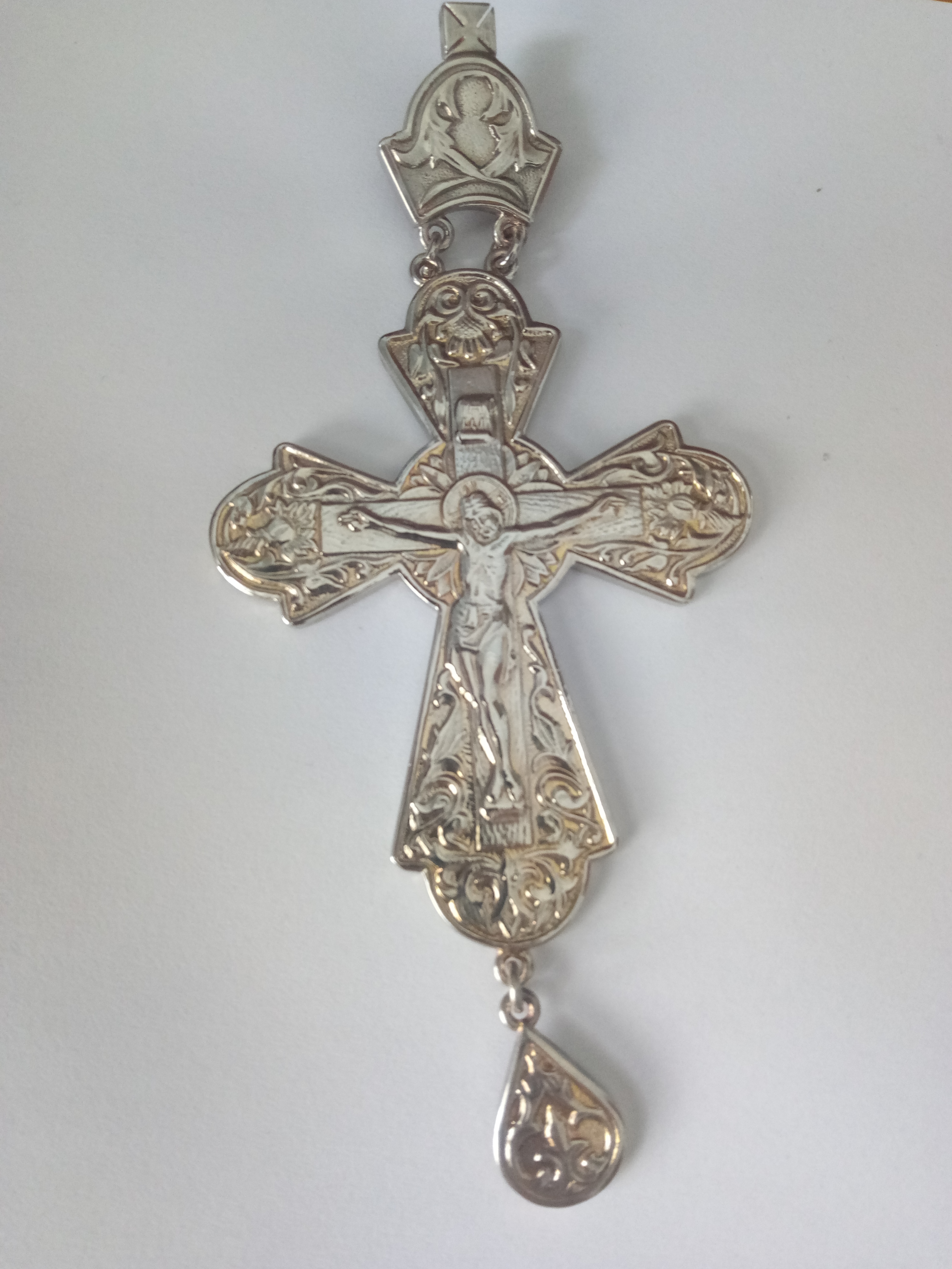

На Крест скорее всего из нержавеющей стали делал медный подслой для золота, электролит применял кислый. Покрытие очень легко стиралось чишуями.
Какой электролит лучше использовать, может железистосинеродистый?

Максим В.,
если это действительно нержавейка, то проблема не в электролите меднения, а в подготовке. Стандартным для нержавеющих сталей является предварительное никелирование в сильнокислом электролите, так называемый никель-страйк - больше катодная активация, чем, собственно, никелирование. |
