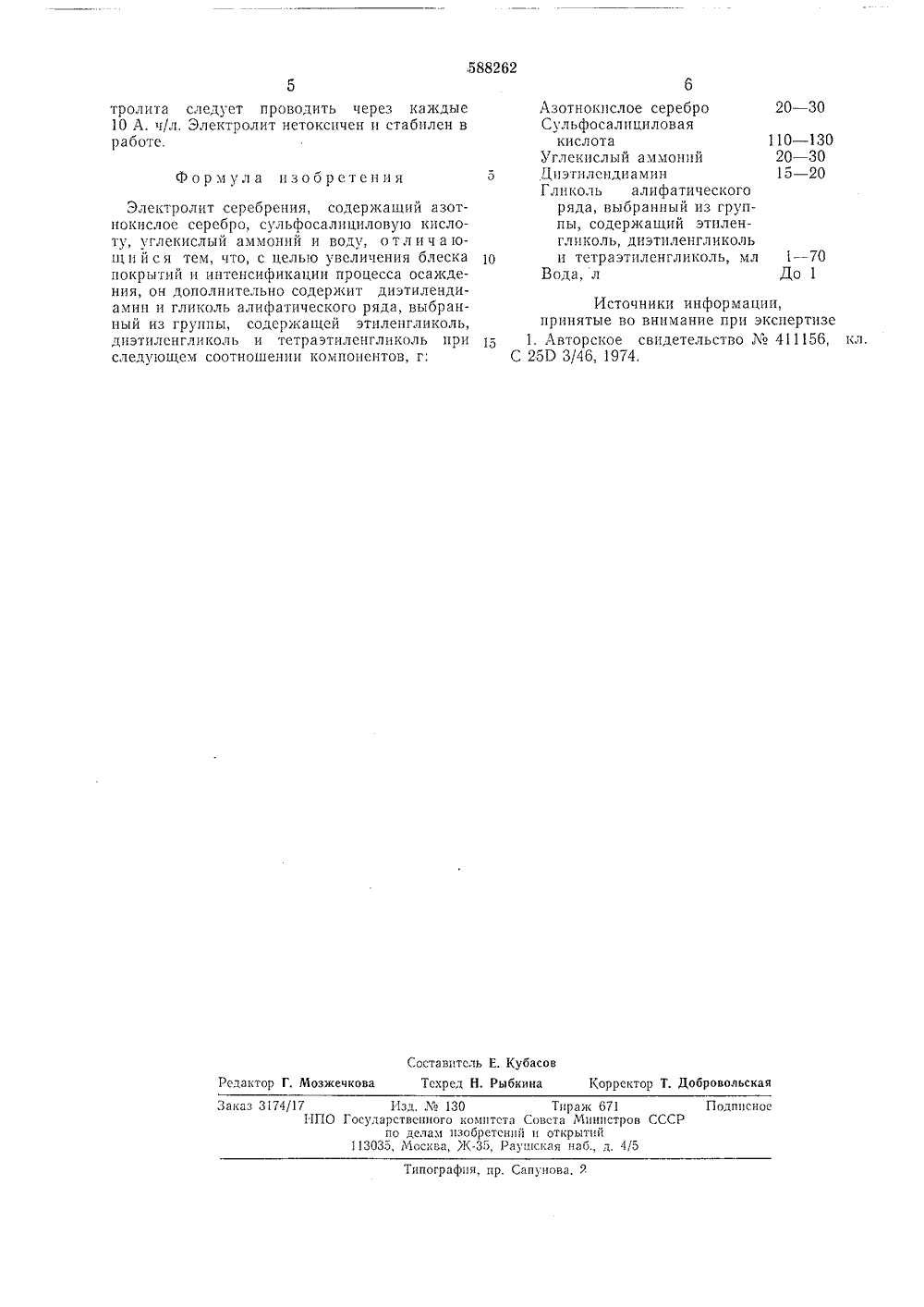

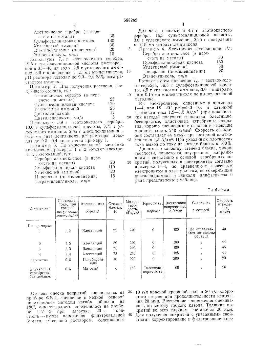

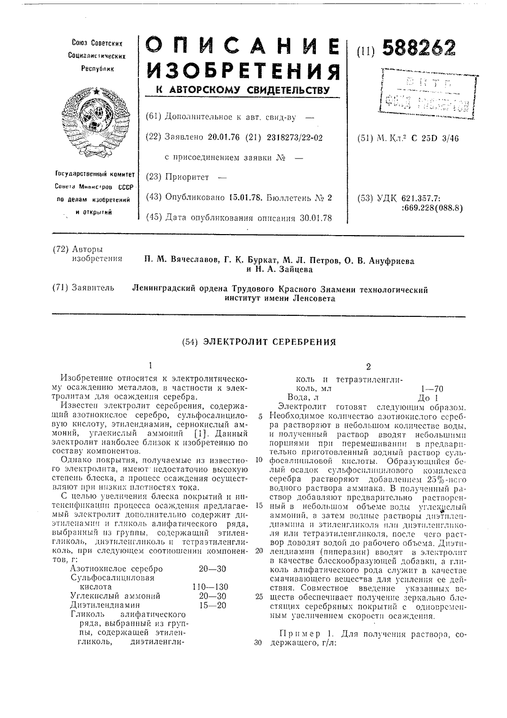

Нашёл у Бурката рецепт электролита блестящего серебрения на основе азотнокислого серебра, сульфосалициловой кислоты и углекислого аммония. В качестве добавок используются: пиперазин и этиленгликоль. Позиционируется как нетоксичный и стабильный  Есть несколько вопросов к опытным гальваникам:
1. Кто-нибудь работает с этим электролитом?
2. Как я понял при работе этим электролитом необходимо предварительное серебрение. Подойдёт ли серебрение на небольшую толщину (около 1 микрона) железистосинеродисто-роданистым электролитом?
3. Все компоненты доступны и недороги, кроме пиперазина... Нашёл фасовку по 1 кг за 1700 р. и то в Москве, 1 кг  - слишком много, литров на 50 хватит, а столько не нужно)) Есть аптечный препарат, там в составе: пиперазина адипинат, тальк, кальция стеарат, крахмал кукурузный, карбоксиметил-крахмал натрия (натрия крахмал гликолят). Подойдёт ли пиперазина адипинат, как замена пиперазину? и возможно ли очистить его от вспомогательных веществ?

Сульфосалицилатно-аммонийный электролит серебрения не дает ожидаемого результата, крайне агрессивен по отношению к медным сплавам, без предварительного подслоя осаждать нельзя, поэтому - зачем???, если можно приготовить хороший (не намного хуже цианидного) на ЖКС. Вообще книгу Буркат не применяйте в качестве руководства к действию, особенно если нет спец. образования в области гальваники.

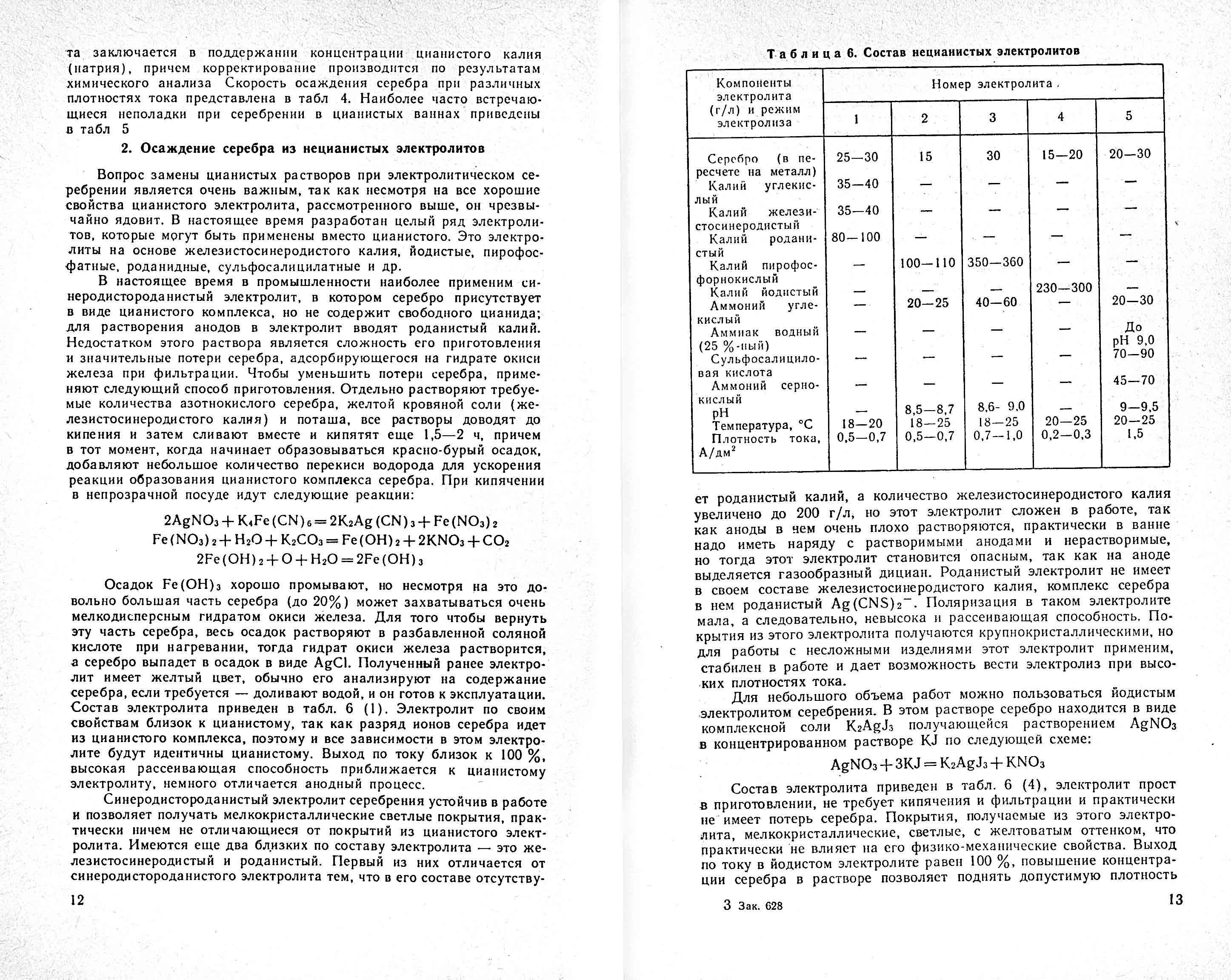

не проблема
Тоже мимо, каждый знает что противоядие - ампулы амилнитрита, раствор в шприце нитрита натрия или метиленовой синьки
Вопросов нет, тогда лучше сделать по той табличке под номером один
Изменено: Greno4ka - 26.04.2019 14:12:45
Регистрация: 04.06.2017
Сообщений: 157
Голосов: 47 / 0
Greno4ka,
И где там будет блеск без полировки из железосинеродисто-роданистого электролита? Оно будет сильно похоже на перламутровую краску и только.
