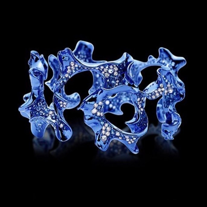

Здравствуйте всем! Кто имел опыт с цветным родием? Как результаты?
Получался насыщенный цвет? Типа такого:
Видео браслета
Сначала думала, что титан.
Описание с сайта:
Featuring 7.7 carats of round full cut diamonds, 1.2 carats of rose cut diamonds and 11.1 carats of blue sapphire in 18-karat gold and custom blue rhodium.

Синий от Легор примерно такой же. Наверно только чуть темнее. Я заказал вторую банку, в конце июня покажу фото что получилось

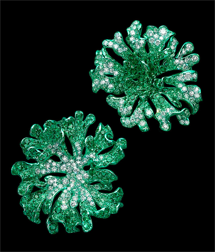

Вот еще фото зеленого родия
Постобработка фото, куда без нее, но среди LEGOR не нашла такого оттенка - может еще есть какие-нибудь производители.

Про зелёный родий слышу впервые. У того же Легора есть нанокерамическме покрытия. https://www.ganoksin.com/wp-content/uploads/2016/06/a_kliar_ColoriMarmotta.jpg
