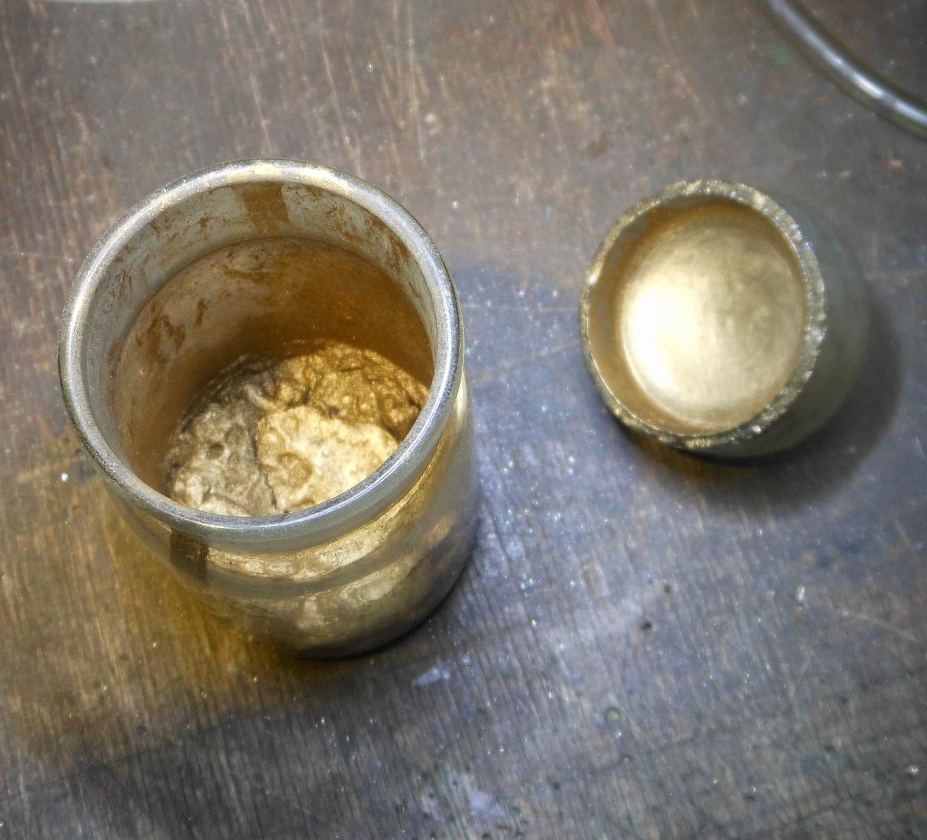

Я развожу бронзу бензином и подлезаю везде где нужно, вернее она сама подлезает.

Т.е. просто бронзовый порошок и бензин(калоша?) и все, прилипает равномерным слоем? А фактуру не портит порошок?
Да, я просто капаю в бюретку бензина, и кисточкой провожу.
У него настолько мелкий помол, что об этом можно даже не думать.
