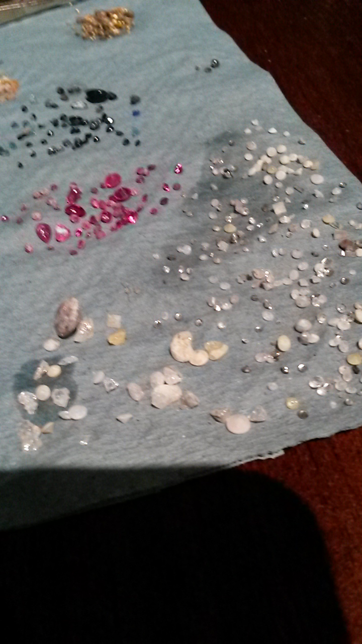

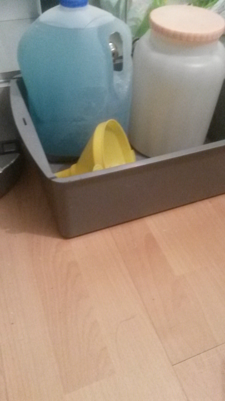

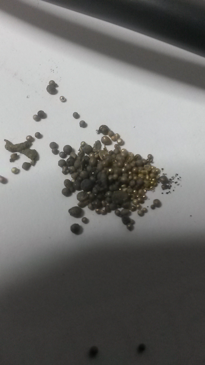

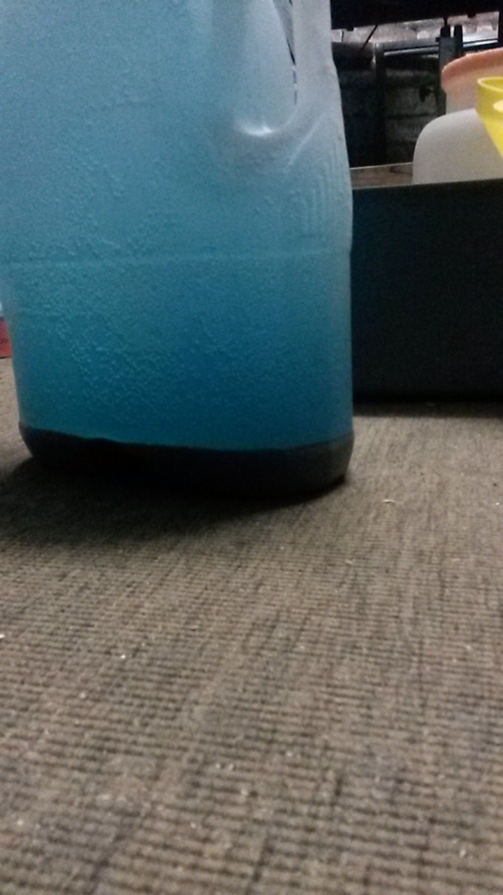

Невижу смысла голтовать токое количество гранёных  камней разных по твердости и величине в изделиях  до такой степени ,в некоторых гараней почти совсем неосталось. Cреди камней нашол золотые шарики , пробу проверял . Сама жидкость если неошибаюсь била зелёного цвета, после того как промыл осадок из камней водой из под крана, которую добавил в жидкость ,   жидкость посветлела стала голубого цвета ,осадок есть , может он и перед этим был ,мне трудно сказать так как тара была непрозрачной  да и  жидкость била тёмной я только шлам от камней увидел когда почти всю жидкость слил .
(Jonaz 21.12.2016 04:56:00) Да с камнями интересно , красные и синие со съеденными гранями золтые и прозрачные с какимто помутнением , побелением , нов основном одни осколки есть несколько маленьких без каких либо изменений
Почему сразу думать что края съеденные?Края могут быть стертыми-побывали в какой нибудь галтовке...
Прежде всего нужно узнать какая там кислота,а может и не кислота?Я бы выяснил бы сам-потому что немного химией владею-А тебе нужно найти лаборантку в лаборатории и дать ей немного раствора на выяснение-какая же там жидкость???А потом можно будит действовать.А еще нужно проверить жидкость на содержание в ней золота-мажет там золота вообще нет!

Что за жидкость конечно не узнаешь, а кислый или щелочной раствор хватит с лихвой, я пользуюсь - всё в порядке, только держи бумажки подальше от реактивов
Я поидее после того  как шлам  от камней  разберал непромытый , пинцет в раствор пищевой  соды окунул ,реакция была , я так понимаю  что раствор кислотный ?

Да.

Условно считать, что это раствор кислоты можно. значит бояться CN не стоит. проверяйте растврр на цвет хлористого олова и при положительном результате и насыщенном цвете коллоида отрабатываете его по классике жанра дум хурор с соблюдением необходимых мер безопасности.

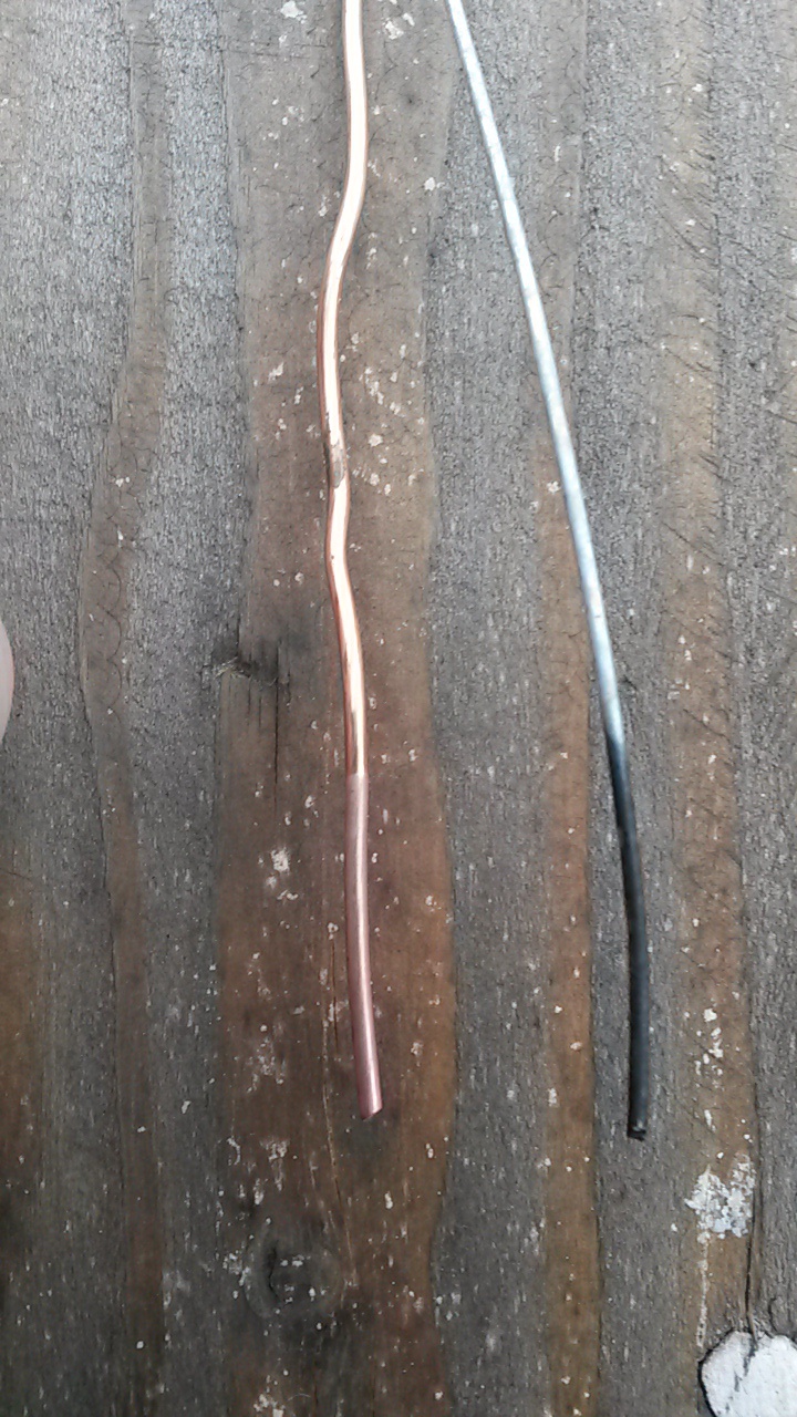

Проверьте горячий раствор на избыток азотной кислоты медной проволочкой. Если растворится или начнется реакция растворения - то на нейтрализацию азотки карбамидом или упариванием.
Если нет никакой реакции - можно упарить и обработать либо гидразином и осадить золото и серебро, либо сульфитом натрия. Можно в принципе и любым другим реактивом, хоть сульфатом железа или щавелевой осадить.

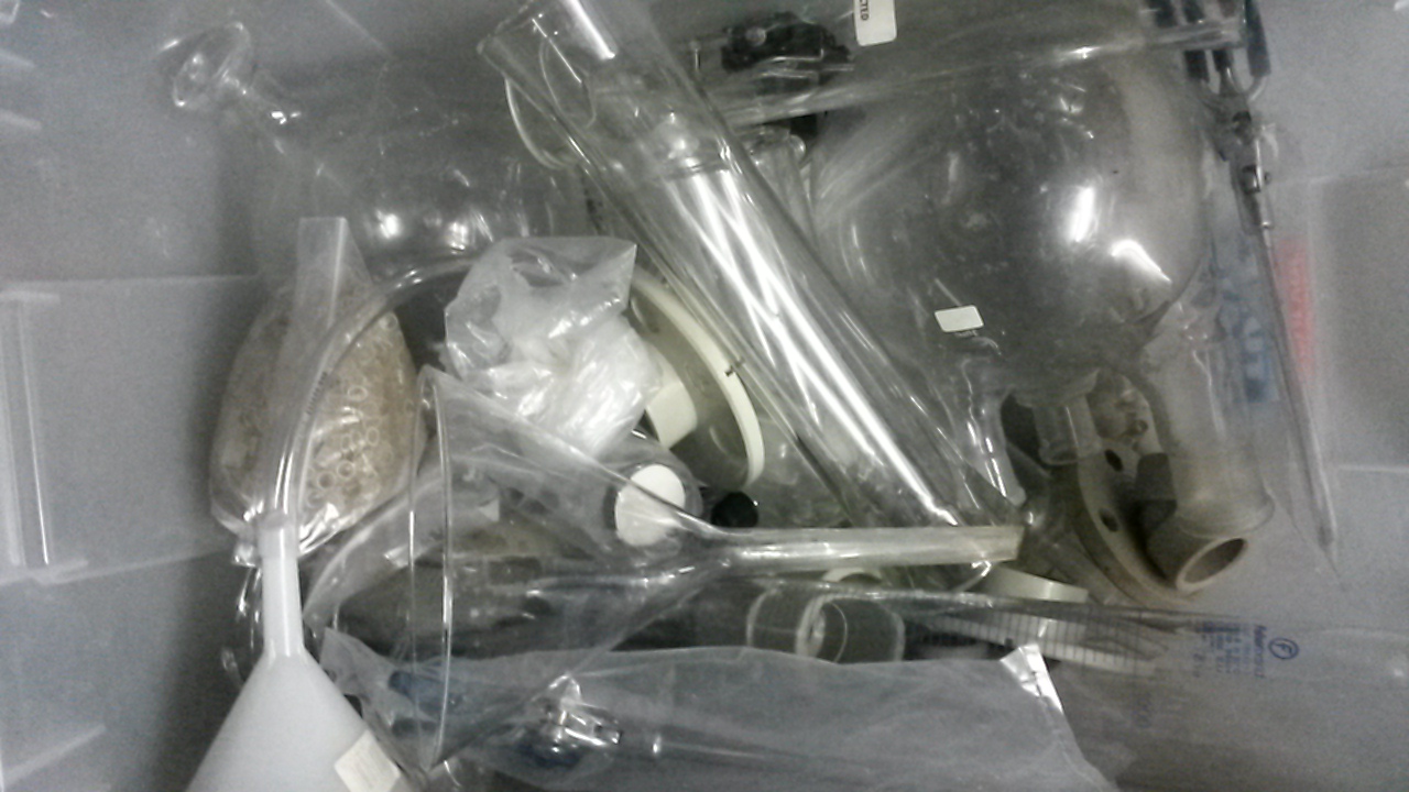

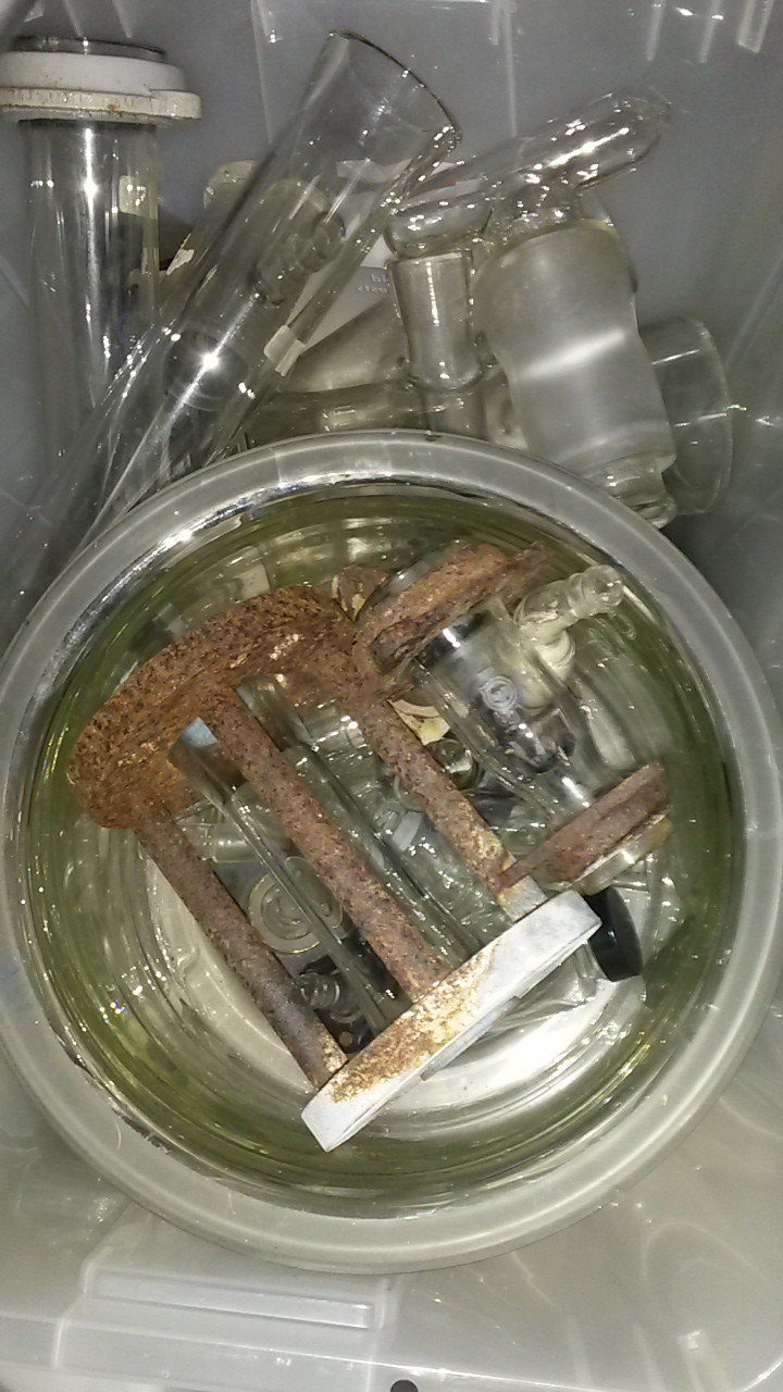

Cerberus,

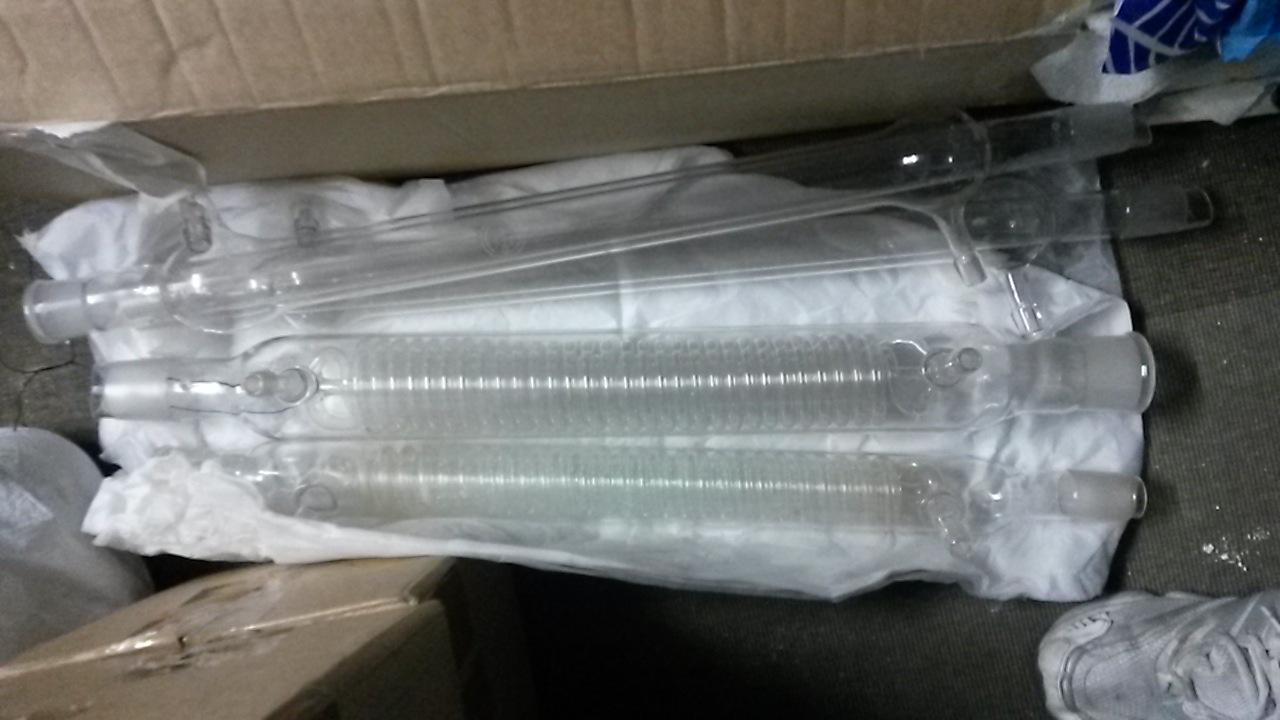

Чтото вроде этого
Регистрация: 15.03.2016
Сообщений: 131
Cerberus,

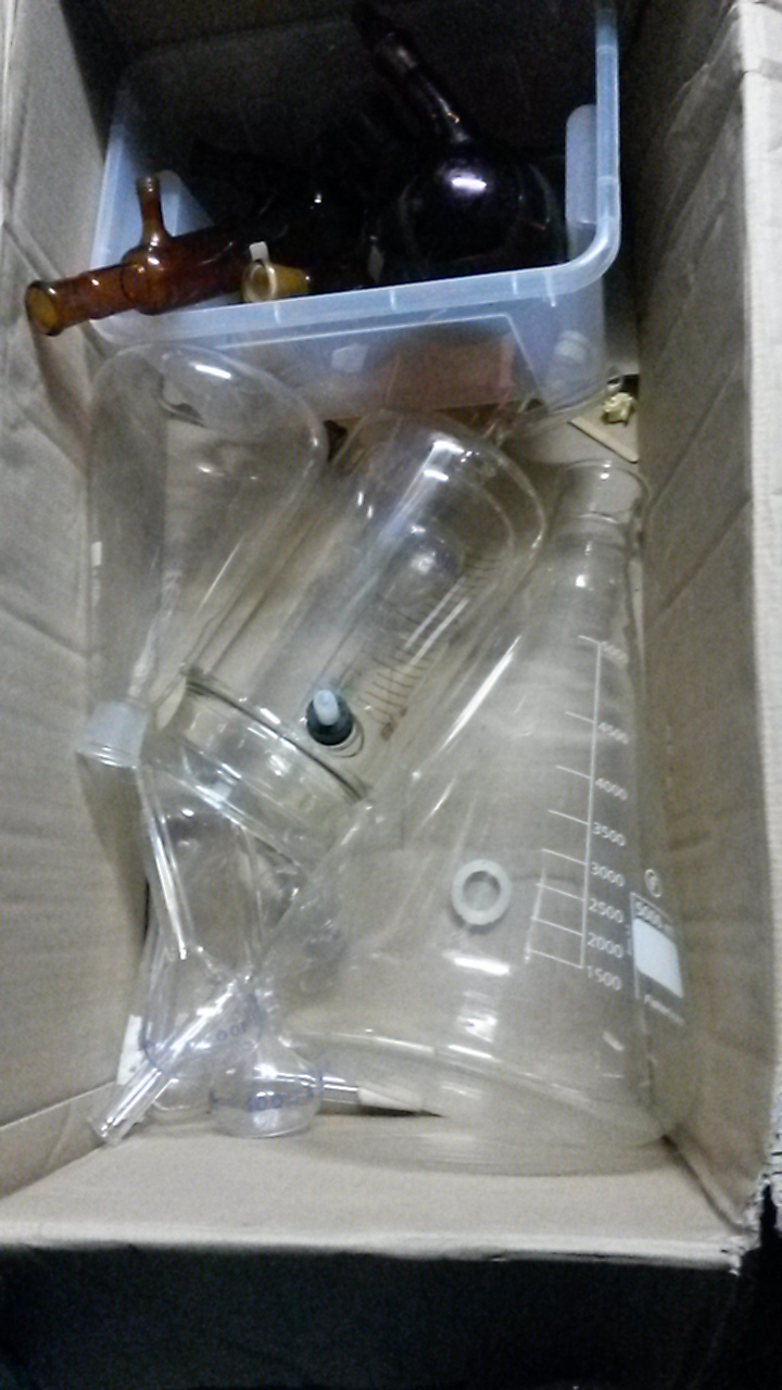

Вот что имеется и есчё есть круглая колба 5 литров и крышка к нэй с петью отверстиями  но она с гадостью какойто белой -жолтой
