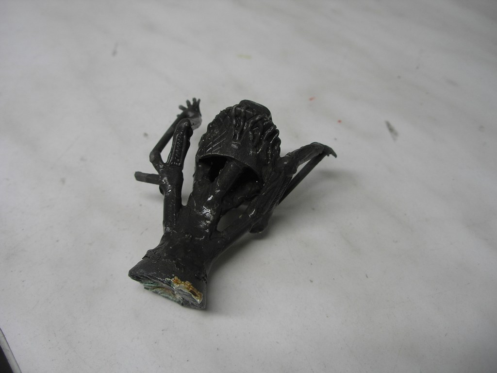

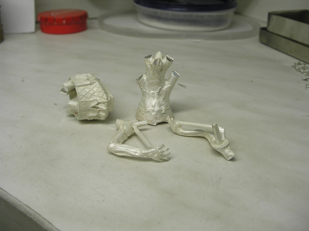

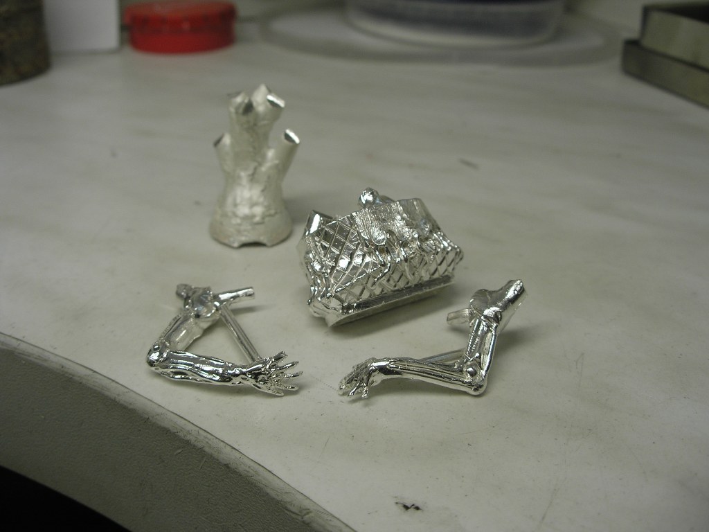

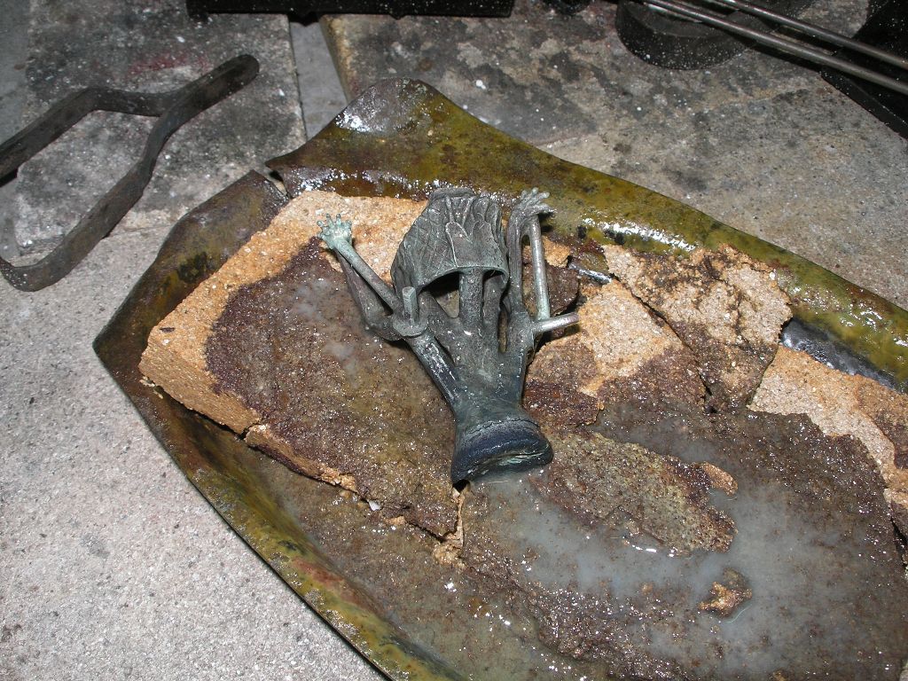

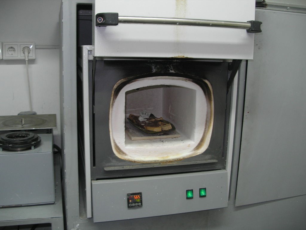

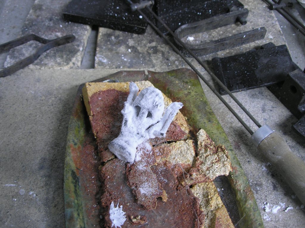

believoprosi,
После очистки от фм мокрую серебряную ёлку можно окунуть в порошок борной кислоты и отжечь в муфеле
А за тем горячую ёлку в воду, в узв (быстрее отмывается глазурь борной кислоты), в раствор лимонной кислоты (горячий раствор быстрее отбеливает).
После магнитной галтовки выглядит примерно так

Вячеслав С.,
при какой тем-ре отжигаете в муфеле и сколько по времени?
Регистрация: 04.01.2013
Сообщений: 1434
Голосов: 452 / 6
Вячеслав С.,
700  градусов 15 минут.
