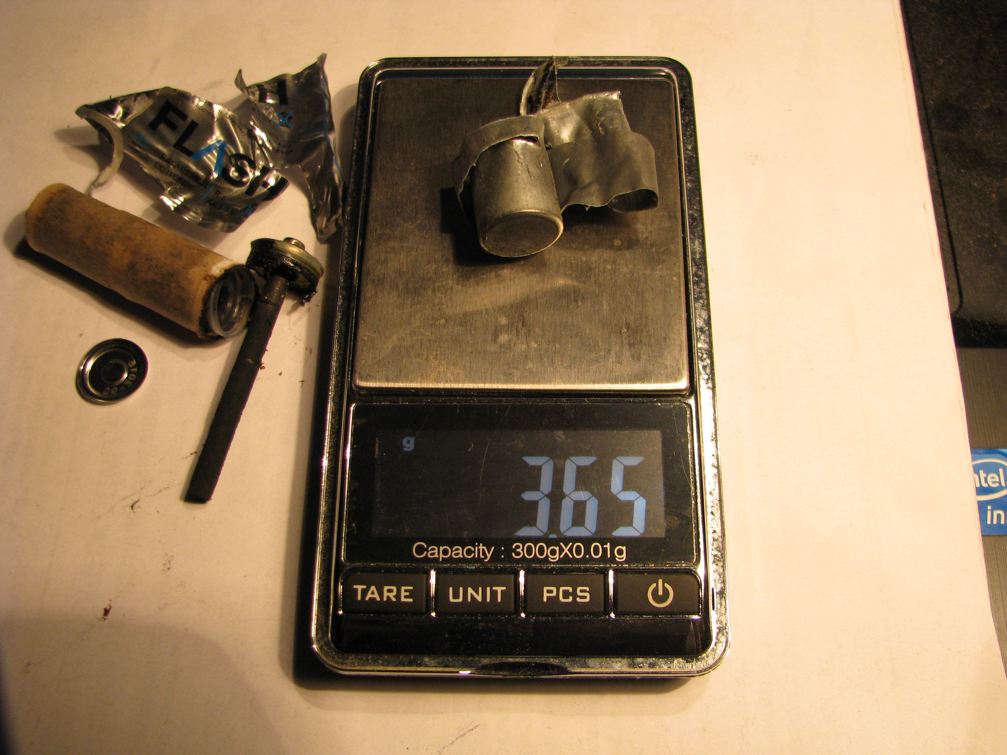

А сколько батарейка стоит? Думал цинка там по более.

абитуриент,
В старых советских батарейках поболее, особенно в 373 элементах, но я же не говорю новые дербанить, кстати, уголёк попался хреновый, хотел помыть, только руки все перемазал и выкинул, можно использовать как карандаш для строительных работ.
Если бы стенки из цинка были толстые, то можно было закапывать внутрь (вытащив грифель) соляную кислоту, раньше с 373 элементами мы так и делали, пока стакан не разъест

В натуре, если бы там грамм по 20-30 было, а так, перемажешься больше, про батарейки спросили - я ответил
Гдеж их теперь старые найти :)   а в новых сплошная экономия :(  отсюда и товары с коротким сроком службы... Но все же молодец что нашёл где искать, вдруг кому пригодится.

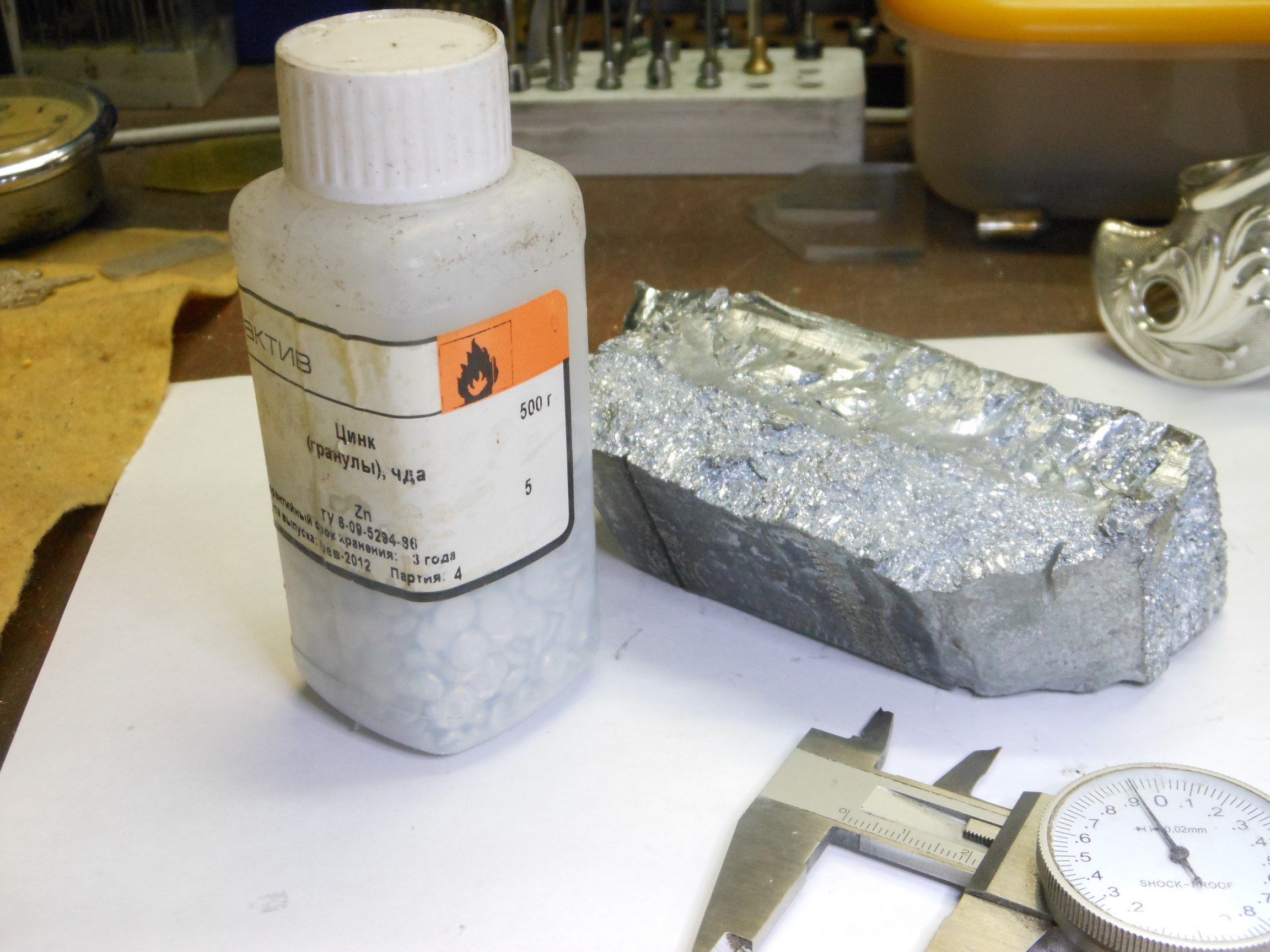

550руб. за 1кГ.
Не так уж и дешево.
Вы лучше распилиту болванку изображенную на вашем фото и вышлите мне. По дешевке......
Мне как раз нужен цинк , в прутках.....
Тогда я поверю, что мы живем не в каменном веке....

550руб. за 1кГ.
Не так уж и дешево.
Ну да, если 10гр в год квртоавть то дёшево.
То же самое серебро лучше тем, что его можно вернуть. А если уж брать цинк то можно и не чистый. Все равно 999,9 не получится никак

550руб. за 1кГ.
Не так уж и дешево.
Возможно эта болванка не из цинка, а из платины или иридия, так что по дешёвке не получится...
