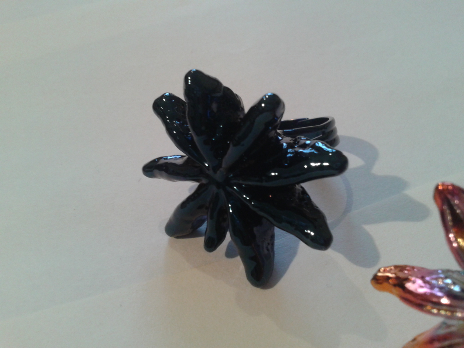

себе готовил 3 года назад - переодически покрываю фурнитуру и детали мебели дорогой - ножки мебельные из трубы итд - смотрится как чёрный хром - не в пример краскам - на фото -
Красиво, а рецептик какой?
