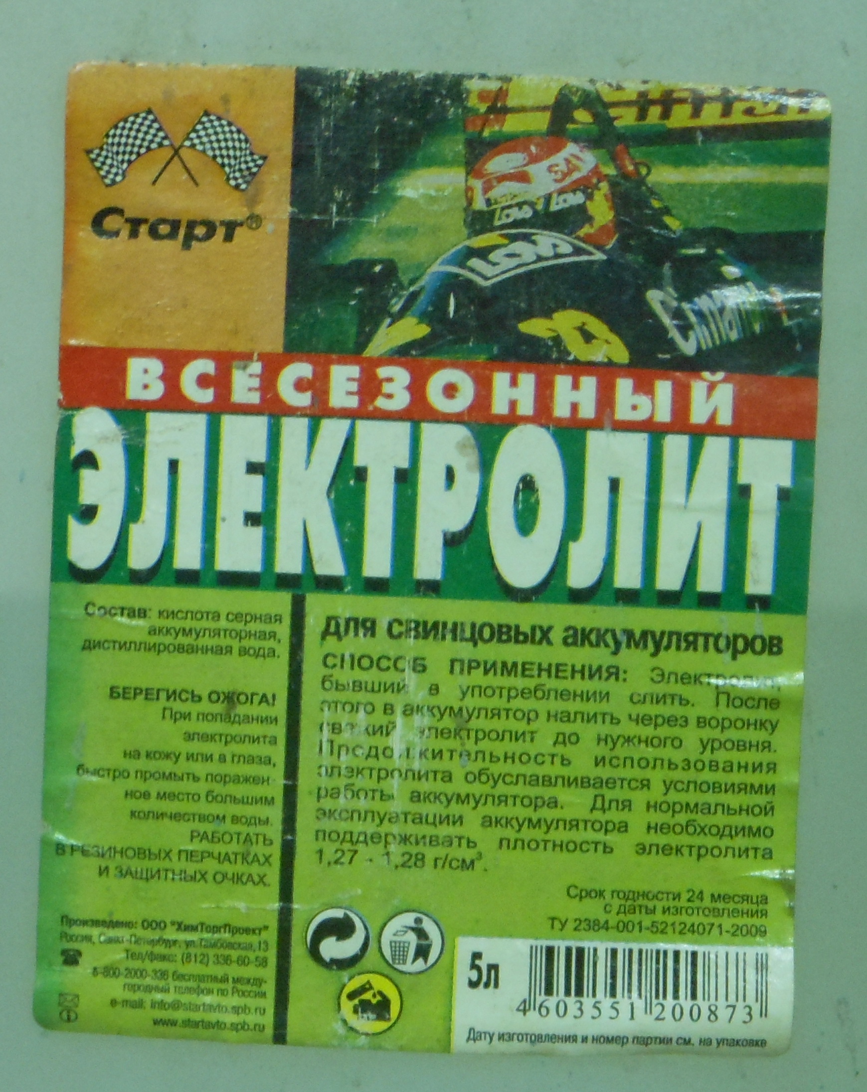

Посоветовали использовать аккумуляторный электролит.....чтобы в нём растворить медный купорос...
Если не ошибся , нужна серная кислота....
Я прав ???
Можно ещё электролизом....Но ...Не знаю  приемлемого  вольт - амперного соотношения.
Подскажите...пожалуйста, кто знает....
Я использую вот такой электролит для гальваники
А медный купорос растворяют не в кислоте, а в дистиллированной воде.
