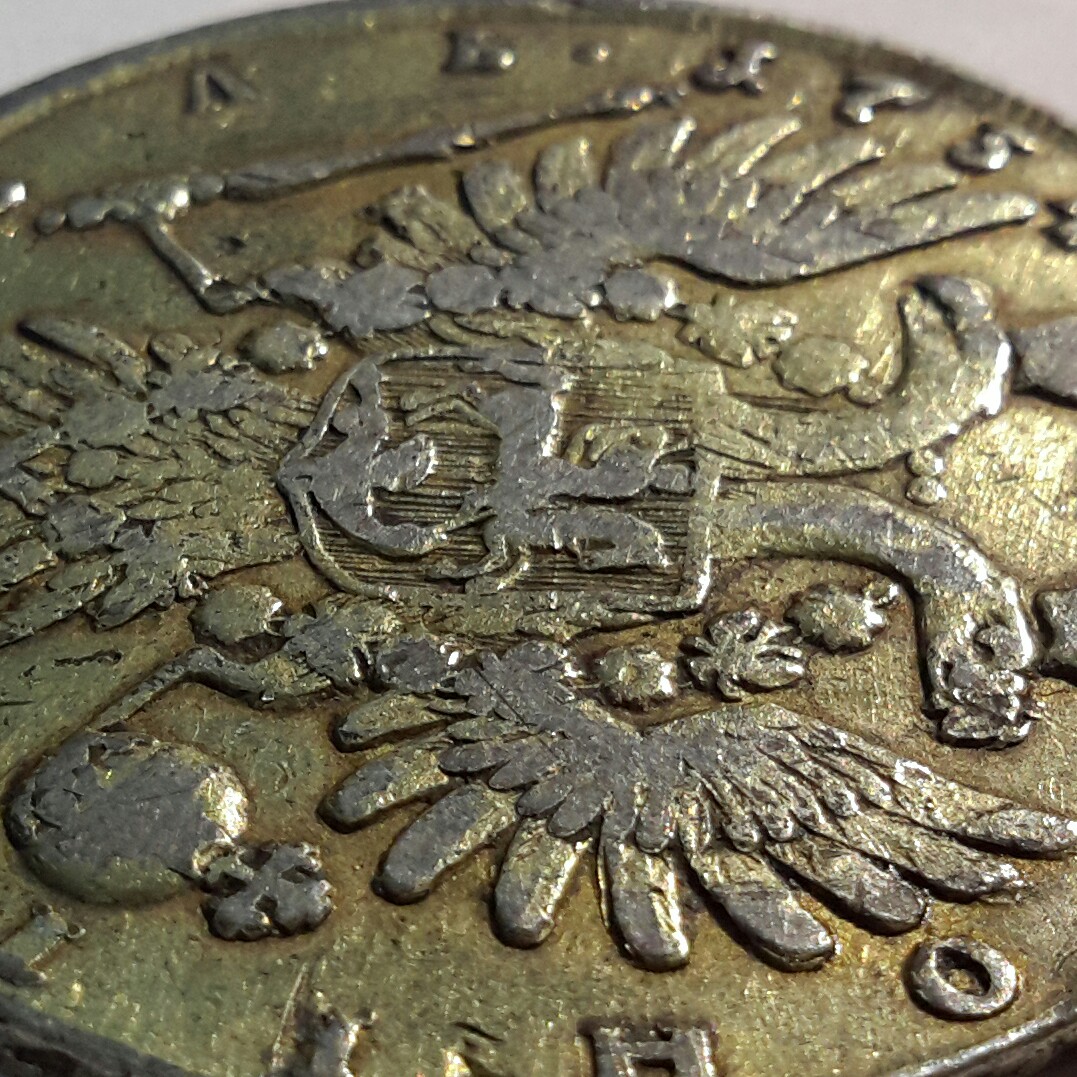

Принесли монетку на починку,  все бы ничего, но одна сторона монеты, та что с птичкой,  имеет патину золотисто-соломенного цвета. Естественно что после всех процедур она исчезнет. Подскажите каким образом её восстановить?

Если реставрация, золотить не нужно! Слегка затонировать серной печенью.

Отвечу как химик и как нумизмат - это монета с подвески (орденской), тогда иногда выдавали награду за воинскую доблесть солдатам рублями. Часто эти рубли золотили кустарно тончайшим слоем. Этот слой при нагреве уходит в серебро и, действительно, если это монета, то золото восстанавливать не надо, а слегка патинировать. Никакие крацовки применять нельзя!!!, если восстанавливать именно монету, имеющую ценность. Ценность такого рубля можно посмотреть на форумах и сайтах нумизматов, например аукцион монеты и медали. К каждому экземпляру индивидуальный подход, лучше советоваться со специалистами в нумизматике. Друг мой ювелир помогал барыгам от нумизматики приводить дырявые монеты в исходное состояние - обычно дыры заделывать весьма трудно, чтоб специалист не увидел, но мне приносили монеты с мастерски заделанными дырами, после заделки нужен тонкий слой гальванического серебра и легкая патина. Но серьезный специалист обнаружит ремонт с пол-пинка. Но главное - не спешить и прочитать все советы, чтоб выбрать лучший для данного случая путь.
