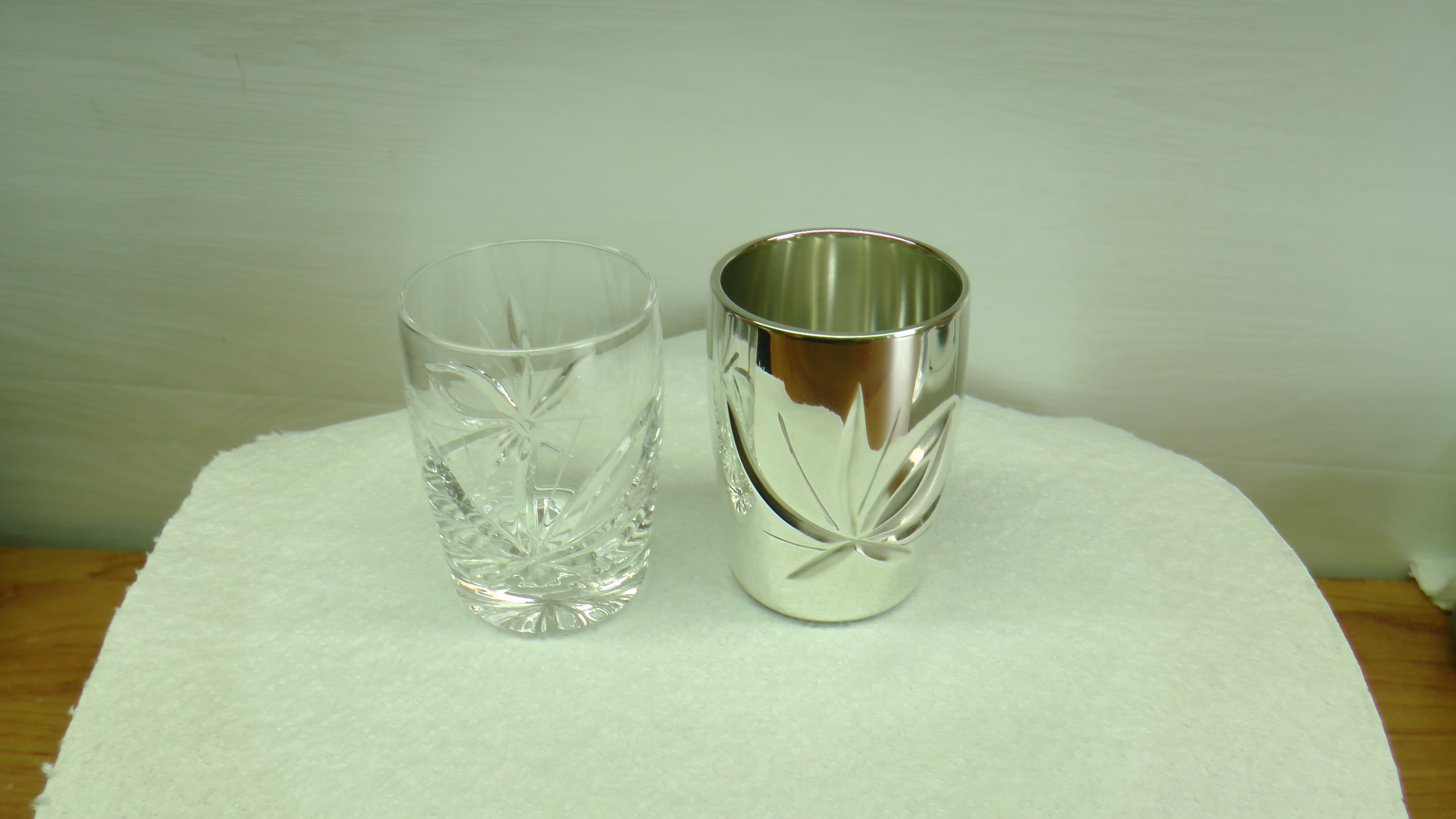

Здравствуйте! Недавно занялся интересным и не очень распространенным хобби - гальванопластикой серебром. Хочу показать свои методы работы в этой сфере, а так же периодически спрашивать советов по обработке драг металлов. Я работал ювелиром двадцать лет тому назад (монтировщиком), но, как я понимаю, с тех времен технологии ушли далеко вперед. Поэтому очень надеюсь на Ваши дельные советы.

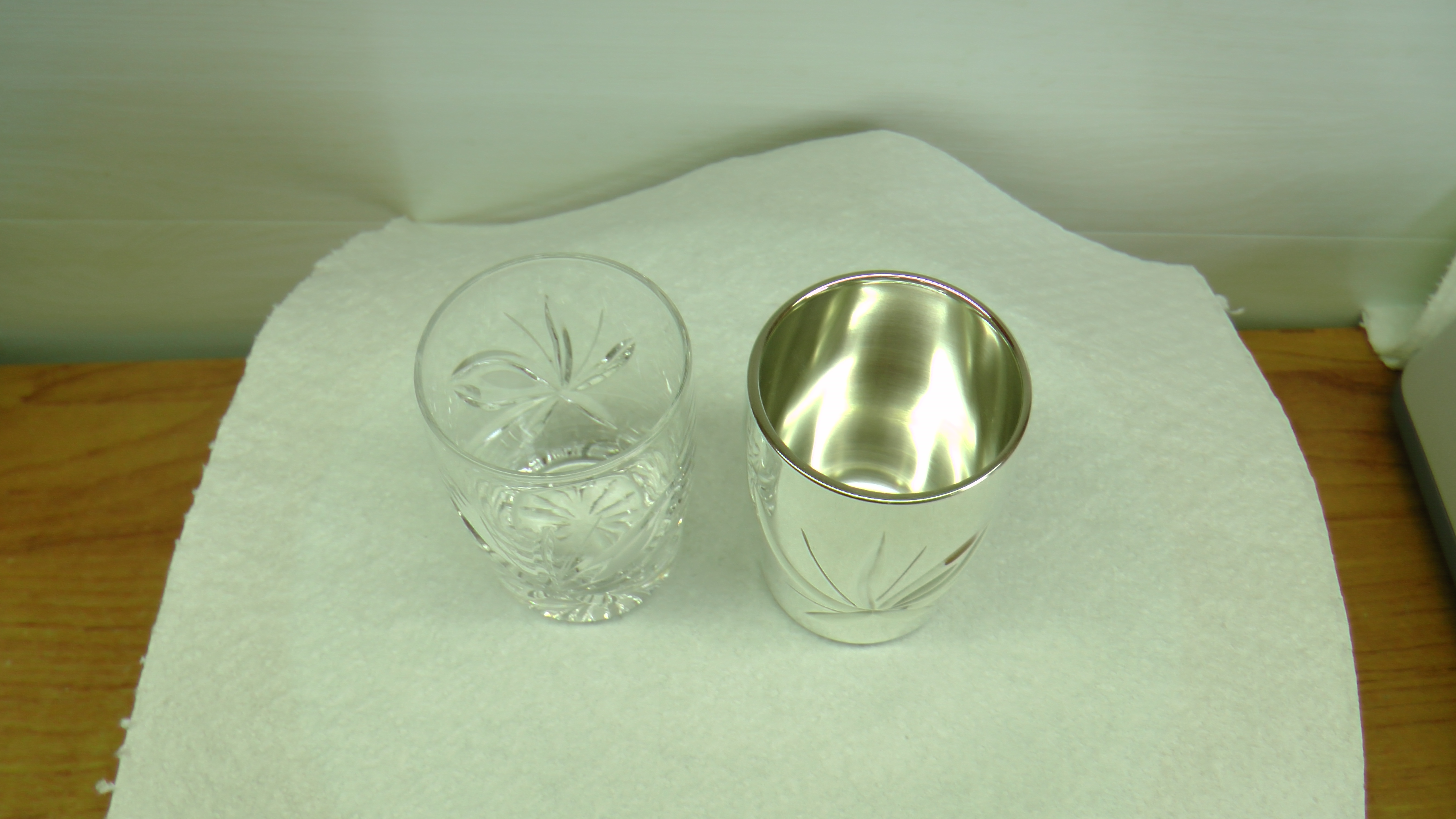

Одна из первых моих работ - это серебрение хрустальных рюмок. Вес серебра на рюмке около 22 грамм, средняя толщина 115 мкм.
Видео Первая часть https://youtu.be/-kCIe6KECao
Вторая часть https://youtu.be/ezbUEltTHn4

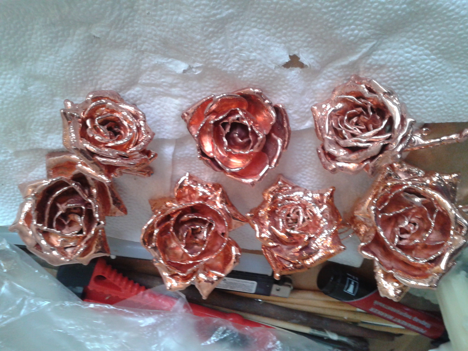

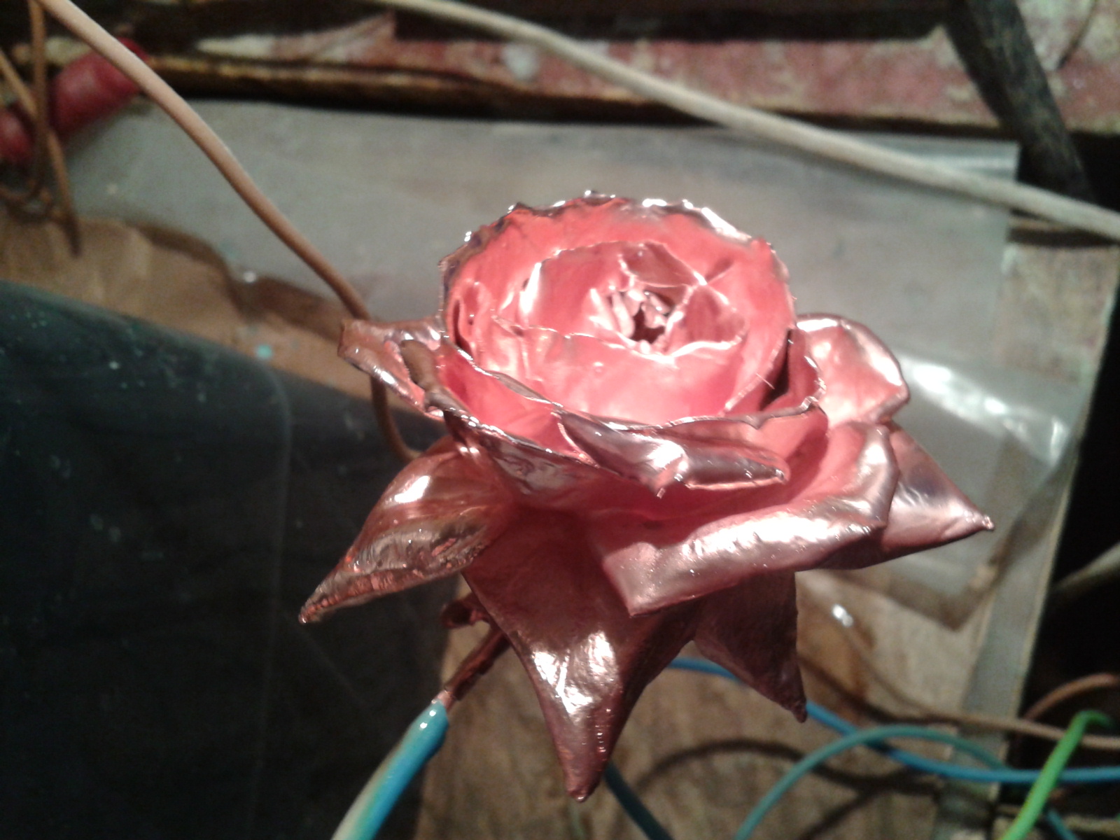

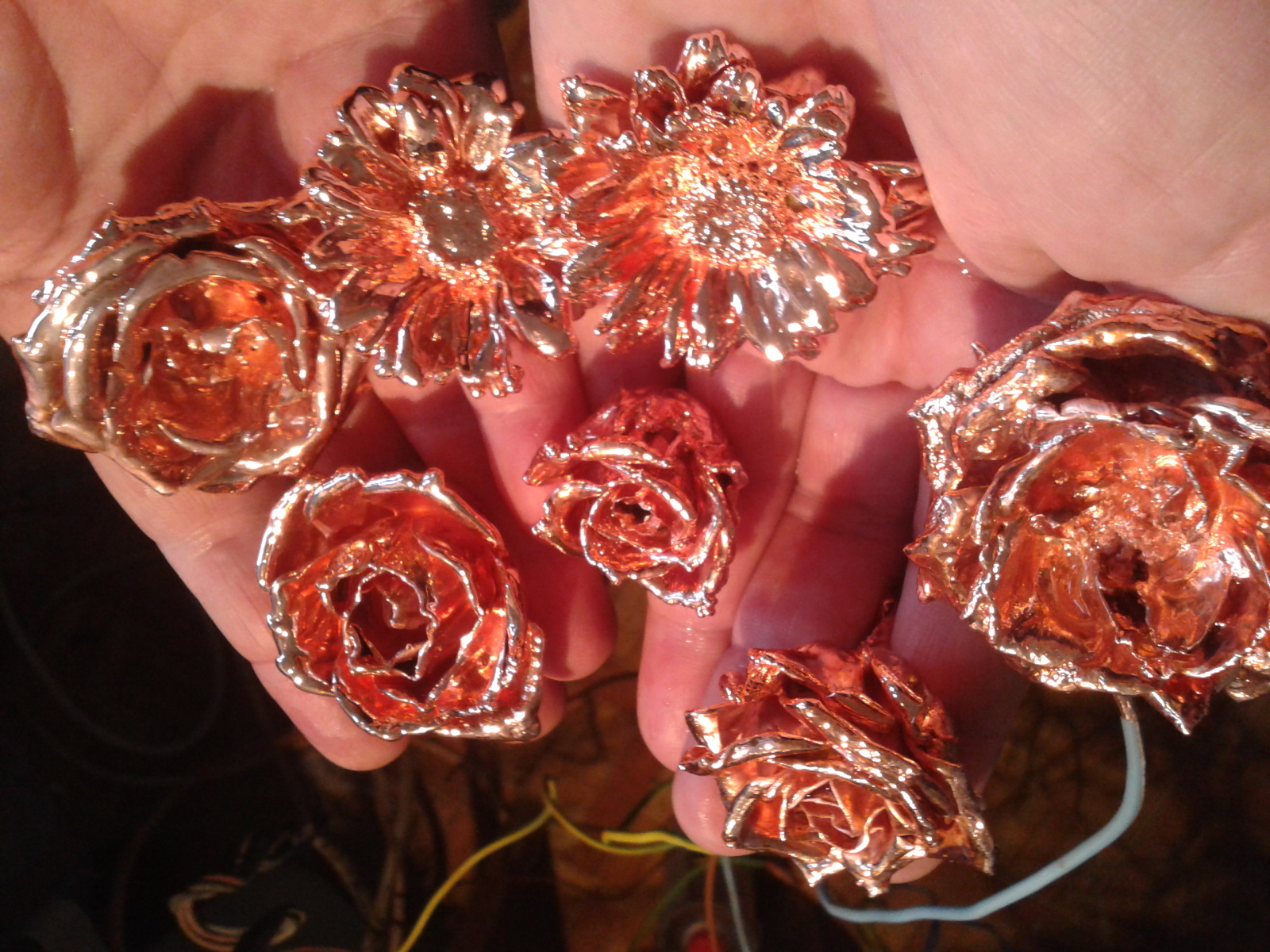

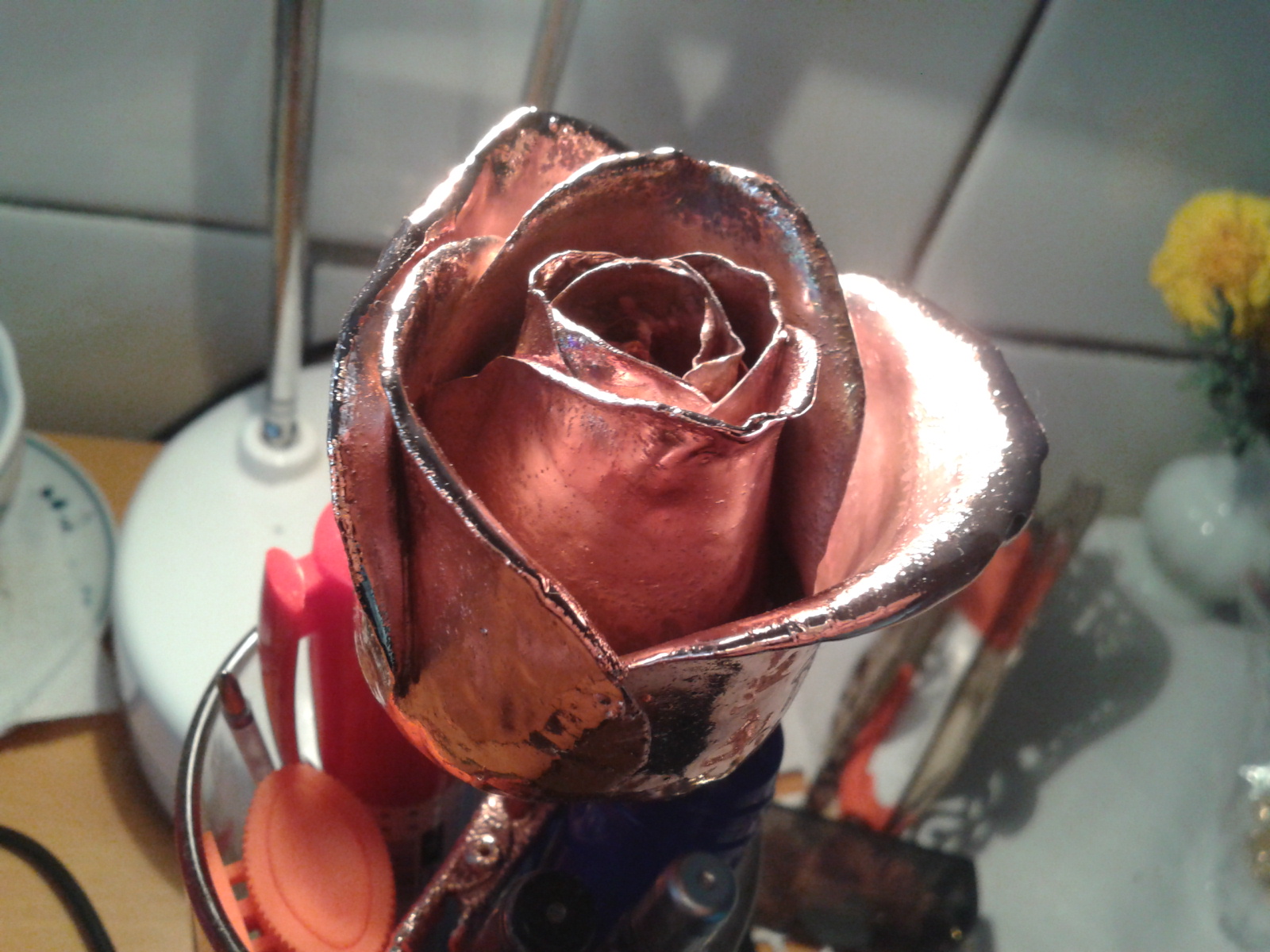

фактура лепестков - полный бред - толщина покрытия перекрывает фактуру - этож не фактура напольной керамической плитки - если нужна фактура могу предложить листья растений - там фактура сохраняется достаточно чёткая - лепестки цельные на бутоне - не приклеенные - всё как есть в природе - я делаю за смену по 15-20 бутонов попробуйте поклеить такие количества лепестков или ещё чего -
Регистрация: 21.11.2005
Сообщений: 448
Не не)) С тем же успехом можно розы из папье маше покрывать будут так же выглядеть)))
Фактура не бред! Она есть! И она так же растет вместе с толщиной листа, ну мб немного смазываться.. И клеить я имел не клей естественно, любые известные средства вплоть до секундного погружения в воск.
После перекрытия металлом тело цветка лучше располагать бутоном вверх- кромка лепестков не будет такая толстая

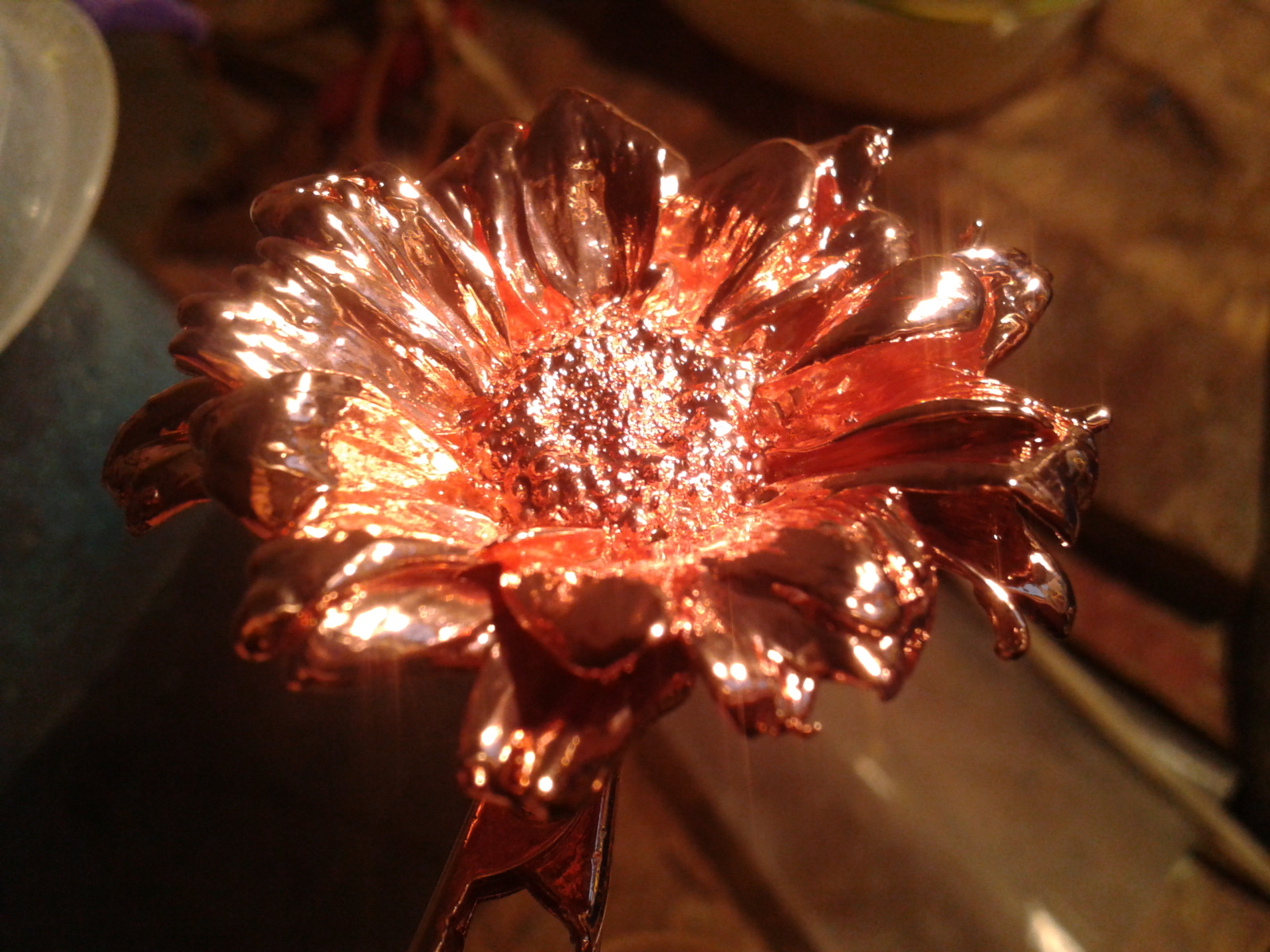

а медь нафига полировать? она сейчас и так блестящая получается.

да обычный, сернокислый. только добавки буржуйские. медь блестит даже без электрохимполировки.

с добавками этими только минус один есть. дендриты растут на выступающих частях. это конечно экранами решается. да и в смысле декоративности дендриты хороши :biggrin2: .
стрекозу я в соседней теме выкладывал. хорошо получилась. микрорельеф сохранился.
вот одуванчик покрыть не получается....всякие ёлки-репейники,-запросто, а одуванчик нуникак((

Видел видел вашу стрекозу. Красиво и прикольно. У одуванчика, наверное сок является каталитическим ядом  :)  :)  :)
