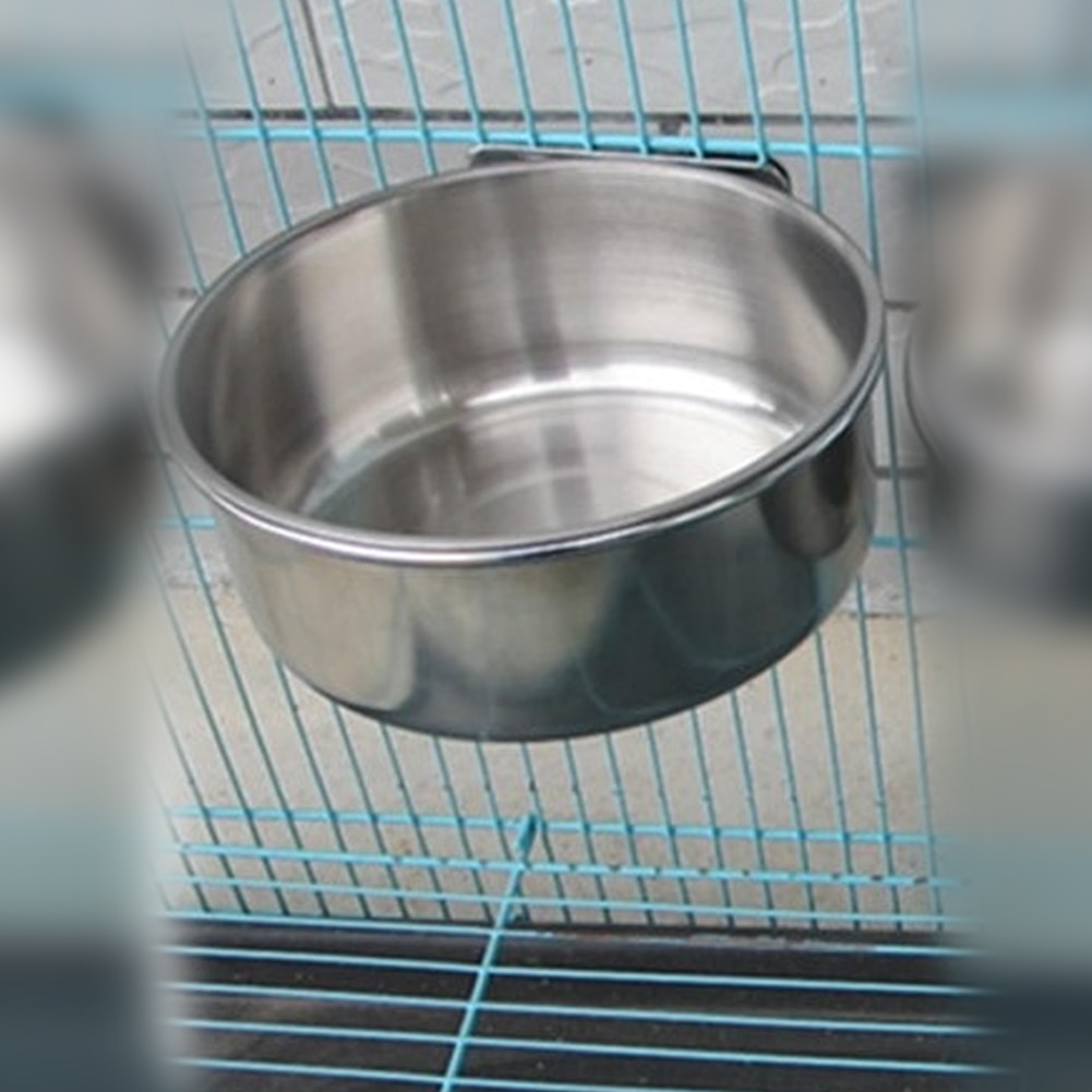

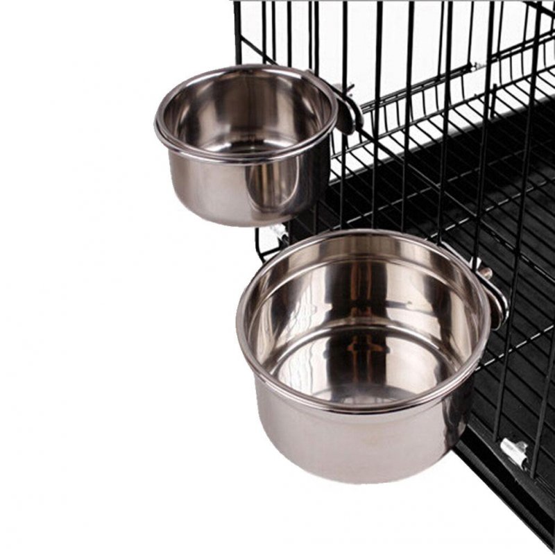

я как вариант использую чашки-поилки для птиц из зоомагазина. Они могут прикручиваться к вертикальным опорам и прочим. Или старый половник нержа, ручка согнута несколько раз и ручкой к столу привинчен.
:) У-ти... Какие красивые. Надо поискать. А то у меня ,из поварёшек, вечно всё расплёскивается.
