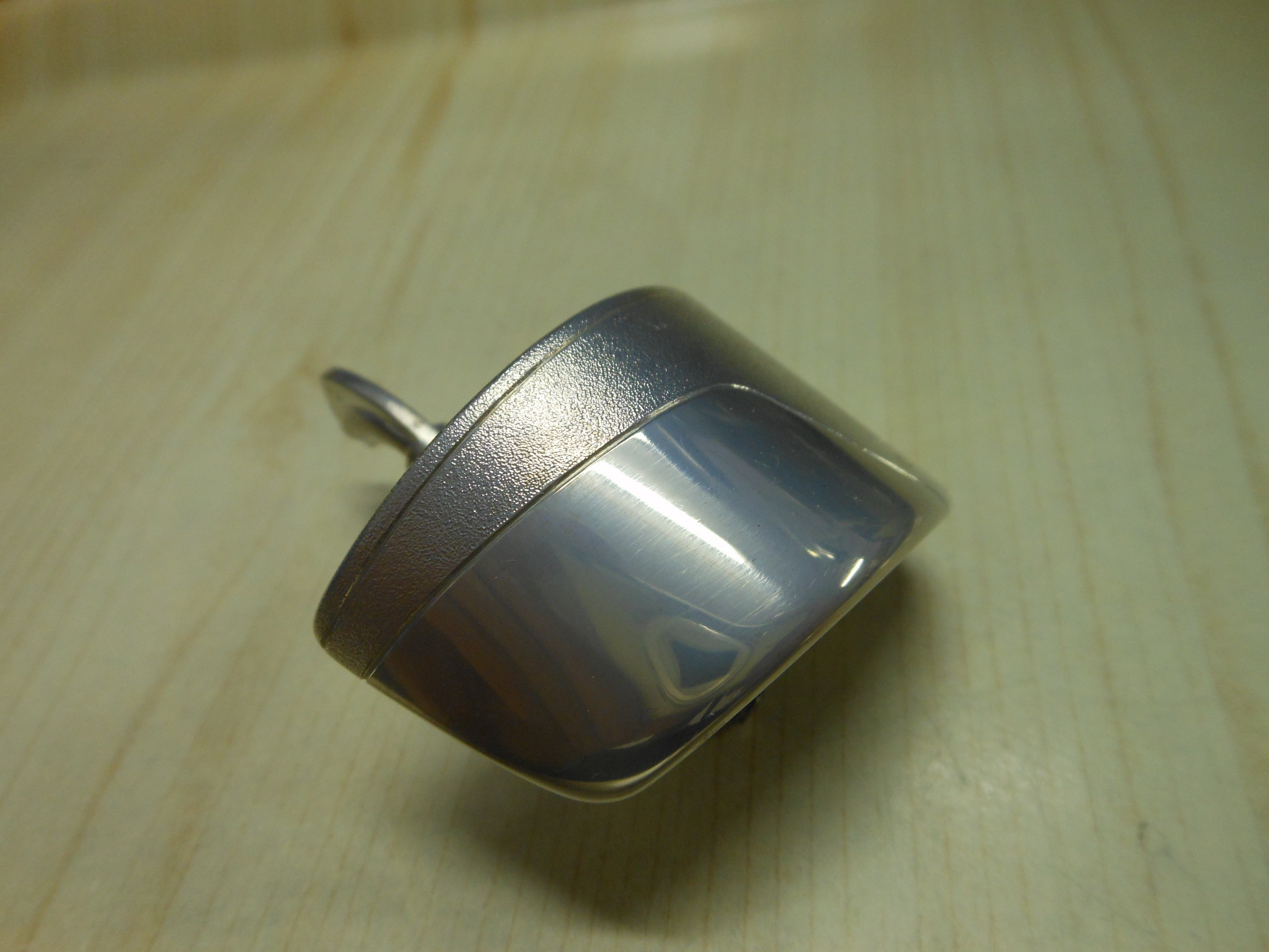

Из того состава, который я привёл, высаживается глянцевое покрытие. А выглядеть на изделии оно будет так как вы изделие предварительно отделаете - протрава, пескоструй, канфарение, полировка, и т.д. Я в данный момент никелем крашу детальки с разной поверхностью, показать?

Добавлено: 19.04.2015 17:04:12
Вот, только что покрасил. Слой толстый, слегка матовый, чуть протереть тканью, и заиграет
