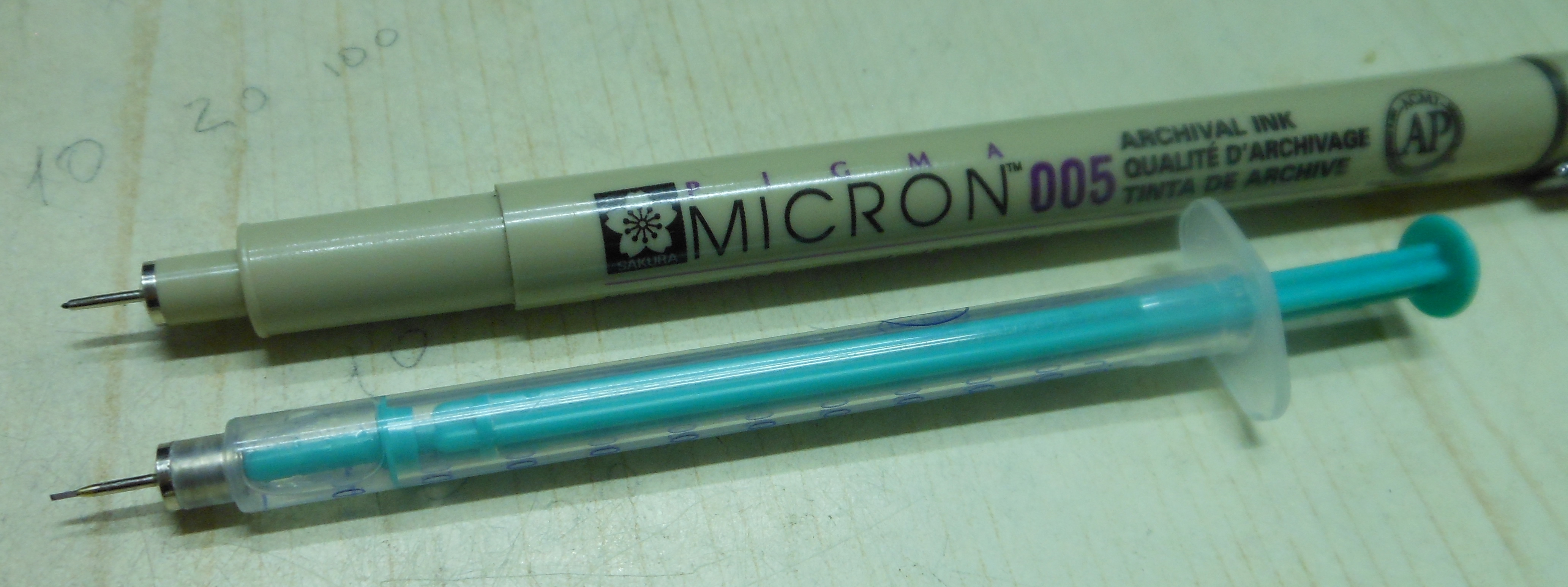

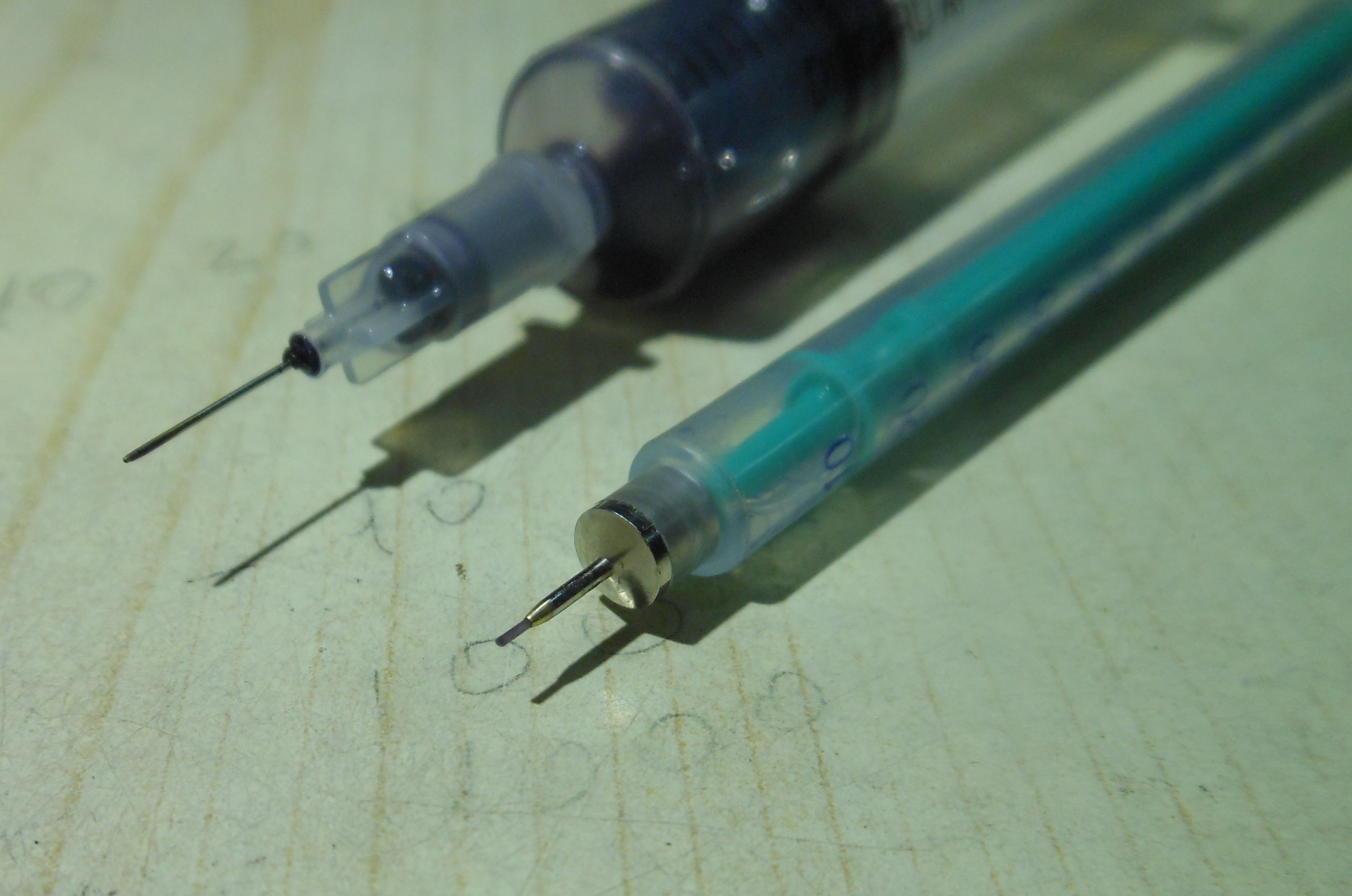

Я тонкое залачиваю вот такими штуками.

спасибо попробую,я так думаю это шприц с откусаной иглой.юправильно?
german
В верхнем - игла инсулиновая, спиленая и завальцованная, а в нижнем - носик от лайнера.
Маркировка у него 005, а размер линии 0,20 мм. Тоньше я не встречал.
