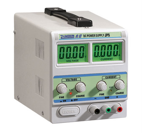

Так,слушай очень внимательно,на приборах обычно показывается напряжение и ток,то есть два индикатора,(вольтаж и ампераж),про индикатор напряжения вообще забудь!он тебе не нужен в гальванике!заклей его скотчем чтоб с толку не сбивал,А ВОТ ТОК и есть та величина по которой тебе надо ориентироватся,величина ампер на дециметр квадратный-ПЛОТНОСТЬ ТОКА,и есть та величина,которая тебе нужна,и которая указывается во всех справочниках гальванники.В данном случае,на твой электролит рабочая плотность тока составляет 0,1-0,15 ампер на дец.квадратный.То есть берешь,и моряешь площадь своего изделия,если оно составляет 0,5 дец.квадратных,ток ставишь 0,05-0,06 Ампера и т.д.А лучше делай так,опускай изделие в электролит при очень маленьких токах,а потом только потихоньку во время гальванизации повышай ток.

У меня такой блок примерно, он меня уже умучил. То нормально все выставляет, то нет.

У меня такой же можно сказать,смотри,две этих крутилки по словом КУРРЕНТ выкрути до упора назад,то есть минимальные токи поставь,далее,подключаешь свою ванну к электродам,и в ванну опускаешь изделие уже под работающим прибором!то есть уже опускаешь под током!но так как ты выкрутил их до минимума токи будут минимальны и покрывать у тебя не будет.Далее ты берешь любой крутилкой(одна грубой настройки,другая точной настройки) и крутишь потихоньку по часовой стрелке,очень медленно!и ты увидишь на табло цыфры,сначала докрути до 0,05,потом вытащи и посмотри изделие,если не покрывает,крути дальше до 0,1,потом снова вытащи изделие и смотри,как только чу чуть начало покрывать,крути крутилку тонкой настройки и чуть увеличивай,пока не устроит цвет позолоты и скорость покрытия.
Куррент это вроде амперы? Они я думал подбираются в зависимости от нужной площади покрытия? А крутилки вольтаж должны быть на минимальных значениях?
