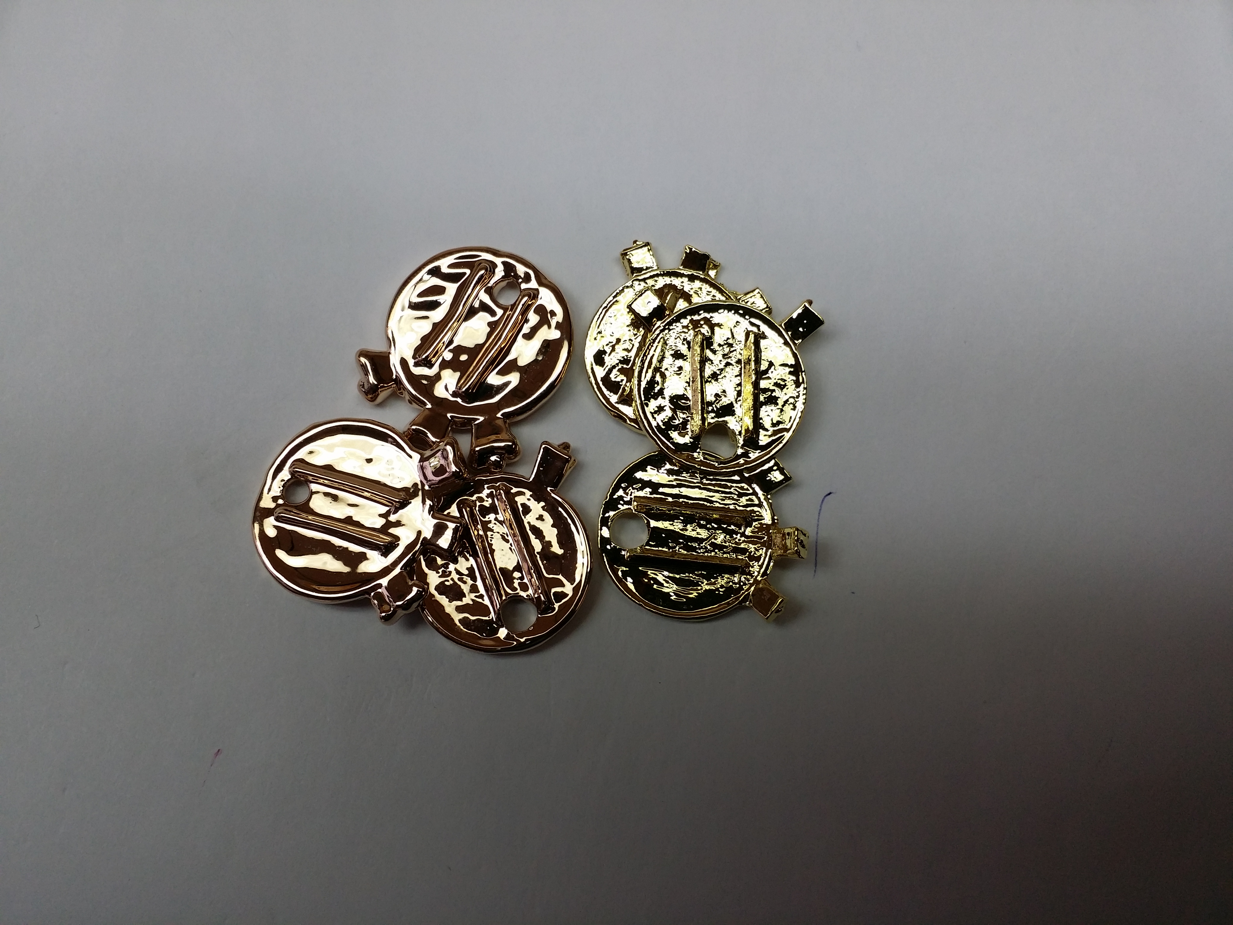

Здравствуйте.
Помогите, пожалуйста, советом.
Задача: кольцо из серебра с гальваническим золотым покрытием; некоторые фрагменты кольца должны иметь матовую поверхность, некоторые отполированы до блеска.
Вопросы:
1. Существует ли гальваническое покрытие розовым золотом?
2. Возможна ли такая последовательность: сатинирование (или обработка пескоструем), а затем золочение?

Регистрация: 09.01.2013
Сообщений: 209
Голосов: 90 / 0
Нужны полированные и матовые поверхности в одном изделии. Реально ли сначала позолотить его, а потом делать фактуру, или все наоборот?
Нет не реально. Для блестящего покрытия покрываемый участок должен быть отполирован. Для матового покрытия иметь шероховатость поверхности. Обработка же золотого слоя (с целью придать ему определенный внешний вид) приведет к его частичной утрате и порче изделия. Конечно если вы решите делать слой золота в сотни микрон будет проще НО дорого...

1. существуют.
2. возможно, но может быть потеря качества внешнего вида изделия, конкретнее потеря блеска отпескоструенной поверхности.
