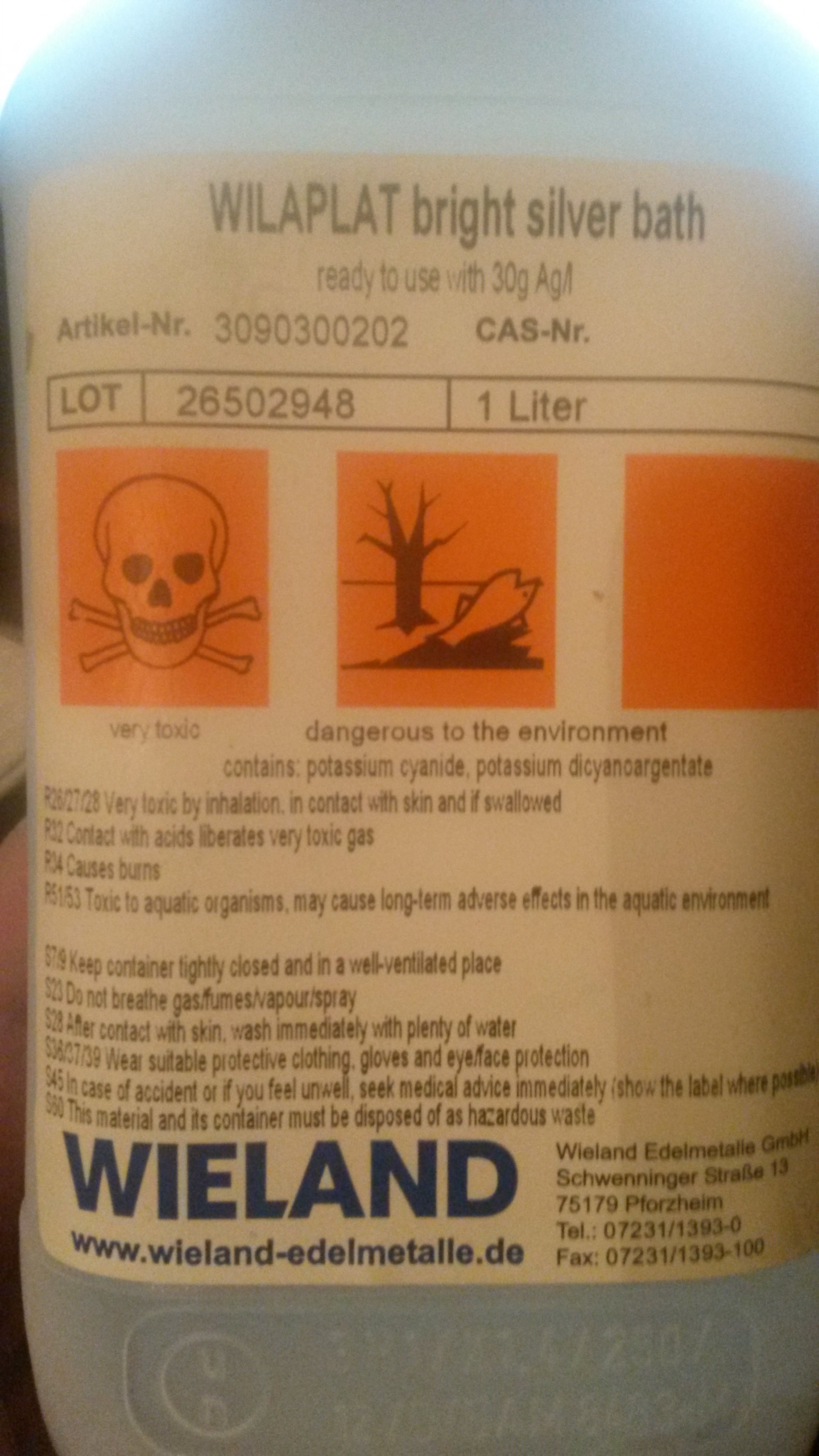

ювелтех (магазин) состав POTASSIUM CYANIDE,POTASSIUM DICIANOARGENTATE
анод до и после без изменения чистый

Необходим меркаптобензотиазол!!Самый лучший блескообразователь для цианистого электролита серебрения(изделия покрывает с зеркальным блеском),всякие тиомочевины и спирты не дают хорошего эфекта.У меня его мешок,denis05,вы где живете?Добавка 0,3-0,6 грамм на литр.Как только блеск начинает снижатся,снова его добавляете.Если перевести с фото на бутылке,то в состав входит два энгридиента:цианистый калий и дицианоаргентат калия.Работать с вытяжкой бязательно,так как выделяется синильная кислота,ввиду обменной реакции между цианистым калием и углекислотой,наверняка вы заметите,что электролит пахнет "клопами",это своеобразный запах синильной кислоты!

denis05, я работал с серебрением Wieland - готовый раствор блестящего серебрения, поэтому для начала хочу узнать, что и как у вас - гальваническая установка (фото), параметры (напряжение/ток, температура, время и т.п.)

как вы добавляли мочевину?  и еще неужто цианид появился в свободной продаже да такой электролит что анод не ест ? ведь цианистые электролиты берут с анода столька сколька вы осадили на поверхность ? я видел аноды с цианистых растворов они как оплавленные и с потерей металла .

для приобретения необходимы документы это выяснил . А вот насчет цианида я так понимаю там его толька соль его а его самого в чистом виде нет так как если бы он был то там не 50микрон было бы . так и на банке присутствует дицианоурат а не цианид . если ошибся поправте .

Я так понял целый пакет бюрократических бумажек от разных коррупционных инстанций!,а цианид калия и есть соль,соль цианистой кислоты-HCN,концентрация в данном электролите его приблизительно 30-60 гр.на литр.Только не дицианоаурат,а дицианоаргентат калия,впрочем как и первый,это комплексные соли созданные из нескольких солей,например KCN и AgCN-(KAg(CN)2),которые впрочем абсолютно безвредные.
