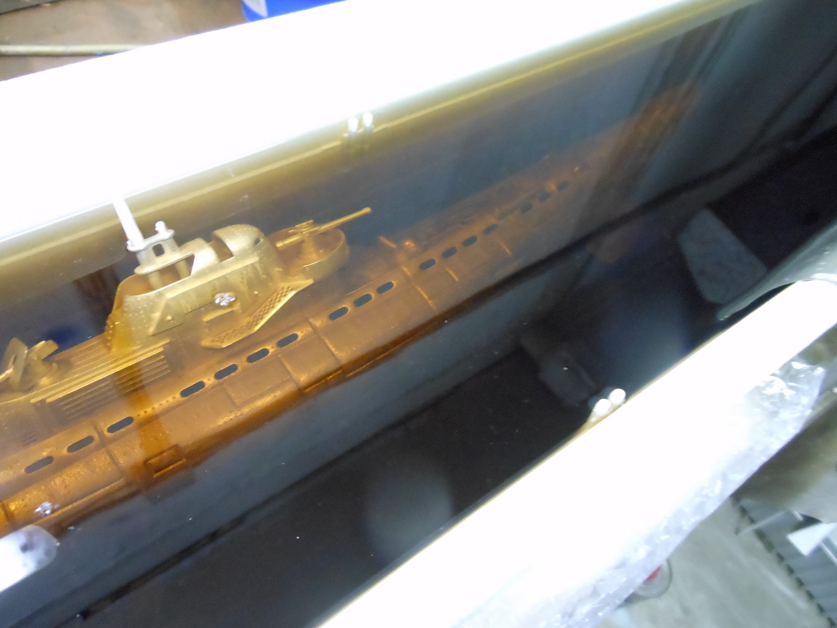

Коллеги, всем привет.
Суть вопроса в следующем, сварил свежий железосинеродистый электролит, отстоялся два дня, просветлел до светло соломенного цвета, добавил трилон, потемнел до тёмно коричневого.
http://www.jportal.ru/upload/user_add_files_cache/ae6d534c0eeed247bc243cc126ed0­a35/%D0%BA%20005.jpg
В принципе ничего страшного не случилось, качество покрытия прекрасное, но просто за много лет первый раз такое, у кого нибудь было такое? и с чем может быть связано?
На фотке видно, глубина корыта 15 см., белый пластик, дна не видно.
С уважением.
Изменено: Olaf - 22.10.2014 00:20:45

А трилон зачем, как блескообразующая добавка?
У меня тоже темный, отстоится несколько дней и нормально

Постоянное перемешивание. Потом крацевать мягкой латунной щеткой. Это примеси. Свежий электролит нужно проработать,. Повышается рассеивающая способность и насыщается свободными ионами металла.  А лодочка зацепила. Когда-то служил.
Трилон вроде как ПАВ, всегда готовил по этому рецепту, и всегда раствор был светло жёлтый
Это примеси
Откуда примеси? готовлю по 20 литров, дозировки точные, посуда чистая,химия проверенная, из одного источника, потемнел ещё до покраски лодки, честно говоря было боязно её туда запускать, проверил на пробнике, всё пучком, поскольку лодка латунная, первый, контактный слой лёг идеально, следующие слои, уже под напругой, легли тоже прекрасно.
Посмотрю что будет через пару дней.

Может хлористого серебра в электролите многовато, часть не растворилась, среагировала не полностью вот и летает в растворе ввиде взвеси, отфильтруй осадок - в азотку, потом осади хлор. серебро, глянь есть оно там, если есть, значит перенасыщенный раствор, можно добавить желтой кр. крови в электролит и посмотреть результат, но этим можно только загадить электролит

Хлористое кипятил в крови до полного растворения - часа 3, отстаивал, сливал сифоном, фильтровал, сейчас грешу только на воду с авторынка, больше не на что.
