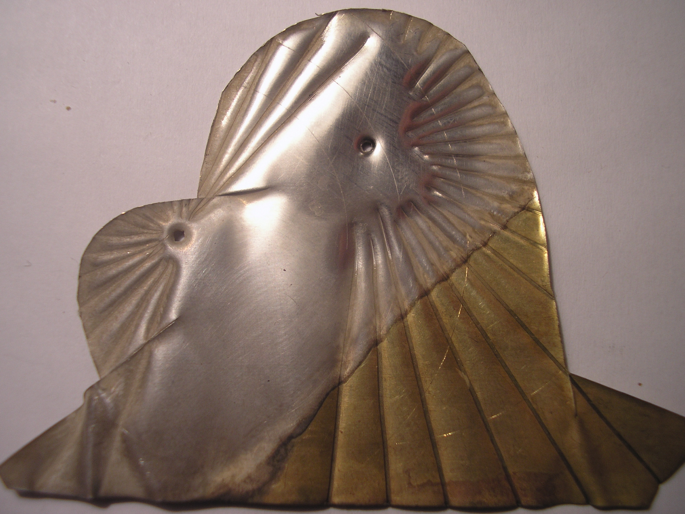

Поверхность тут не причём, и на полированную до зеркального блеска серебро ложится матовое, жаль, сейчас ничего нет под рукой, вот пробный кусочек не полированной латуни, состав электролита: хлористое серебро, красная кровяная кровь, сода кальцинированная, трилон Б (чуточку) и вода
