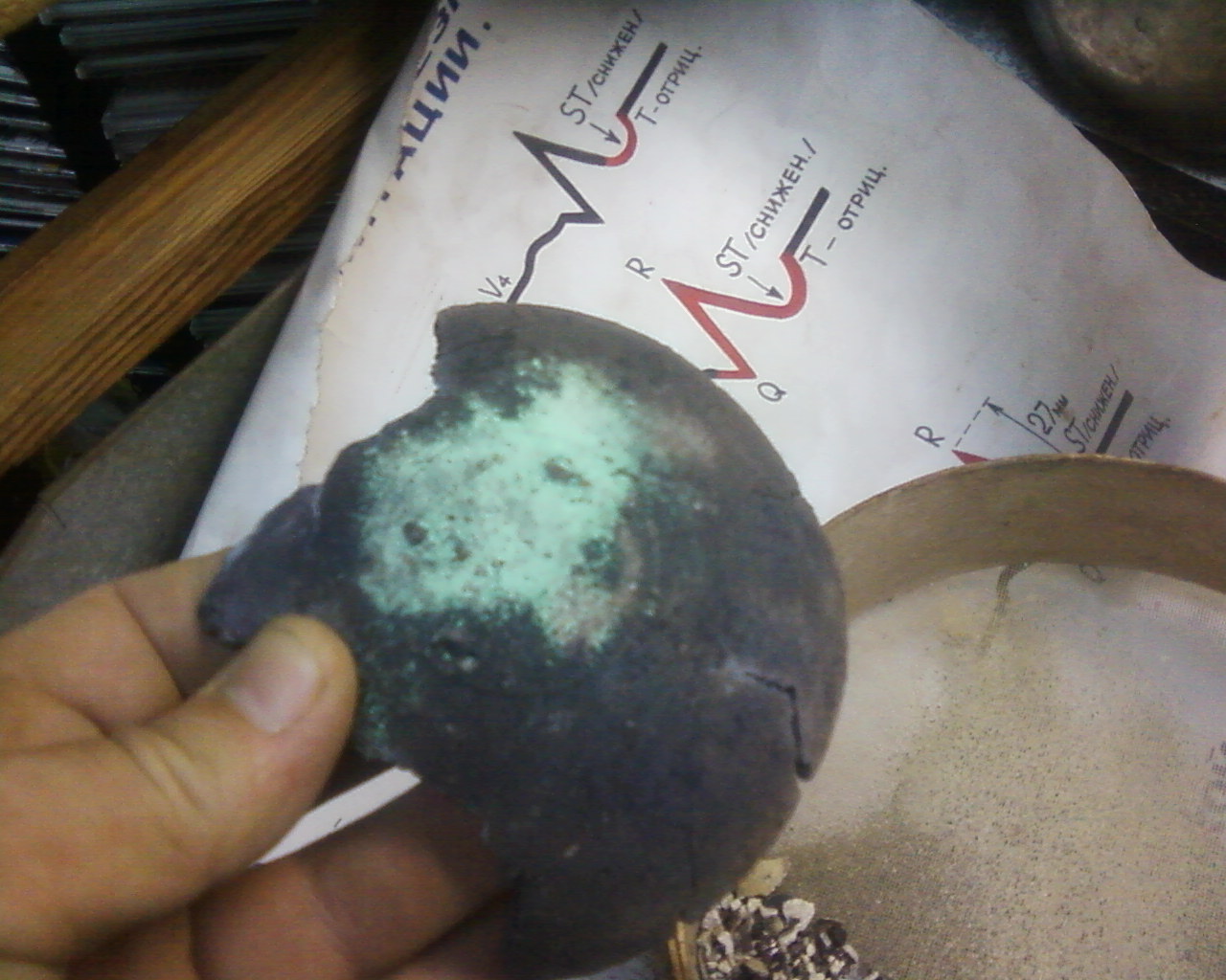

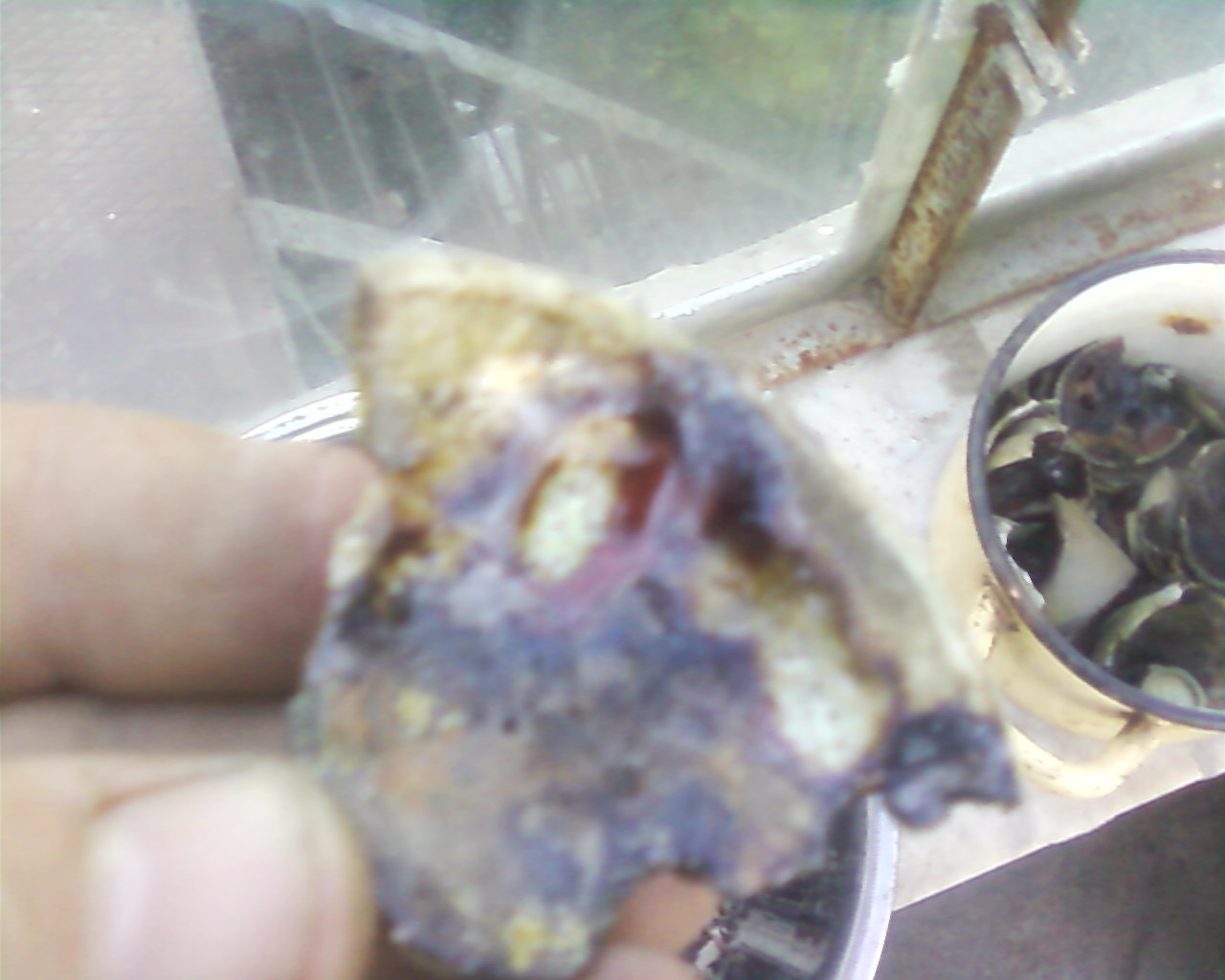

когда я начинал работать мне подогнали буру. помол супер. паять класс. но при отбеле лемонки -она ее не ест почти. мои ювелиры пару тегелей держут . одним плавят другой в лимонке . стакан для серебра стакан для золота -шарики на дне тигеля чисты. так и меняют -правда дают высохнуть перед плавкой . некоторые становятса как скорлупа. у меня не пробиваемы. вот и набралось....

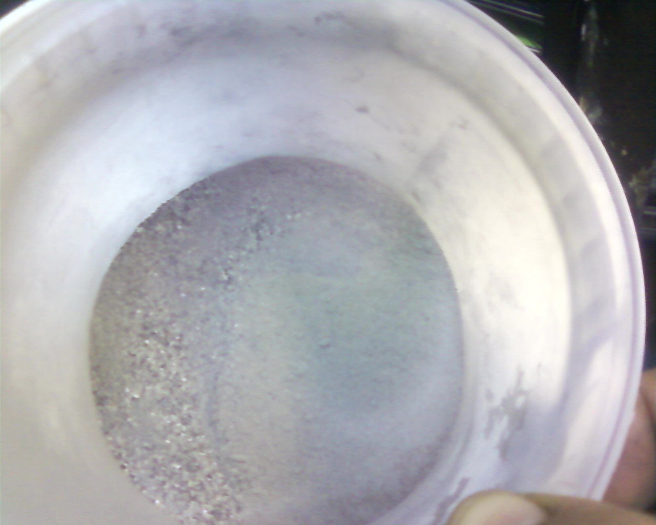

озверев и промыв решил переработать. или я или меня.
Регистрация: 13.01.2013
Откуда: Крым.
Сообщений: 1953
Голосов: 107 / 38

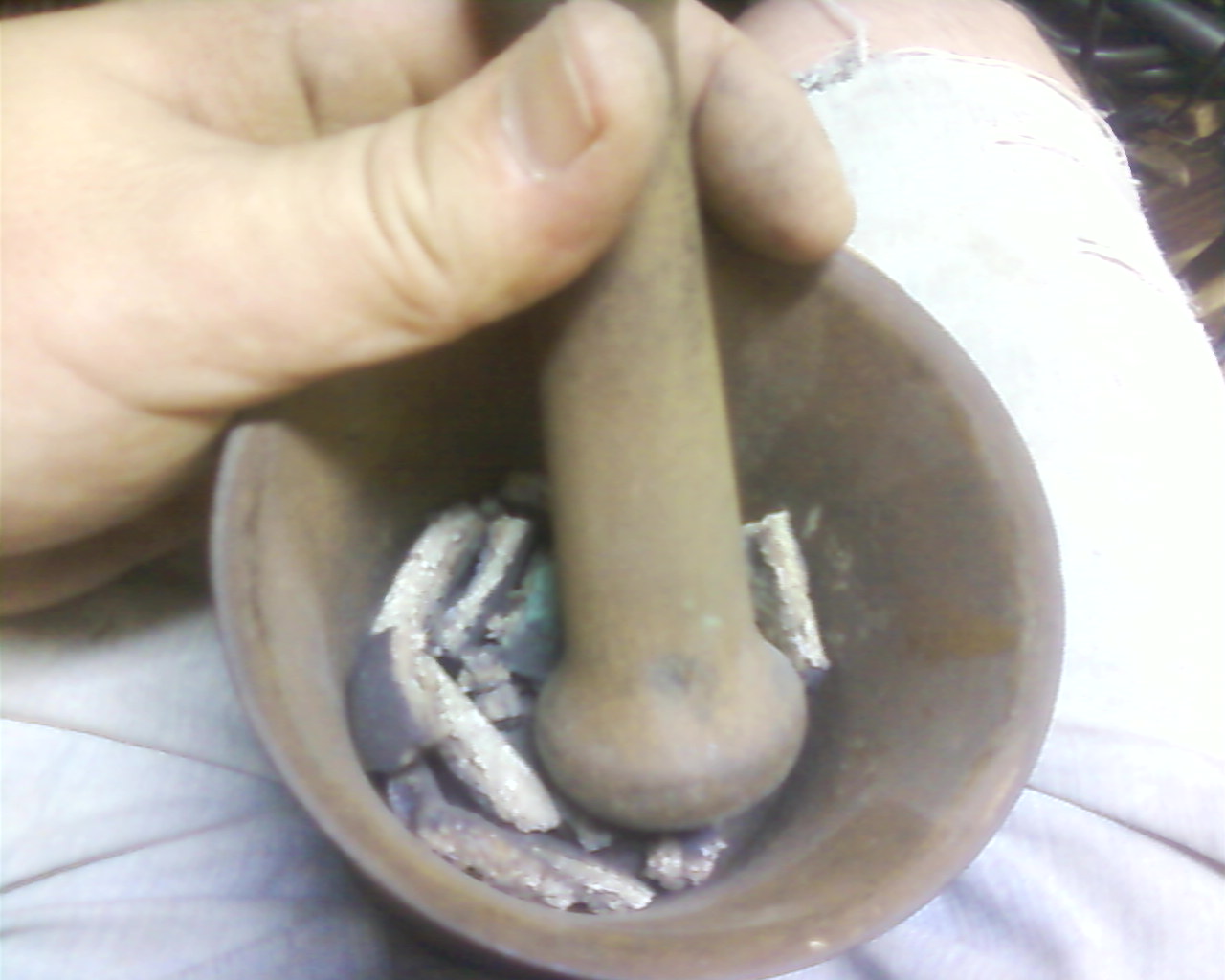

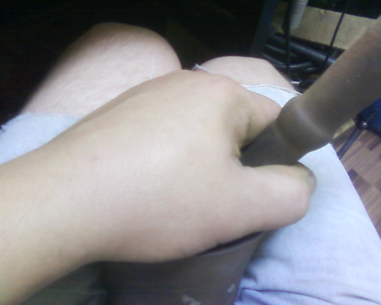

ступку купил на барохолке. толок прикрыв рукой чтобы не улитало.

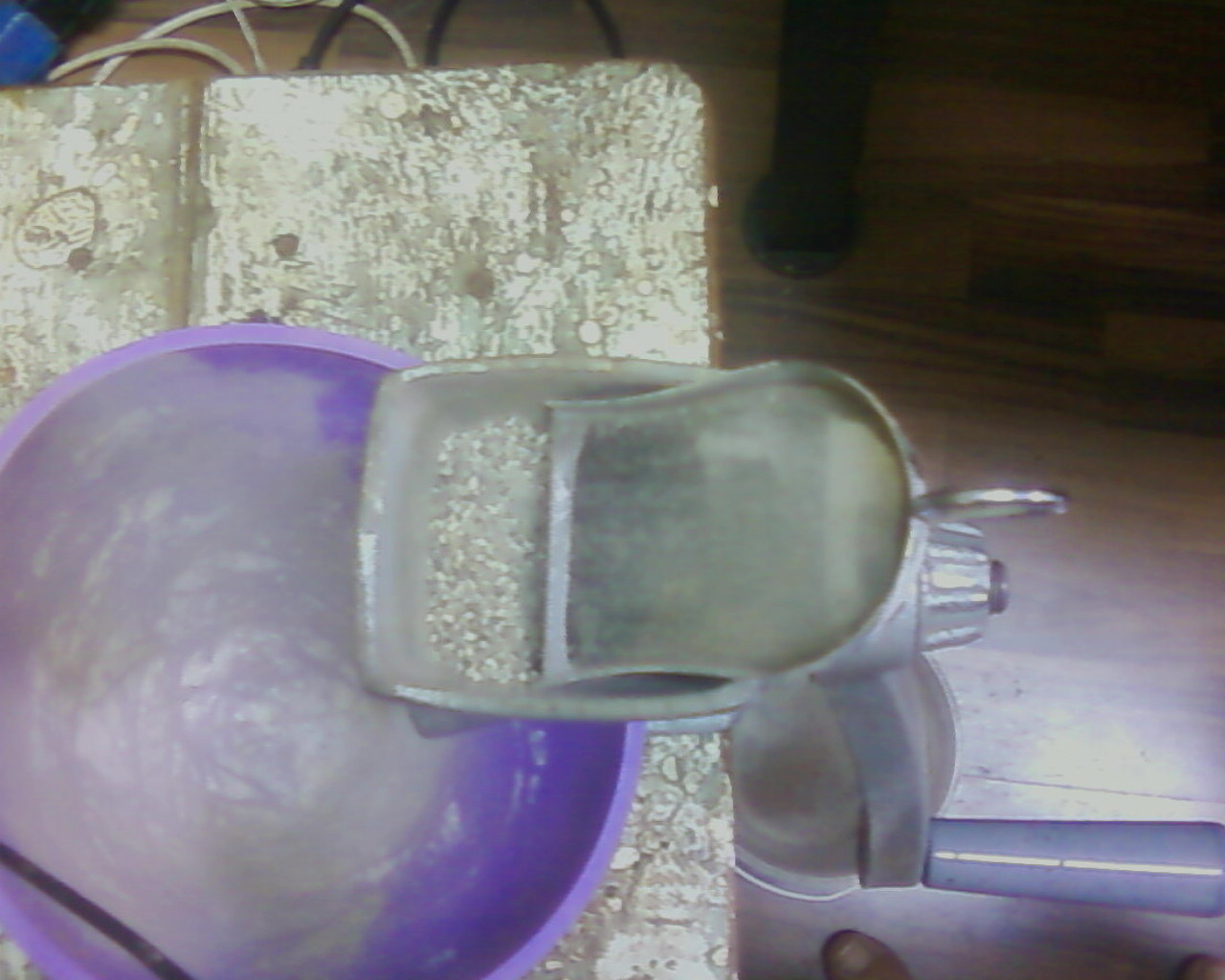

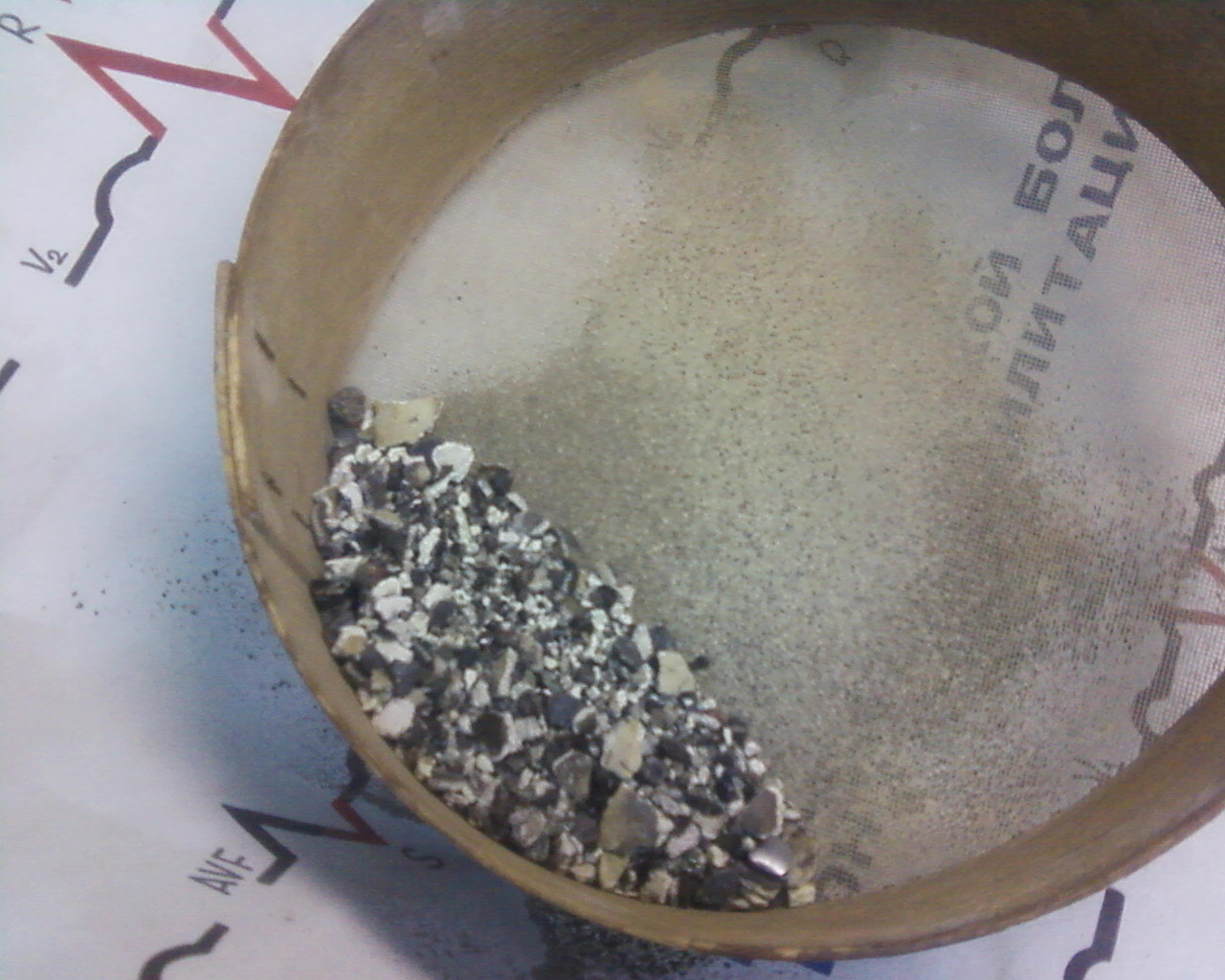

просеивал через старое мучное сито и потом снова в ступку.

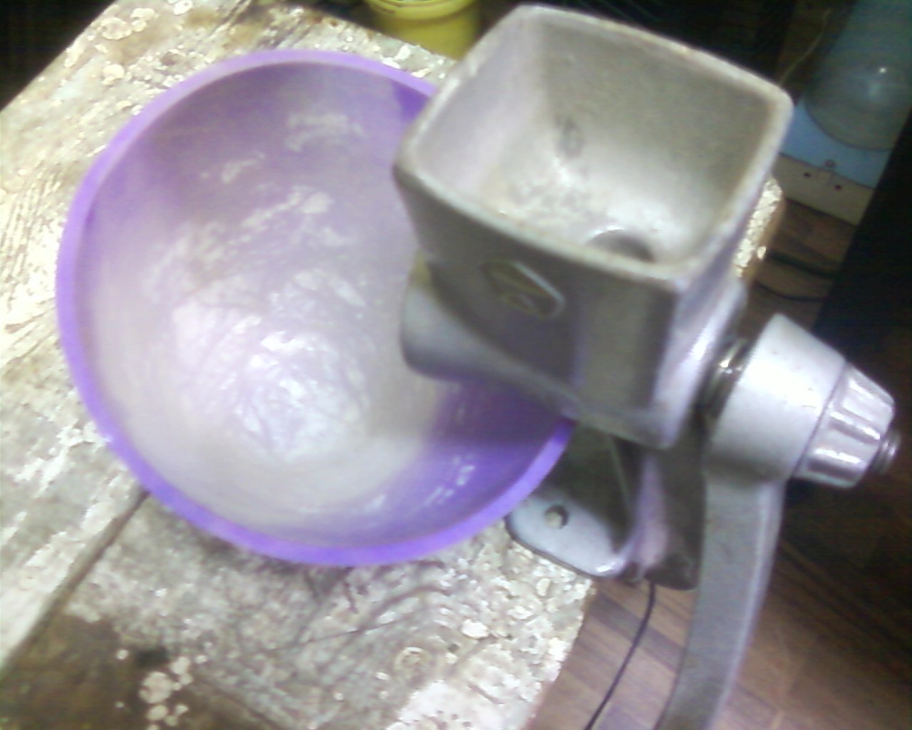

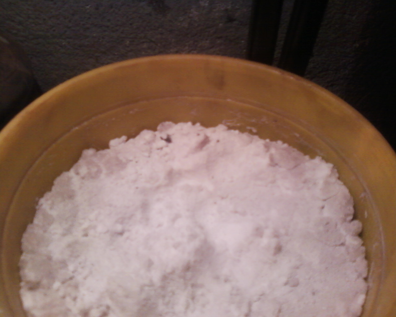

просееное в кофемолку ручную.
Откуда: Крым.
Сообщений: 1953
Голосов: 107 / 38
фракцию в колбу и внутрь азотку а потом сливши и промывши царем.

азотка использовал дальше на контакты . царь на афинаж металла. тигелей нет -место больше. время 2 часа после обеда он же отдых глазам от микроскопа.
