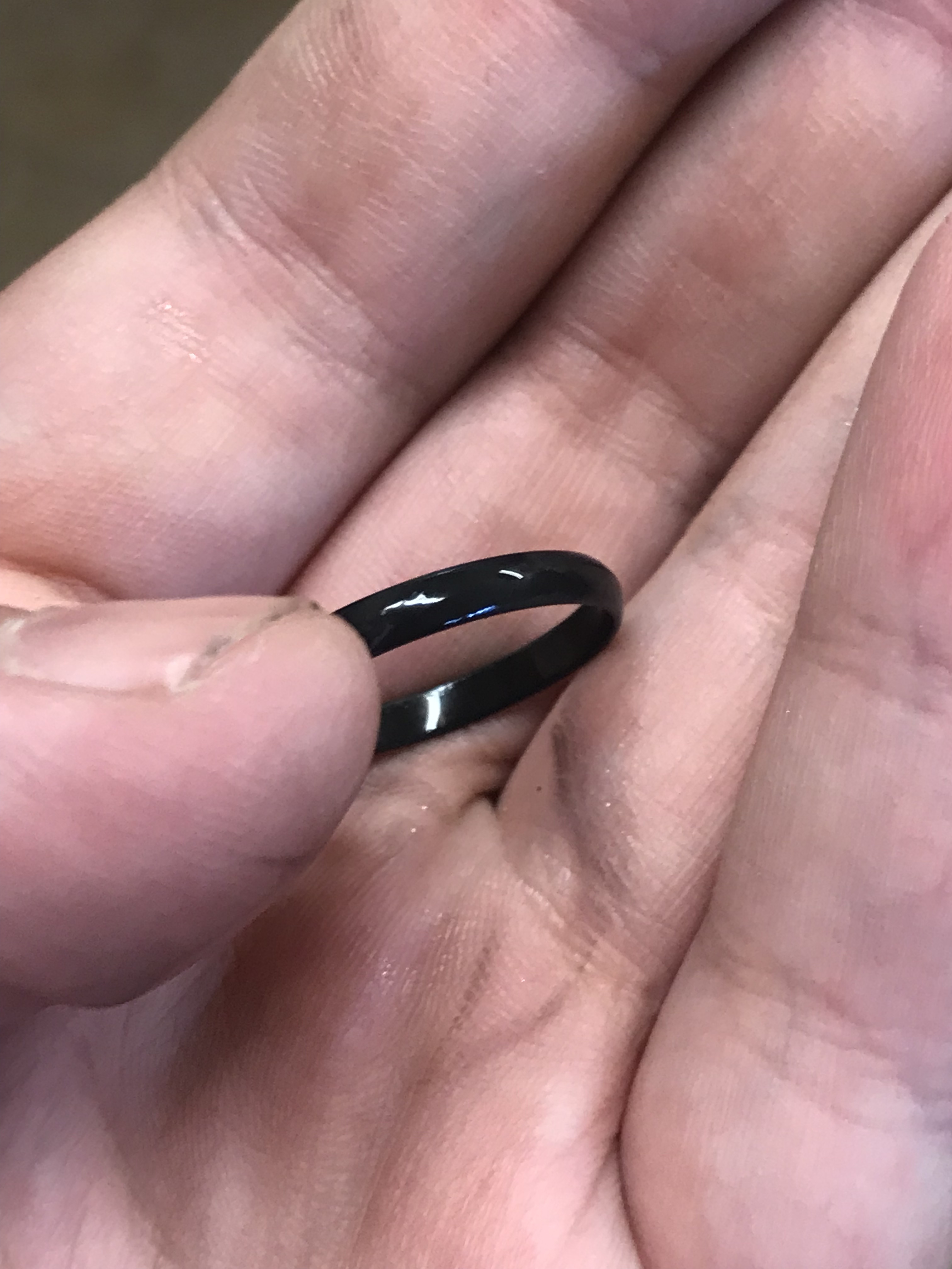

Регистрация: 15.08.2017
Откуда: Калининград
Сообщений: 98
А у меня сейчас вот такая беда с родием и что делать ума не приложу.
Хочу познать все. Анна
