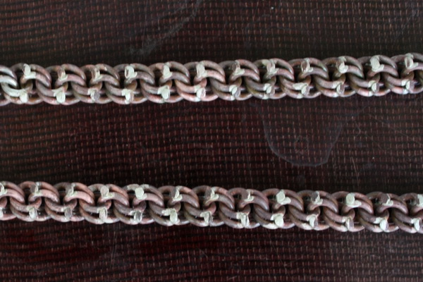

Приветствую коллеги !Подскажите состав химполировки,для нейзильбера.Цель отбеливание,пробовал в составе серная к-та и тиомочевина, так стало даже хуже чем было
Регистрация: 11.08.2012
Откуда: Киев
Сообщений: 409
Голосов: 140 / 2
Вот фото нейзильбера после пайки и лимонки

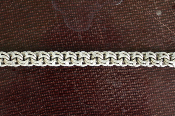

А это после отбеливания в растворе: 10-12% H2SO4 + хромпик ( K2Cr2O7) - 5 гр. на литр
Температура раствора 60-70 град.
