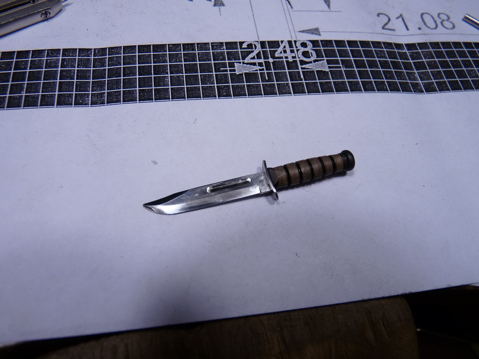

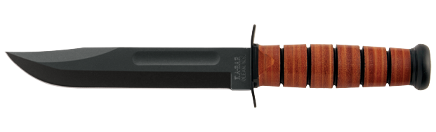

Нужно почернить вот этот нож кулон:
В такой вот матовый черный цвет:

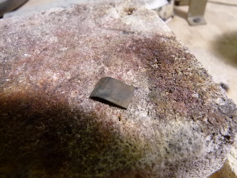

Но получается такая вот не однородная фигня:

на приведенном примере--  вакуумное напыление.
То есть приведенный рецепт для вакуумного напыления?

я имел ввиду Ваше второе фото ножа.
там почти наверняка что то связанное с вакуумным напылением в заводских условиях.
