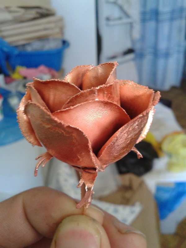

вот сегодня тряпочную розу побыстрому покрыл медью без графитов и драгметаллов - метллизация сульфидами меди и потом фсё как обычно - деталлизация поверхности воопче нестрадает - видно фсю фактуру - графит такой качествой небалует-

Вот что получилось!
