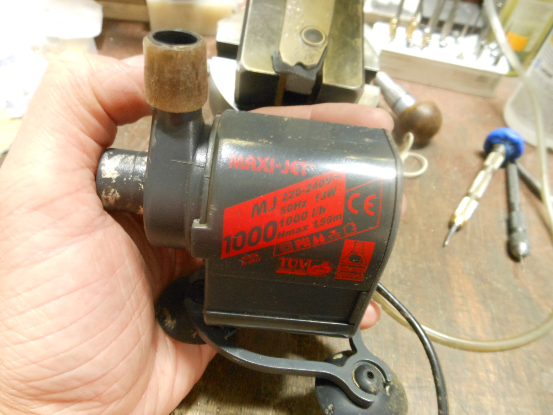

Спасибо! помпа - нашел такую, походу собрат но пластиковый и на меньшую производительность:
https://allegro.pl/oferta/pompa-cyrkulacyjna-do-akwarium-maxi-jet-500-7258867211

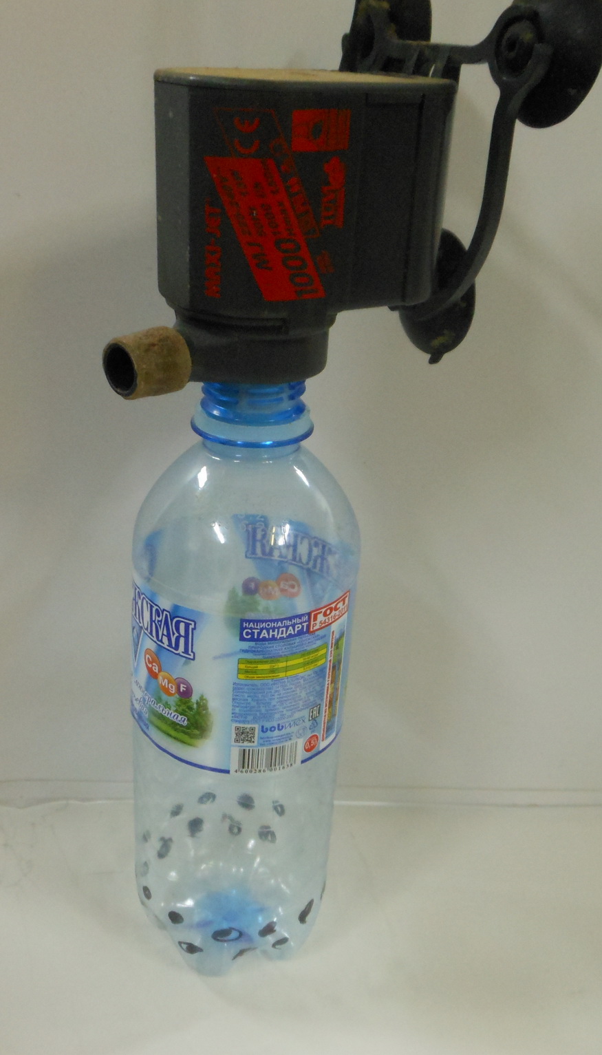

Помпу опускал полностью в электролит. Тот патрубок который торчит с торца, входил в горлышко бутылки набитой синтетическим волокном, в донышке бутылки были отверстия. В этом волокне весь шлам и задерживался.

Фильтр выглядит примерно так.
Там где снизу точки маркером, это отверстия. прожигал раскалённым гвоздём.
Бутылку набивал достаточно плотно.
