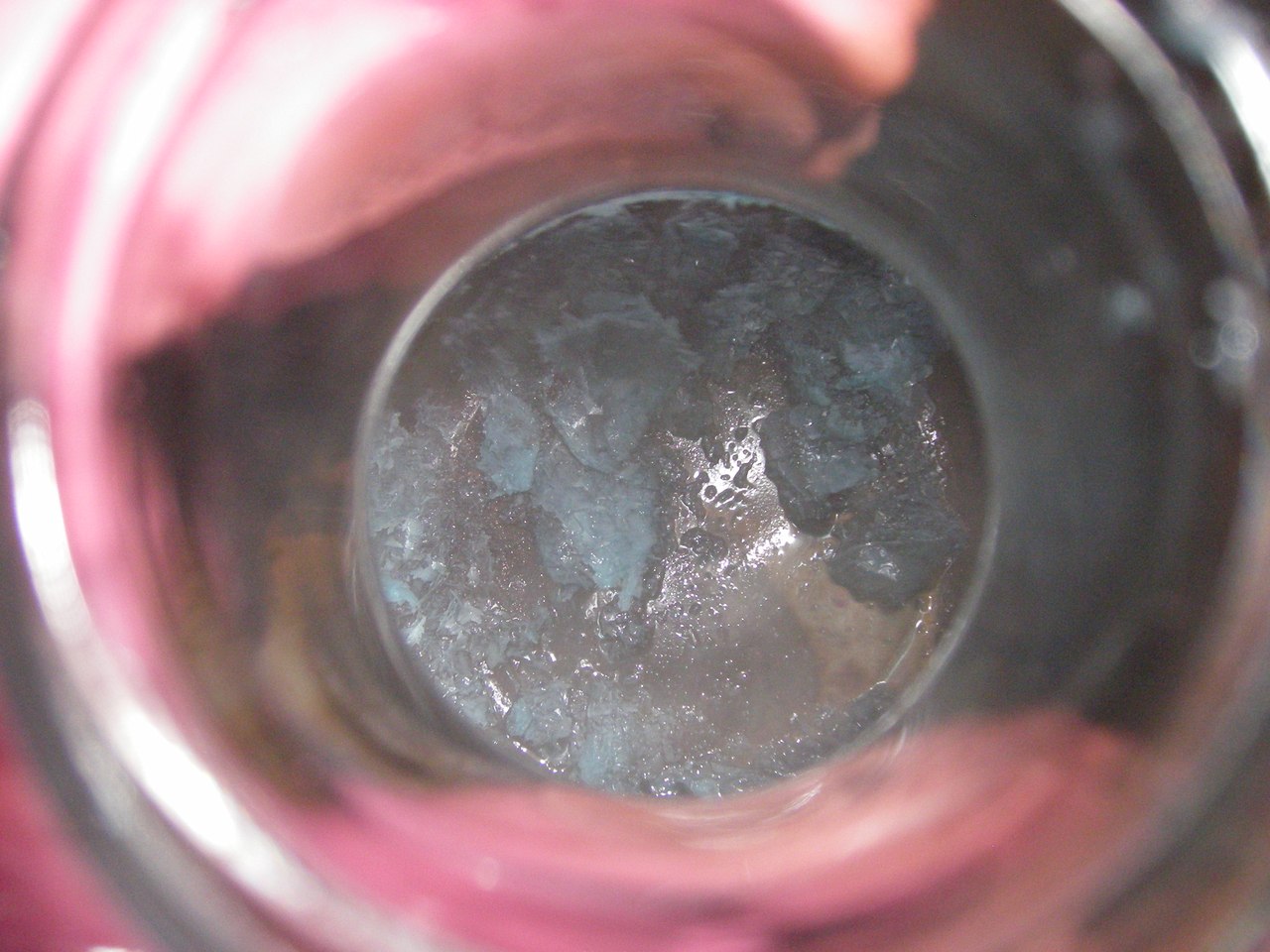

В общем, решил почистить серебро. Сплавил опилочки, всякую ошметку от мокуме и прочее, гранулировал и закинул в азотку. Все кипело, травилось. Когда слил азотку через марлечку обнаружел в колбе вот такую вот фигню.
Что это?)
Пока что залил чистой азоткой и поставил на плитку..

А вот это безобразие немного в воде горячей растворить не пытался??? А то ну очень напоминает отдаленно хлопья нитрата серебра....
P.S. Колба хороша! Но вот лучше на открытую спираль ее не ставить!!! Так. на всякий случай говорю, а то мало ли чего...

karalyus,
Эта колба пережила три термостойких стакана) пока, слава богу, все хорошо.
В общем ту бяку я залил свежей азоткой, нагрел и оно растворилось все. Слил ее к той, что была в начале, влил раствор соли - выпал "творожок", дальше я его промыл, проверил лакмусовой бумажкой.
в это воду я добавил Серной кислоты. (на глазок 1/5 где то) и кинул цинк. реакция замещения пошла, творожок начал окрашиваться в серокоричниевый цвет. Но теперь другая проблема.
Я туда уже грамм 30 цинка закинул, а серебро заместилось не все. Это нормально, и сколько его вообще кидать надо?
