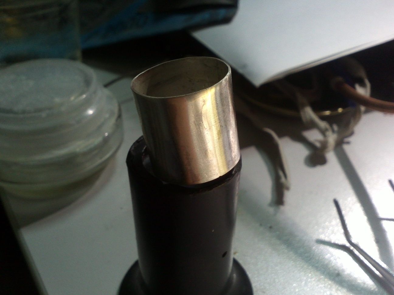

технология простая:
заготовка
Это я в пятницу паял и фоткал, сам такое же примерно кольцо делаю дочке
дальше вырезать в подходящей деревяшке отверстие по внешнему диаметру заготовки, чтоб чуток "с натягом"
металлическое всунуть в деревянное
лобзиком или надфилем наметить линию сгиба слева и справа от дерева, отрезать лишнее, оставшееся расклепать
вариант еще: с одной стороны припаять тонкую полосу, в нее можно и камешки мелкие , а с другой стороны опять расклепывать.

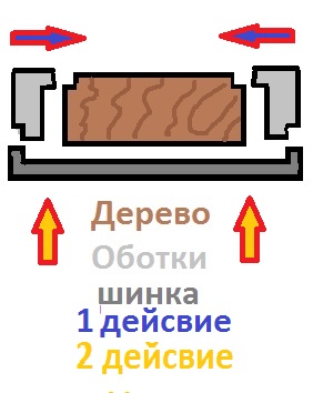

клей не ювелирный подход.
Можно же собрать и по такой схеме
