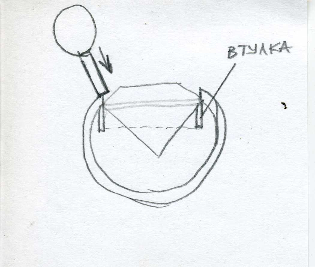

А, понятно. Так тут всё просто. Делаем посадочное место ровно по камню, а потом давчиком наваливаем металл на камень. Затем флахштихелем ровняем край.

0,5-0,6 вполне достаточно.
Если опыта недостаточно, то можно впаять небольшой цилиндр для хорошей посадки камня.

Понятно? Не понятно! Посадочное отдельно делать? Как? Хочу чтоб камень был завальцован как на картинке..
Такого опыта нет, крепил в пол шара, под шип сверлил сквозную дырку, там просто, здесь по другому жэ...
Лучшее-враг хорошего.!
Ну вот так понятно?

Да, спасибо Юрий! ))
