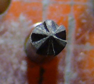

не видел зенковок с 4 режущими сторонами может они и получше 2 сторонних в резаются но заточка их скорей всего проблемна(тупятся иногда(особенно на бз) и править надо ) кто и теми и теми работал как ощущения?

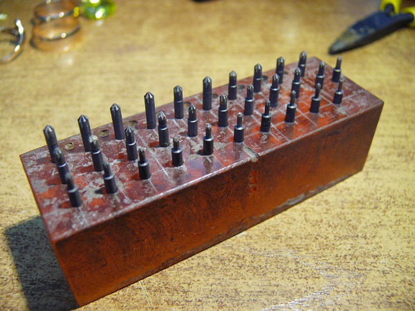

Есть у меня набор твердосплавных посадочных фрез, очень полезная штука, но как и все в этом мире, он оказался не вечен. Постепенно сели сначала самые ходовые, после и остальные догнали их. Брал в Челябинске, сейчас там такое не делают. Может кто знает где можно заказать подобный набор, размеры от 0.8 мм до 2.5 мм, шаг 0.1мм, длина 30 мм.

Я уже слеповат для таких тонких дел, этого набора лет на семь хватило, ещё бы один взял, до пенсии хватило бы.
