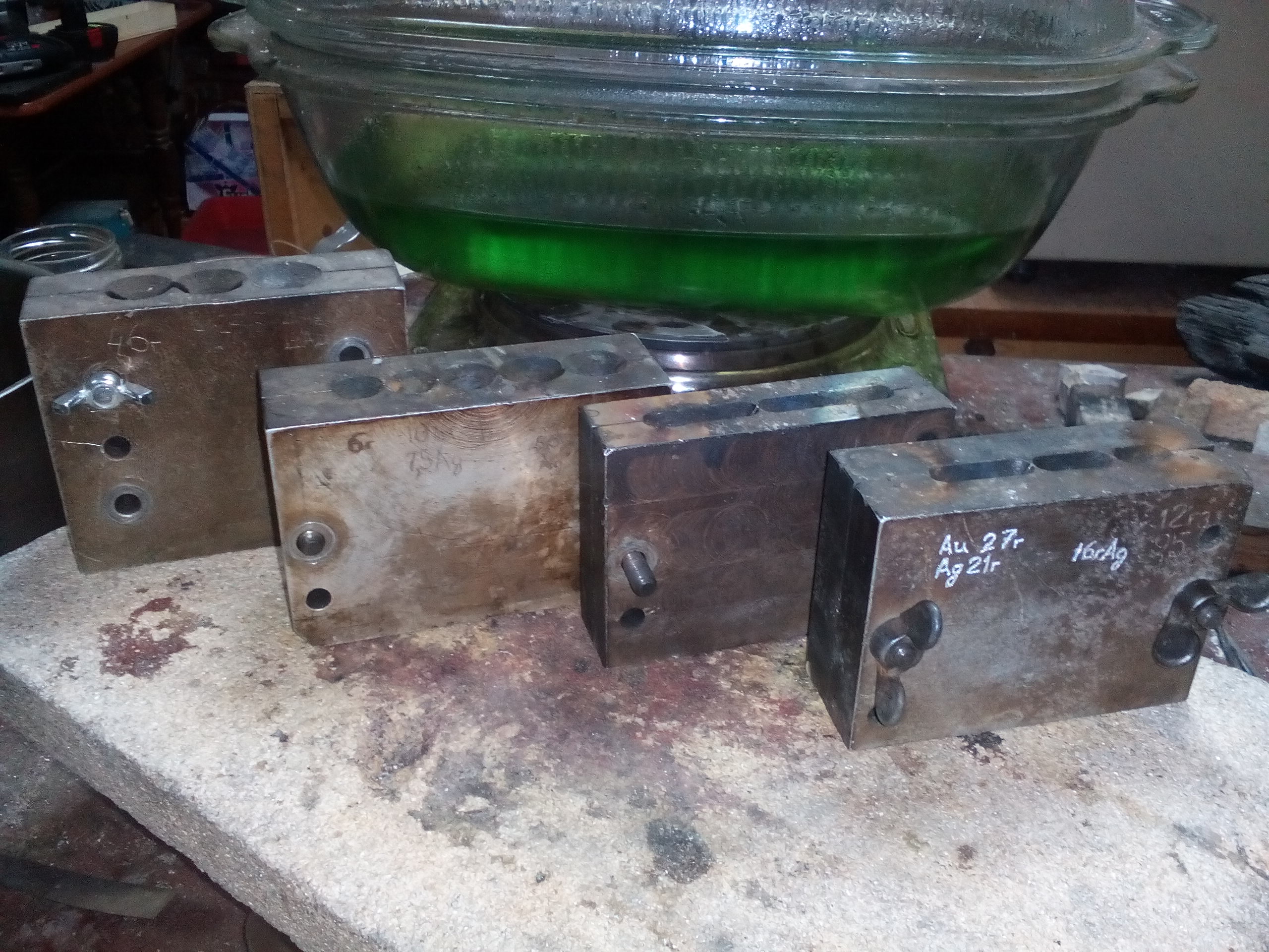

лить вроде в горизонтальную умею, главное не робеть, метал хорошо нагреть и он хорошо ложится, я плавлю по 10 граммов, вальцы больше 6 в первый канал не берут, вот поэтому решил попробовать лить в вертикалку, прикинул, в квадрат 6*6 и высотой 55 влезет 26 рыжего, и 19 белого металлу, меня устраивает, хочу заказать эту конструкцию из двух квадратов
вот намалевал примерно как бeдет, и xто на ней можно будет вылить
https://picasaweb.google.com/working.roman/JPortal#5595167401337311442
собрал пробный образец, из подручных средств, и вот незадача, раз 10 сегодня лил, и ни разу 15 гр не пролилось сильверу? размер канала 6*6, вроде немаленький....
первый кусок падает на дно, застывает, а потом в полете застывает струя, и наверху получается блямба из не пролитого металлу. потом плюнул и с первого разу получил добротный слиток в горизонталке, с небольшими наплывами по верху, но все же хочу освоить вертикалку.
возможные проблеммы:
1) недогрев металу (хотя он крутился и титаном я его тыкал, грел хорошо, и хоть раз из 10 я его наверно бы догрел)
2) недогрев изложницы (хотя за 10 раз отливок она должна была и от металу нагреться, и я ее сушил и грел на старте, тут сразу вопрос как сильно нужно греть изложницу, какая температура допустима,  для того чтобы получить мелкокристаллическую структуру, нужно же быстрое остывание метала)
3) смазка изложницы (мазал ее машинным (минеральным маслом, гдето на форуме вычитал) горизонталку мажу воском, сразу еще один вопрос зачем мазать изложницу, чтобы создать защитную оболочку на изложнице, чтобы металл к ней не "прилип", может это поможет и металл будет "отталкиваться" от стенок в полете, и будет застывать на дне в самом низу, постепенно заполняя форму (ЭВРИКА))
4) Как нужно лить металл, тонкой струйкой , чтобы он не касался стенок (я пробовал по всякому, но до дна весь металл не долетал,  из половины максимум слиток получался)????
вообщем стыдно мне признаться но с 10 разу я толком не отлил 15 гр сильвера, буду всем благодарен за советы

И ещё. Делайте отдельно изложницу для проволоки, фрезеровка ослабляет стенки. А изложницу для проволоки, можно будет сделать длиннее. Не надо их делать много, вполне хватает размеров 8х8 если у вас  валы проточены на 8, 5х5 и 3х3.

лично я делаю изложницы из тралейбусных изоляторов или как они там называются ! вобсчем графитовые брусочки которые в рога вставляют для контакта с проводами ! беру 2 штуки прикладываю друг к другу и сверлю сверлом нужного диаметра и глубины ! смазываю машинным маслом гидроудара нибыло ни разу проливается супер вобсчем штука  универсальная ! советую в мастерской держать несколько пар таких изоляторов ! и да опережаю вопрос гдевзять _______   подходите к водителю тралейбуса и просите с жалостливым видом : rolleyes  у меня всегда прокатывает дают без лишних вопросов  :)

danila master,
заливную воронук буду формировать на сверлильном станке в квадратных профилях и наждаком для литья пластины...... переварачивать под пластину буду.....

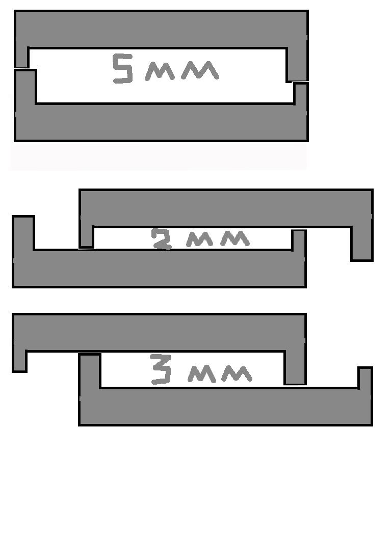

я тоже эти рога нарисовал разных размеров 3 мм и 4 мм, шоб две разные пластины было........ а пластина 2 мм льется и на какую глубину льется, я так понимаю шо под нее сильнее греете изложницу????
У меня изложница размером 40х50, без проблем проливается. Из редко металла в фонде мало(((. Грею как и всегда, не более. Думаю хорошо разогретый металл и тоньше прольётся.

гдето уже про это говорили, что для полученяи мелкозернистой структуры у отливеи, нужно много ядер кристализации, а они получаются при быстром охлаждении метала который заливается, а  в графитовой изложнице быстрого охлаждения наверно нет, ну хотя быстрое и быстрее это понятия безразмерные, главное чтобы качество литья устраивало, мне до троллейбуса аж 80 км, поэтому буду стальную фрезеровать....

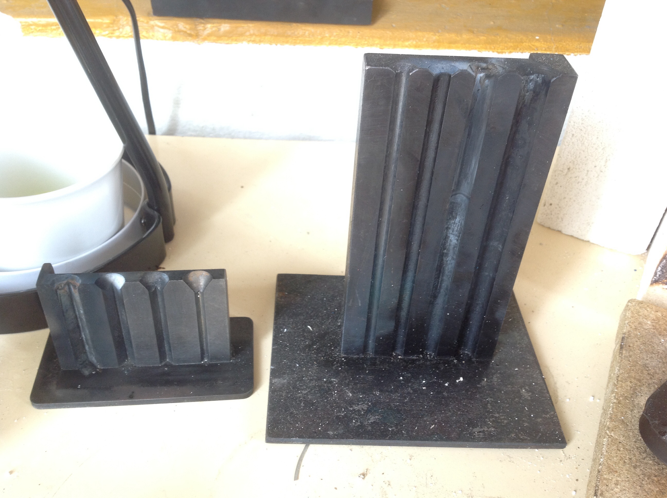

Регистрация: 11.06.2014
Сообщений: 24

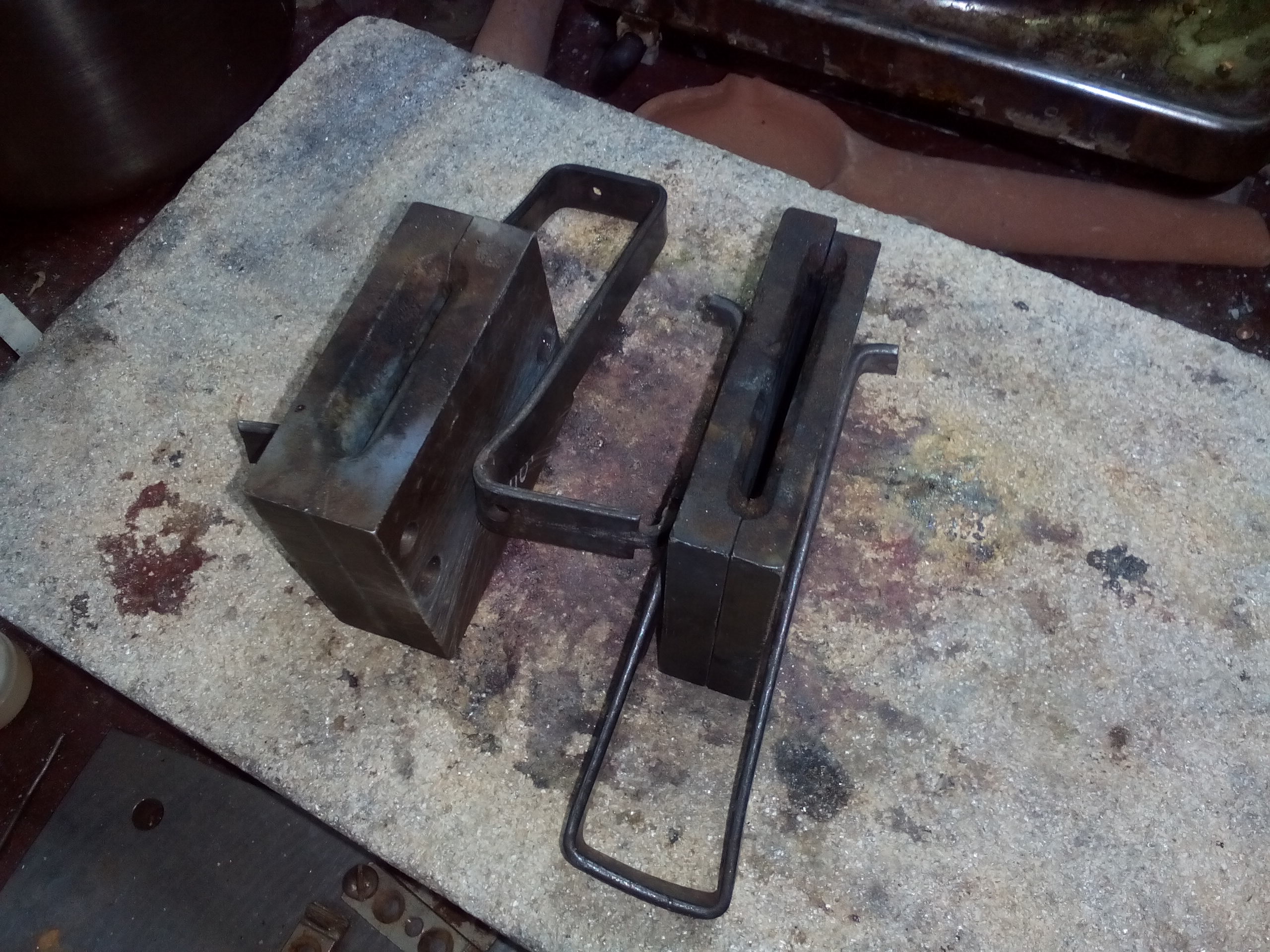

А кто- нибудь пробовал лить в вертикалку 150 мм? у меня две вертикалки - 60мм квадрат и 150 мм круг, в малую лью прутки любые, никаких проблем нет ни с толстыми, ни с малыми (3 мм), а вот в высокую не могу пролить - застыаает рано пруток, единственный раз кое-как отлил пруток на 120 граммов, да и то он потрескивал при прокате.
Есть положительный опыт?
п. с. копчу восковой свечкой
Попробуйте раззенковать входные отверстия зенкером с меньшим углом. Чтобы металлу легче было вливаться.
Регистрация: 09.01.2011
Сообщений: 264
Голосов: 9 / 0
nasa8 , на фото в меньшей изложнице так и есть.

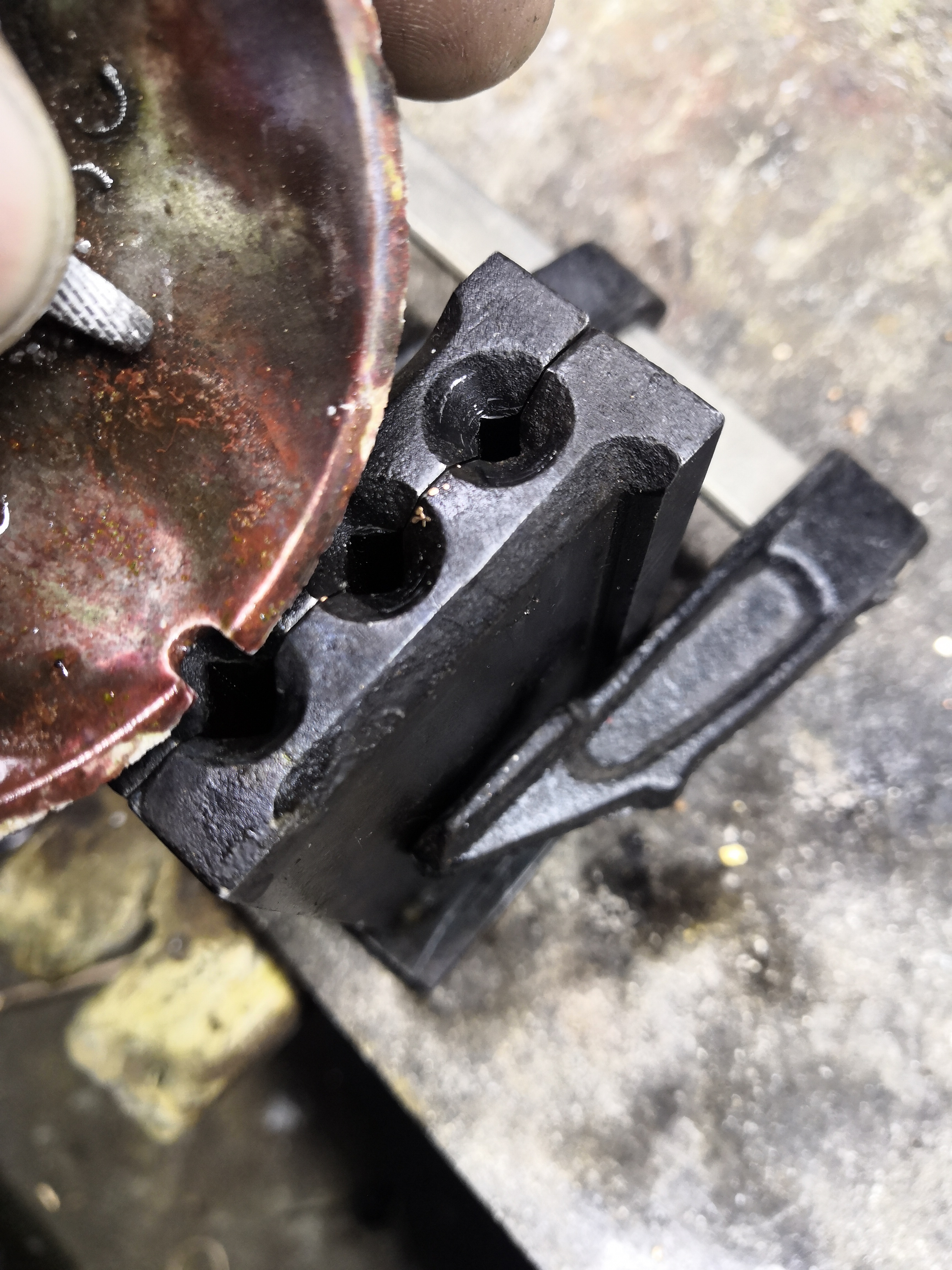

У меня учитель в училище всегда заставлял не коптить, а смазывать свечкой восковой(не парафиновой!). Т.е.  сначала нагреваем изложницу, потом смазываем все края отверстия свечкой и как по маслу все льется. Я тоже никогда не коптил, всегда смазываю.

я, конечно, попообую, но вот в маленькую не лилось при смазке воском, полилось только с копчением  :asdf:
Тут наверное просто недогрев или перегрев был изложницы. Я когда смазываю то воск плавится и стекает быстро, но не сгорает.
и не прольётся если мазать воском а если и прольётся самый маленький с воском то он будет пустотелый или с пустыми пузырьками внутри столбца. Вам действительно стоит побольше выполнить заливную воронку на стояке ( можно напильником доработать) и ещё прорезать воздухоотводы - можно штихелем ( не переборщите их количеством) и не мучейтесь свечкой = вы профессионал , возьмите нормальный кусок оргстекла и коптите им = сажа по мастерской летать не будет как от зубной щётки при копчении изложницы или коробку от комп.диска и этим коптите , так сажи будет много и жирный слой  а то вы с свечкой как с вилкой в поле сено собираете  :)  если не поняли про воронку и воздухоотводы то завтра фотки добавлю после работы.
Ну что ж вы так то :) У меня такая же маленькая изложница.  Я уже три года так лью и бывает когда надо много столбиков, то заливаю по очереди из тигля все гнезда. Чтобы воздух выходил просто намертво не скручиваю половинки и все, просто затягиваю. Про воск и у Марченкова написано, и много еще где, только именно пчелиный нужен. Более того, весь наш выпуск и до нас и после тоже льют только с восковой смазкой и все у всех проливается. Тут или в температуре изложницы дело или в температуре металла.

Согласен! только пользую не воск а масло трансмиссионное. прогреваю изложницу и рядом с ней плавлю. перед заливкой, шприцем, капаю маслом
