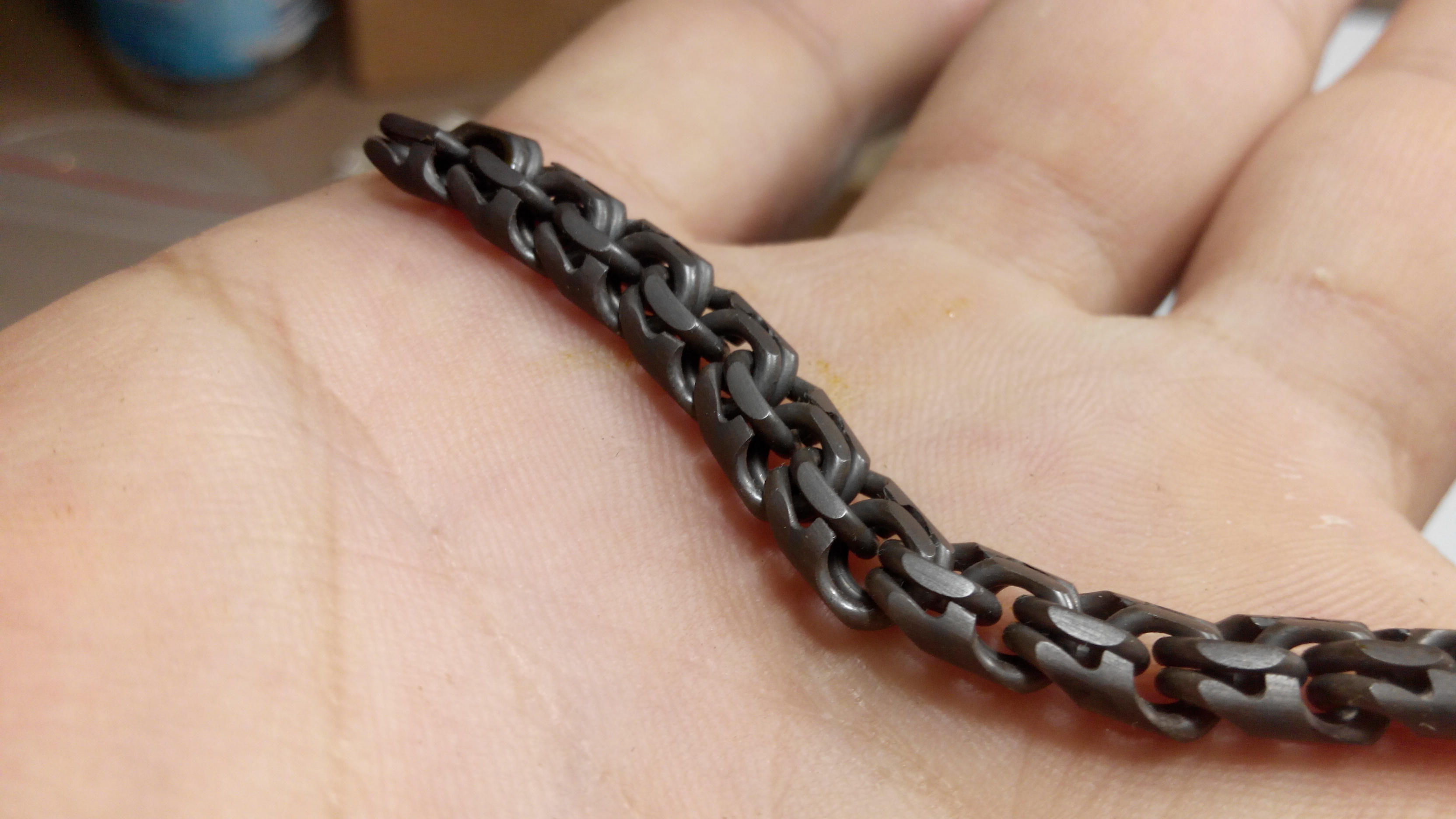

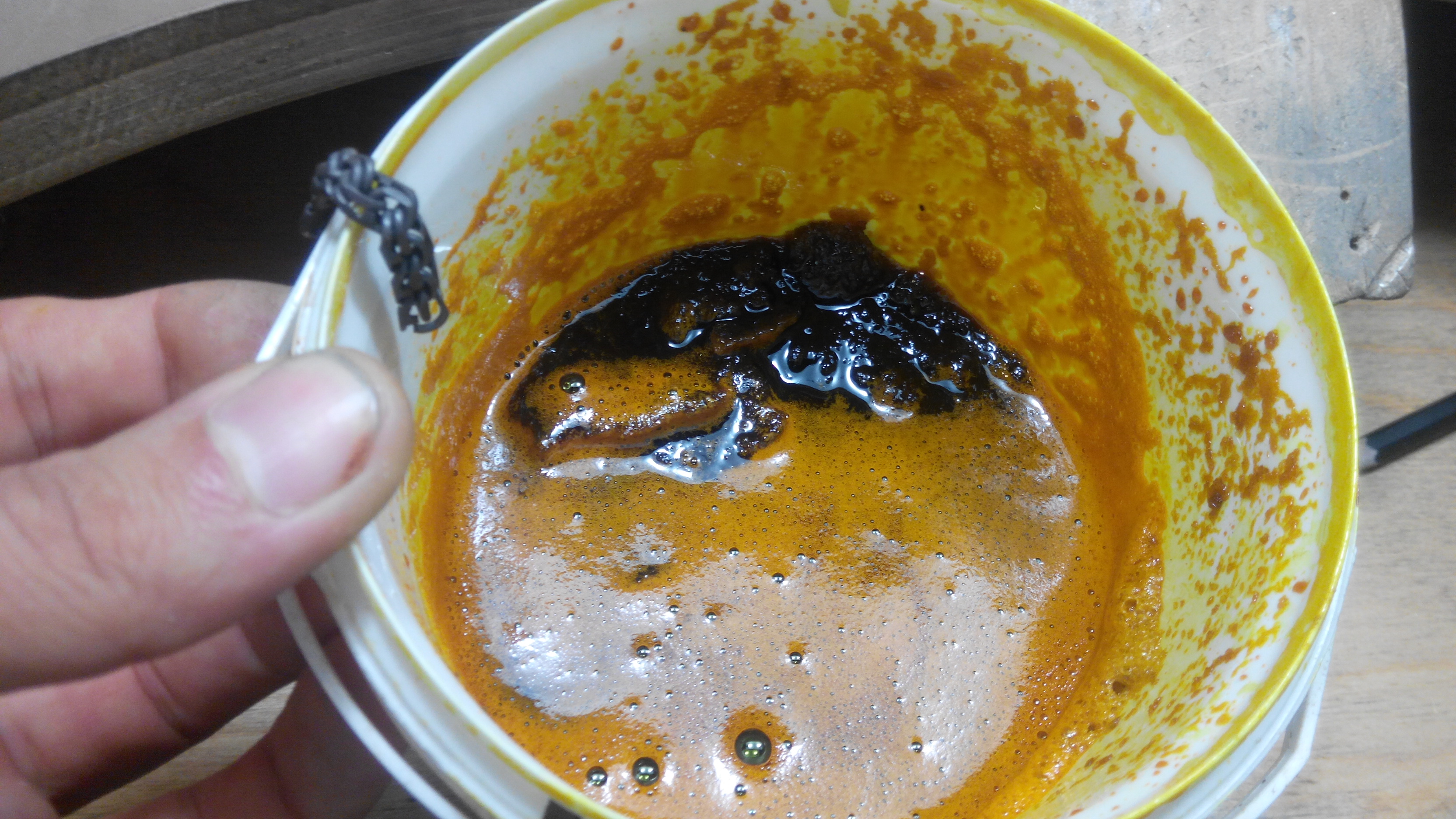

Пытаюсь почернить серебро.

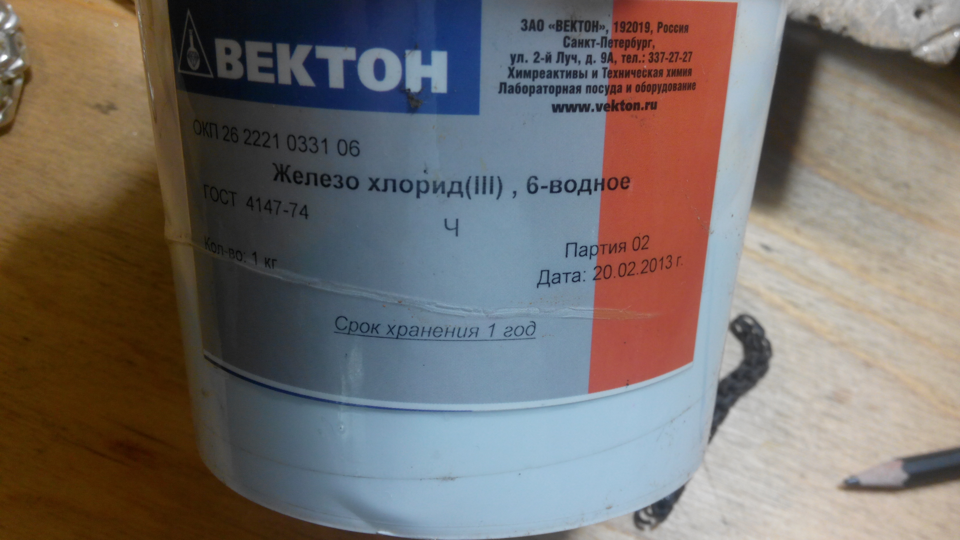

Железо хлорид (III) 6-водное. Банка 2013 года, тогда же открывал, закрыл, теперь в 2018 его открываю, а там воды как будто больше, видимо подсосало.
На 250 гр воды кинул 2 чайные ложки хлорной гущи и немного той же хлорной водички, кинул медной фольги 0.8 гр. После растворения кинул в этот раствор кусочек серебряной цепи на полчаса. Покрытие получилось темно-коричневым, но не черным.
Хлорное железо то, которое нужно?
Могло ли оно придти в негодность за 5 лет хранения в темном подвале? На банке написано "срок хранения год". Мне кажется что цвет коричневый все такие не из-за срока.
Что я сделал не так?
Как сделать черный?

Цвет серый, графитовый печенью получается, а я хочу черный или хотя бы близкий к этому.
