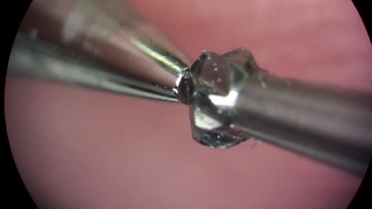

Добрый вечер!господа,не подскажите, есть ли в сети какое -нибудь обучающее видео "корнеровой закрепки"?начинаю работать с камнями,и хотел бы научиться.Благодарю за ответы!

Акстись друг. Такая корова нужна самому. У меня всё получается на нём. Попробую повторить то = что не услышали. Корнервертку фирминячую не надо отпускать - зажимаю в ручные железные тиски и грею носик и пока горячая долблю на фионе - остывшая сразу трескается . Калю просто -нагрел до красна ( чтоб окалина не появилась) и в холодную воду- напряжение не снимаю ( не разырвает и не хрупкие ) , к такому опыту пришёл методом тика и ошибок , сейчас всё ОК, вот и поделился опытом. Одно из преимуществ иметь фион в том что можно изготовить с крупной сферой для ЖиРныХ крапанов - таких нет в продаже а с староизношеной всегда сам выполню любую - делал даже меньше сферы чем заводские корнервёртки. Да соглашусь что иногда муторно и нет сейчас дефицита корнервёрток и стоят копейки ( если не ошибаюсь то 1шт толи 20 или 40 руб) - это не как раньше я за ними гонял на птичку, больше негде было разжиться добром.  Ну и может теперь кто расскажет свой опыт или мнение ....

Georg.P, конечно прав, (спасибо автору видео) хотя сам правлю/полирую корневертки алмазной пастой.
