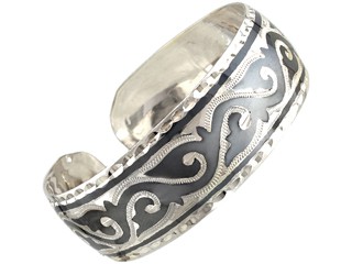

Вот серебро с чернью

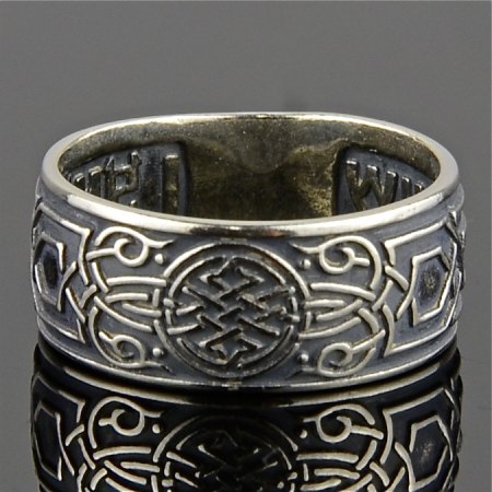

А вот серебро с патиной
Разница понятна или пояснить?
