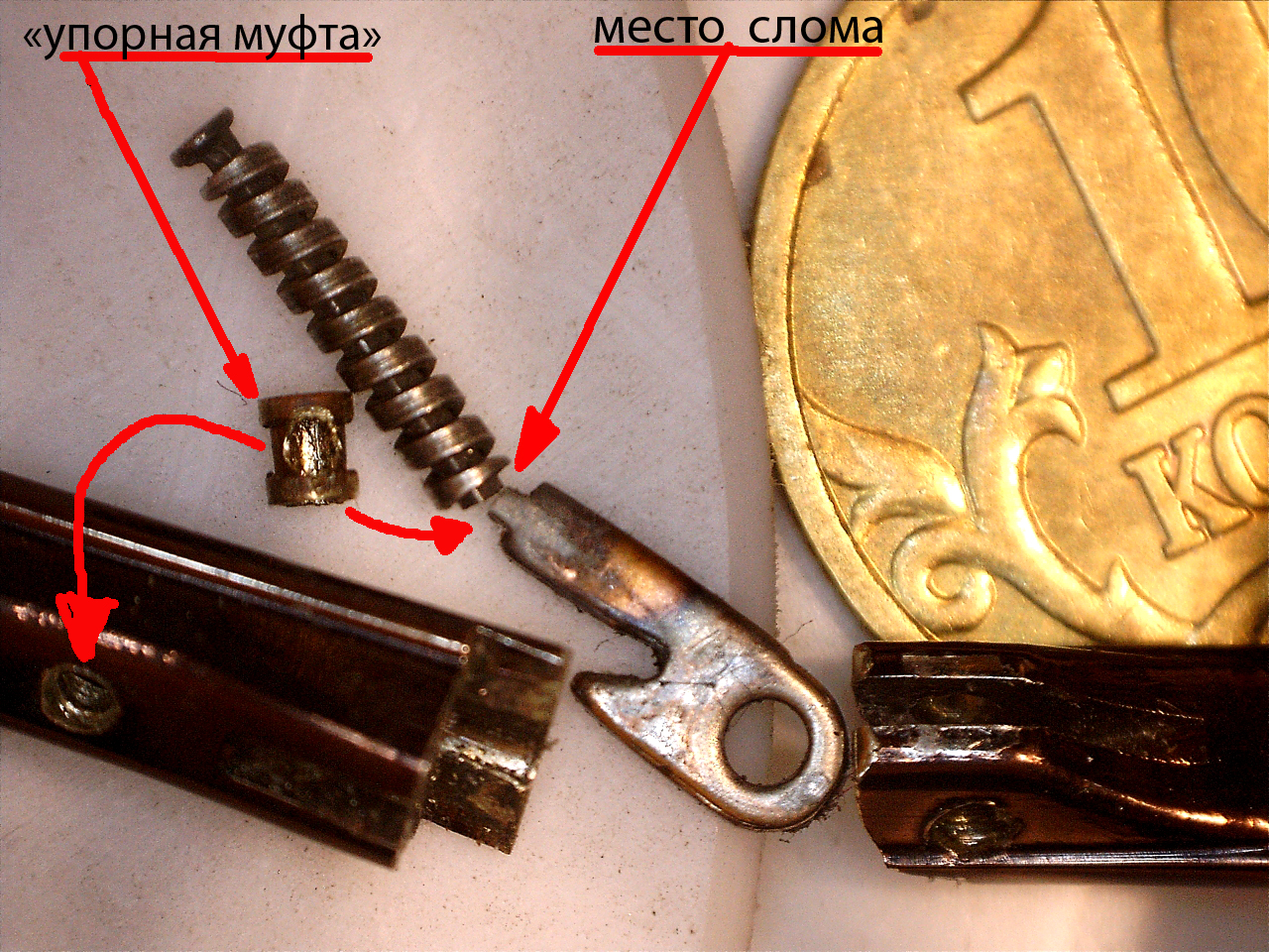

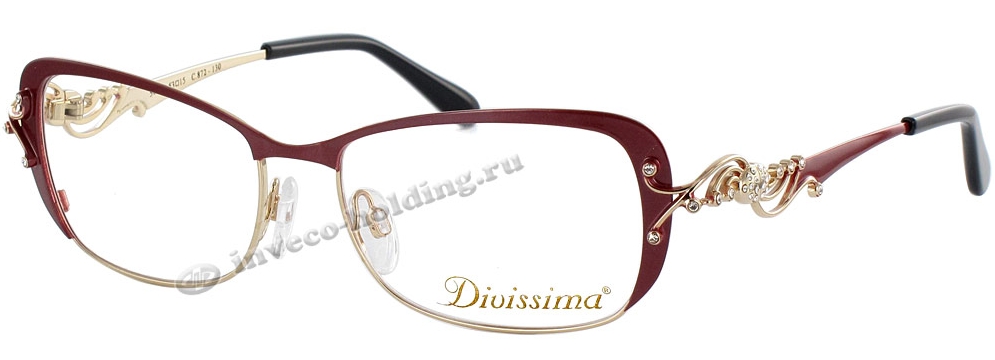

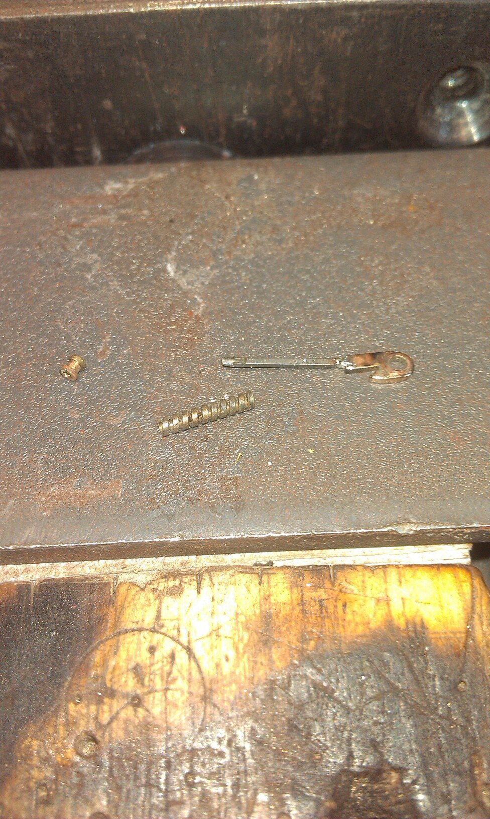

фото от Alexjewel
Регистрация: 06.12.2012
Откуда: Воронеж
Сообщений: 1380
Голосов: 144 / 4

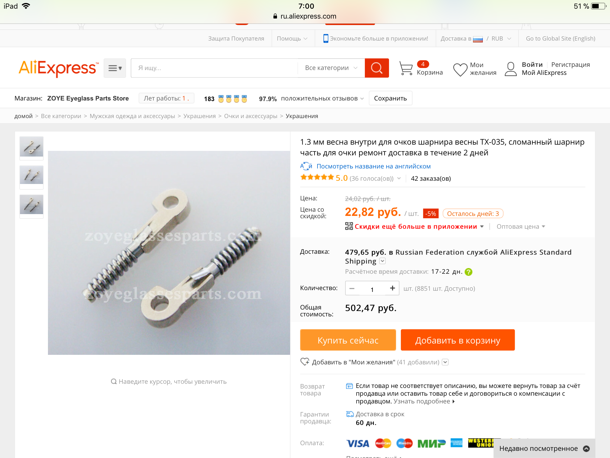

Игорь спасибо,  :beer:
Это один из механизмов и как его ремонтировать....

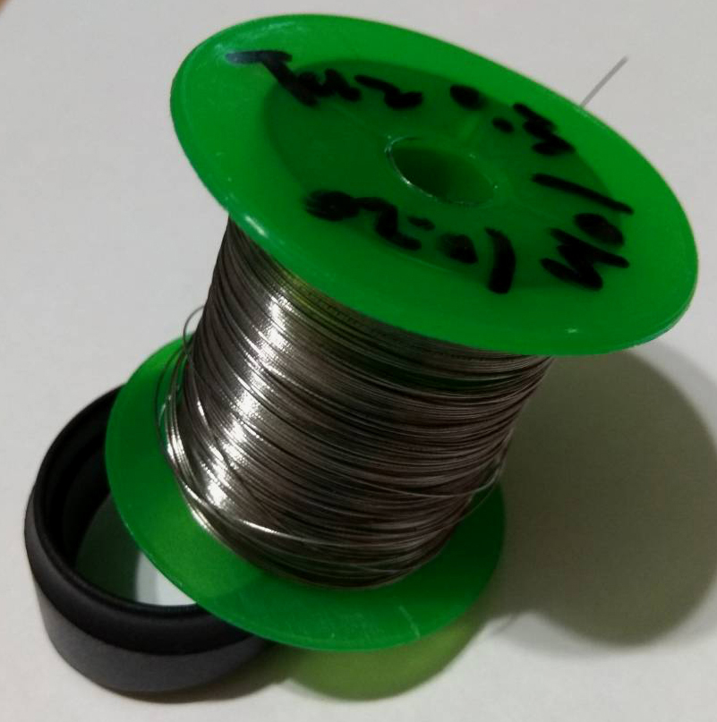

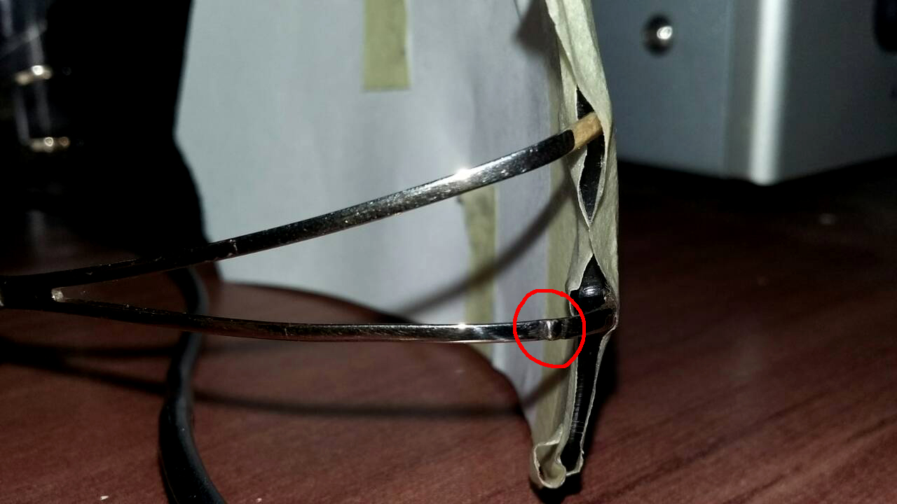

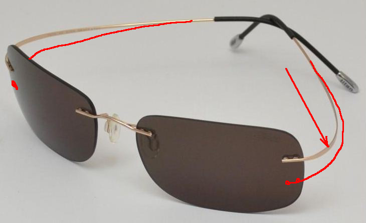

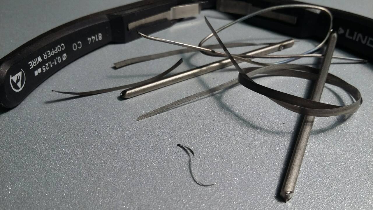

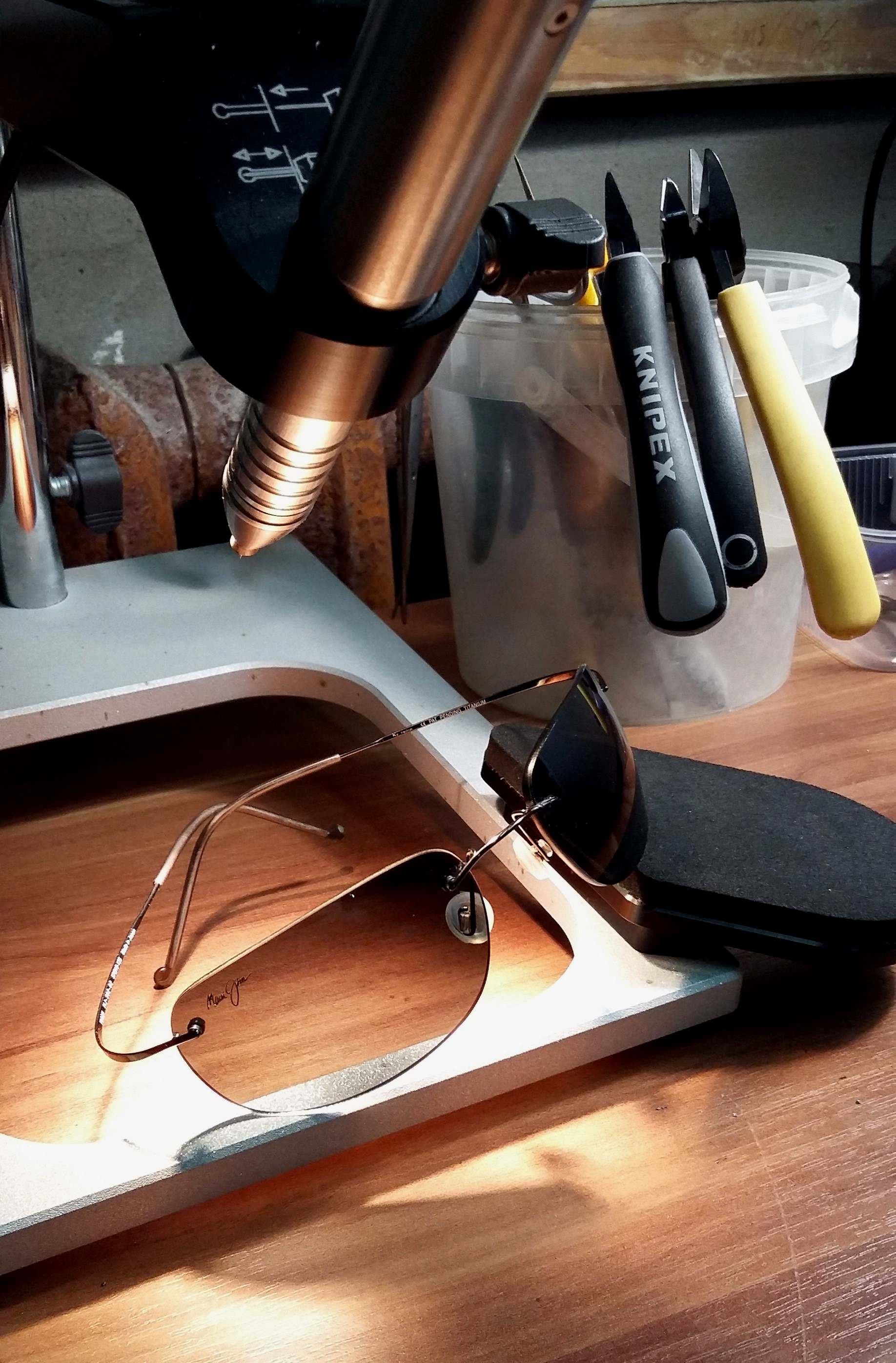

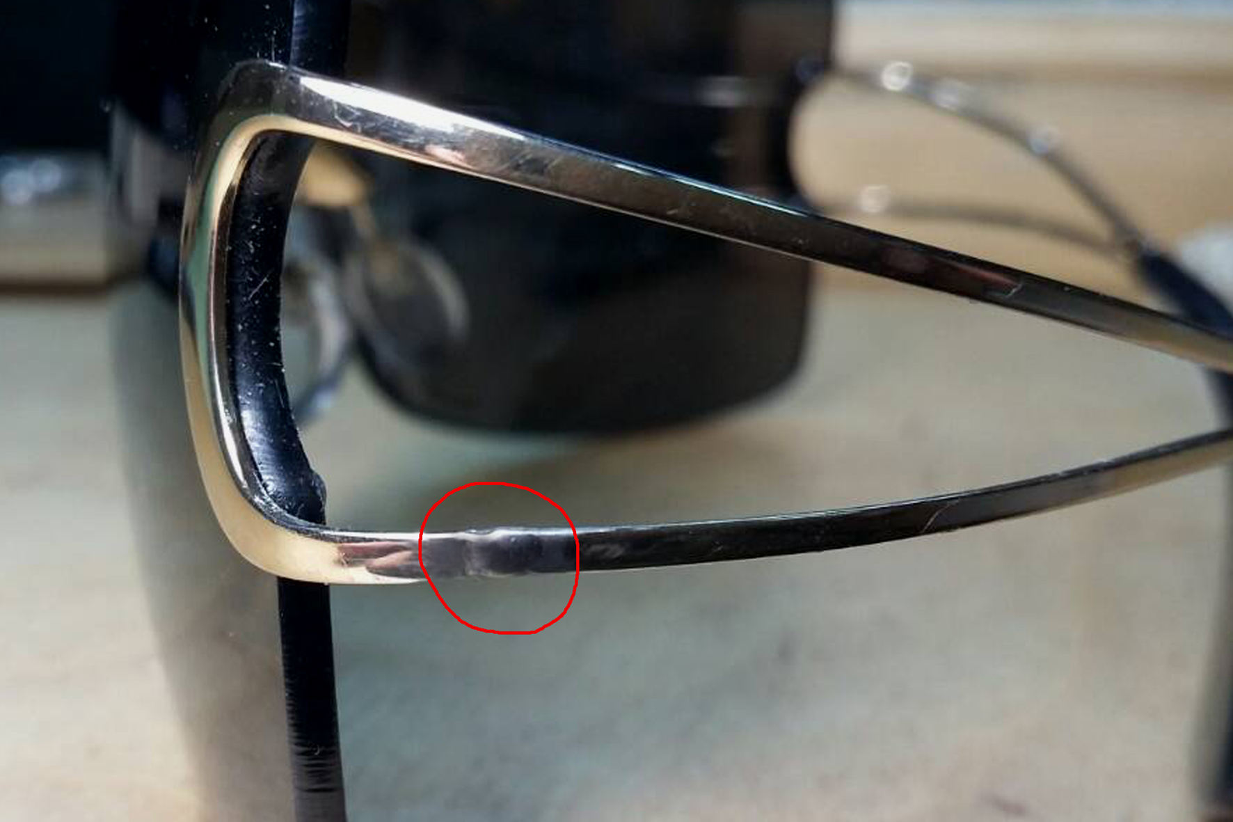

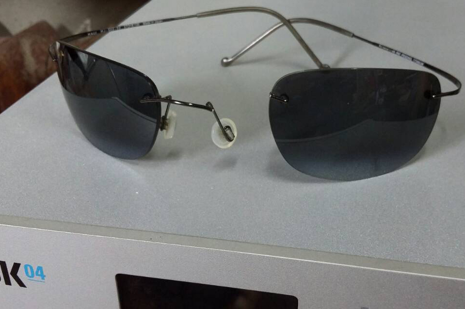

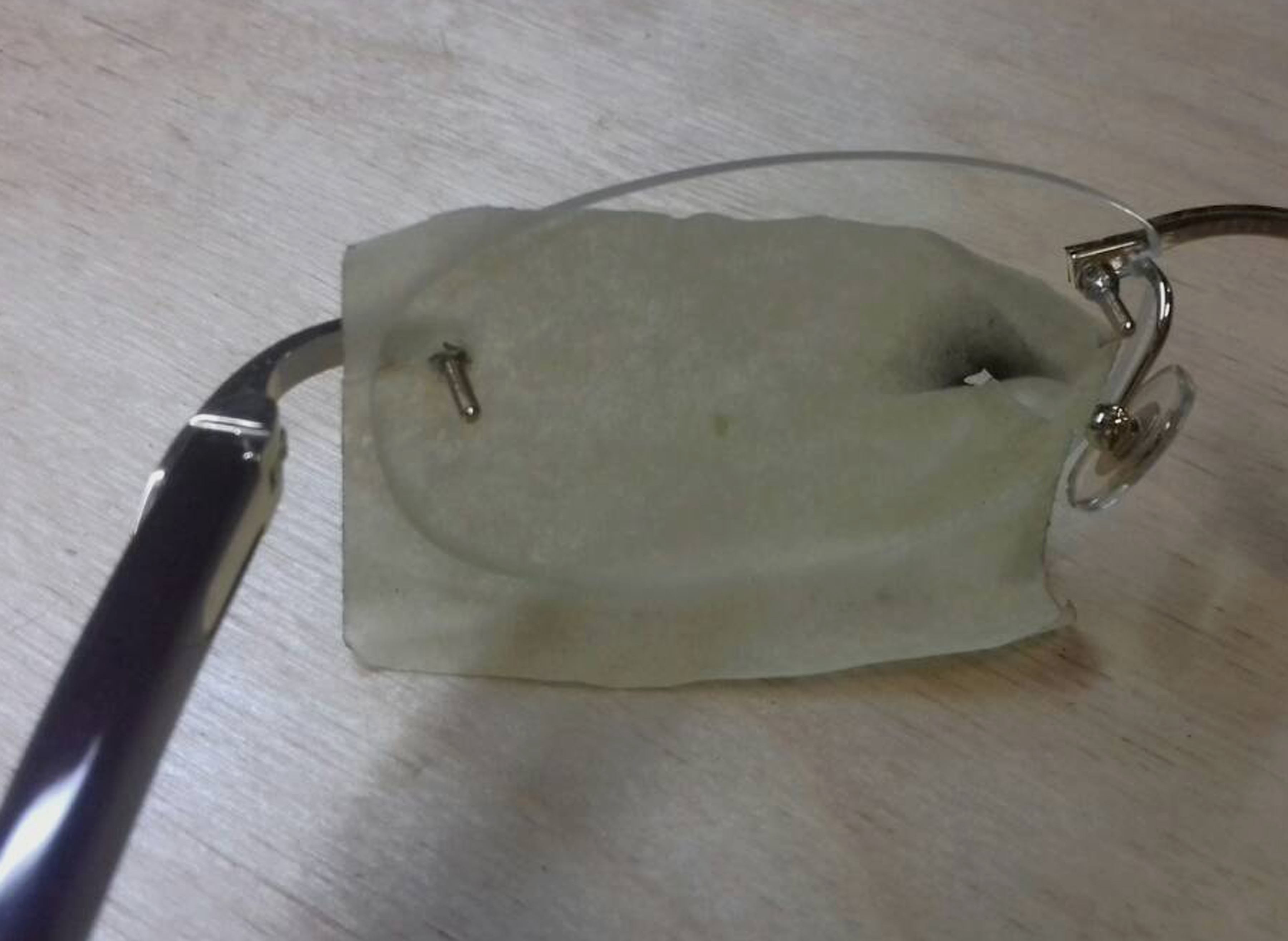

из поста №27

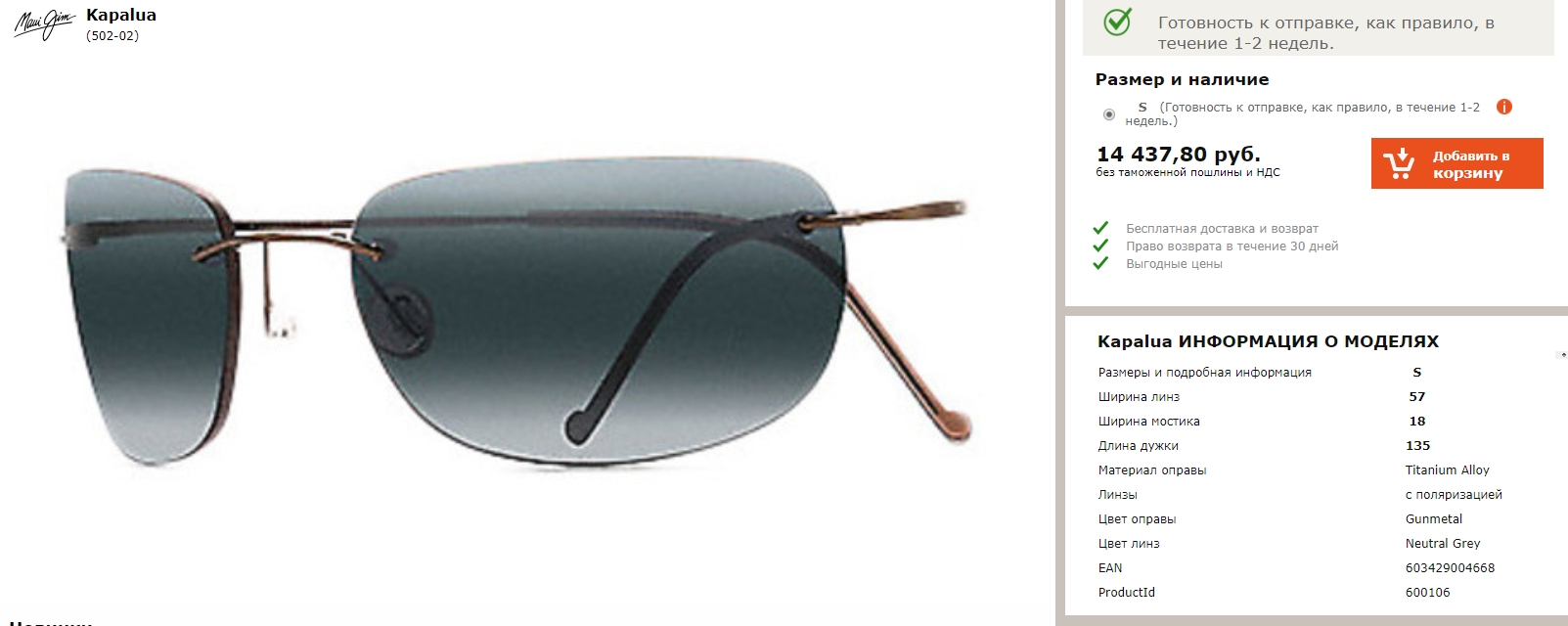

Жалею что не сфотографировал первую свою титановую оправу Оправу давал на ремонт знакомый ювелир. Очки женские, сейчас пытаюсь найти что-то подобное но не нахожу...
Сами вернулись, через год :biggrin2:

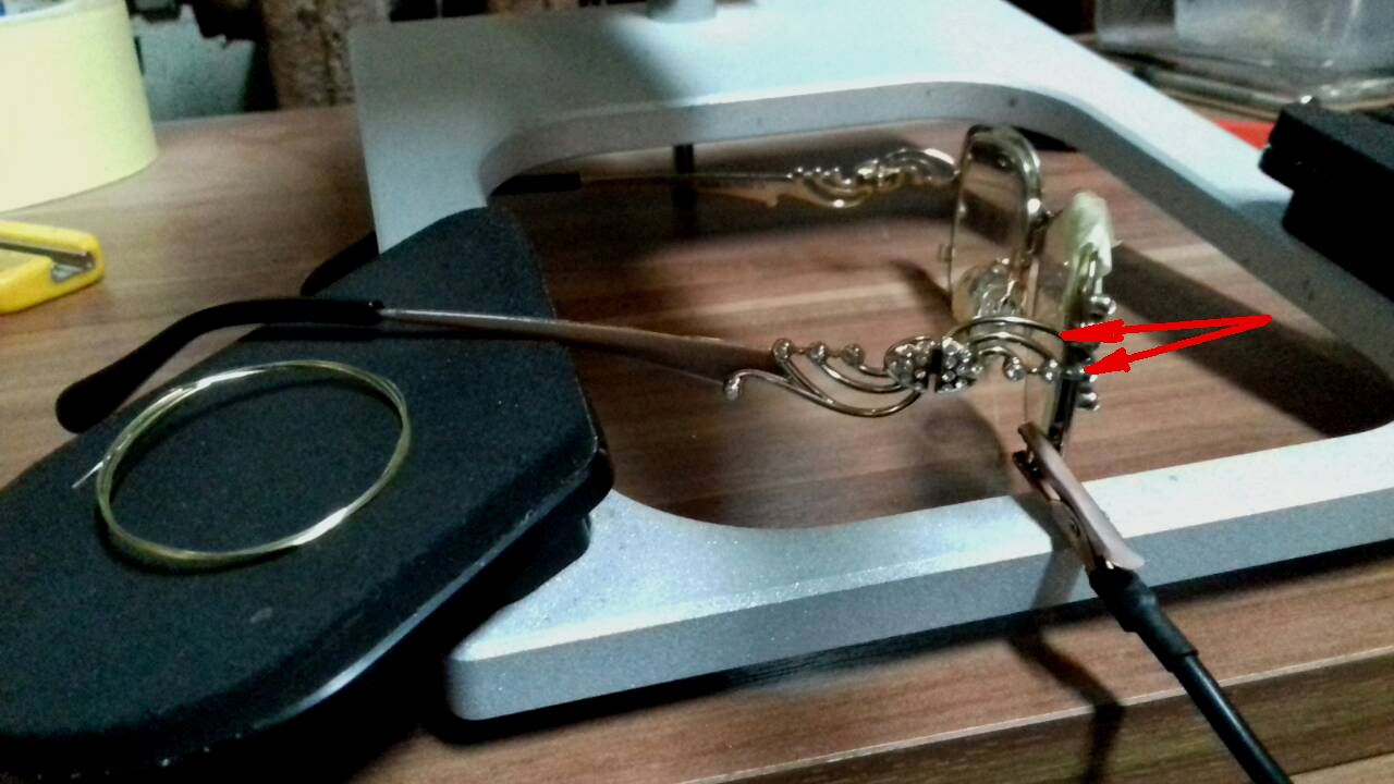

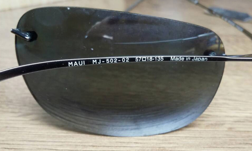

Думал что моя пайка сломалась... ан нет :trubka:  Сломалась одна из дужек с противоположной стороны. Ну и появилась возможность выяснить модель и сделать фото :)
Собственно сама модель очков
Прошлогодняя пайка (слева) и новая пайка, с другой стороны
На дужке и прошлый раз и в этот, делал откровенный "валик" ибо без него дужка снова ломалась. Возможно для эстетики нужно было делать "валик" с внутренней стороны... Но прошлый раз чет суетился и т.д. но клиент был доволен) а в этот раз уже для симметрии, тоже сделал с внешней :biggrin2:

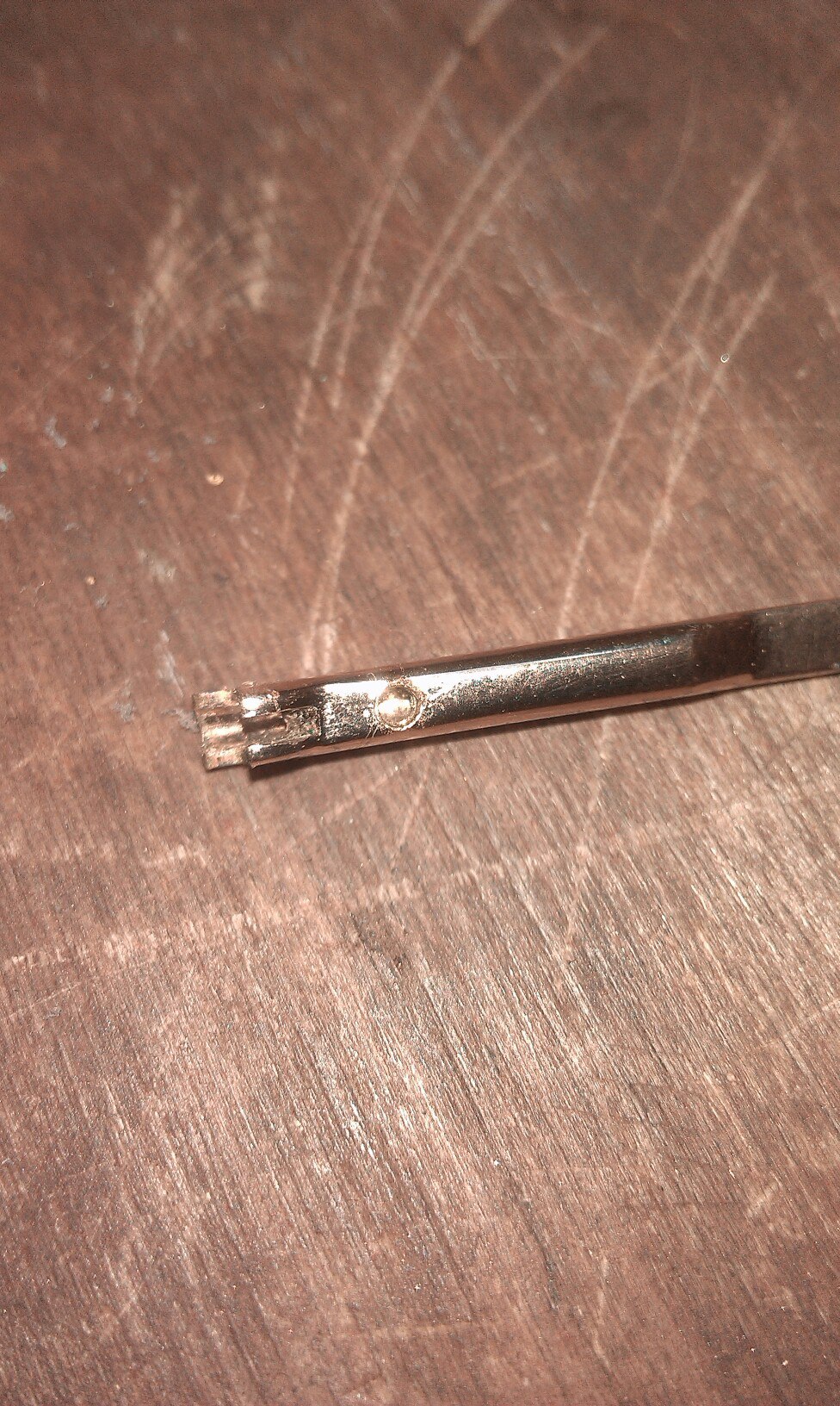

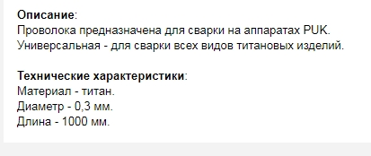

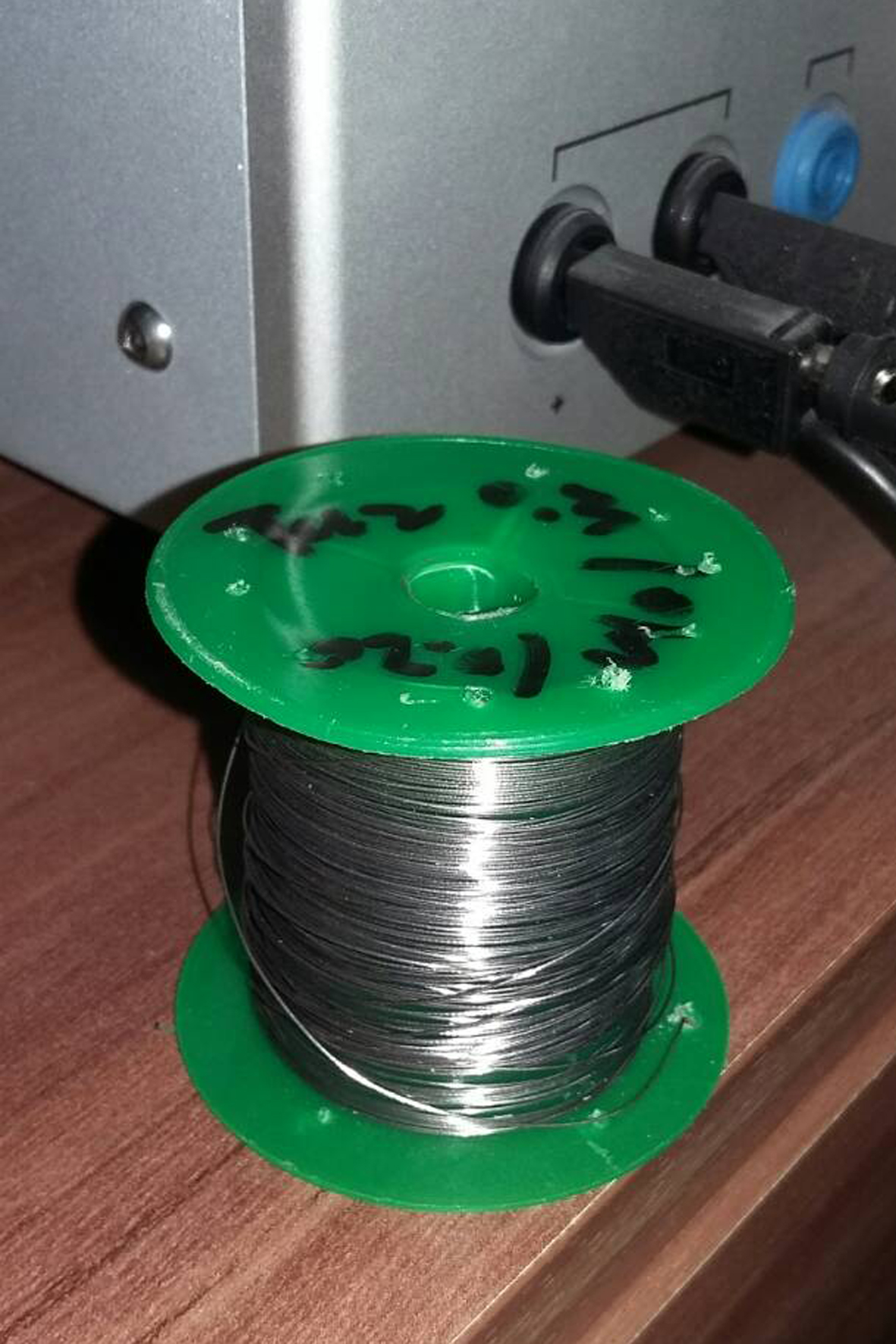

Ну и конечно получил большое удовольствие от присадки с али в виде проволки 0.3. Прошлый раз присадку делал из титановой палочки из "Сапфира" (крайнее фото) :sad:

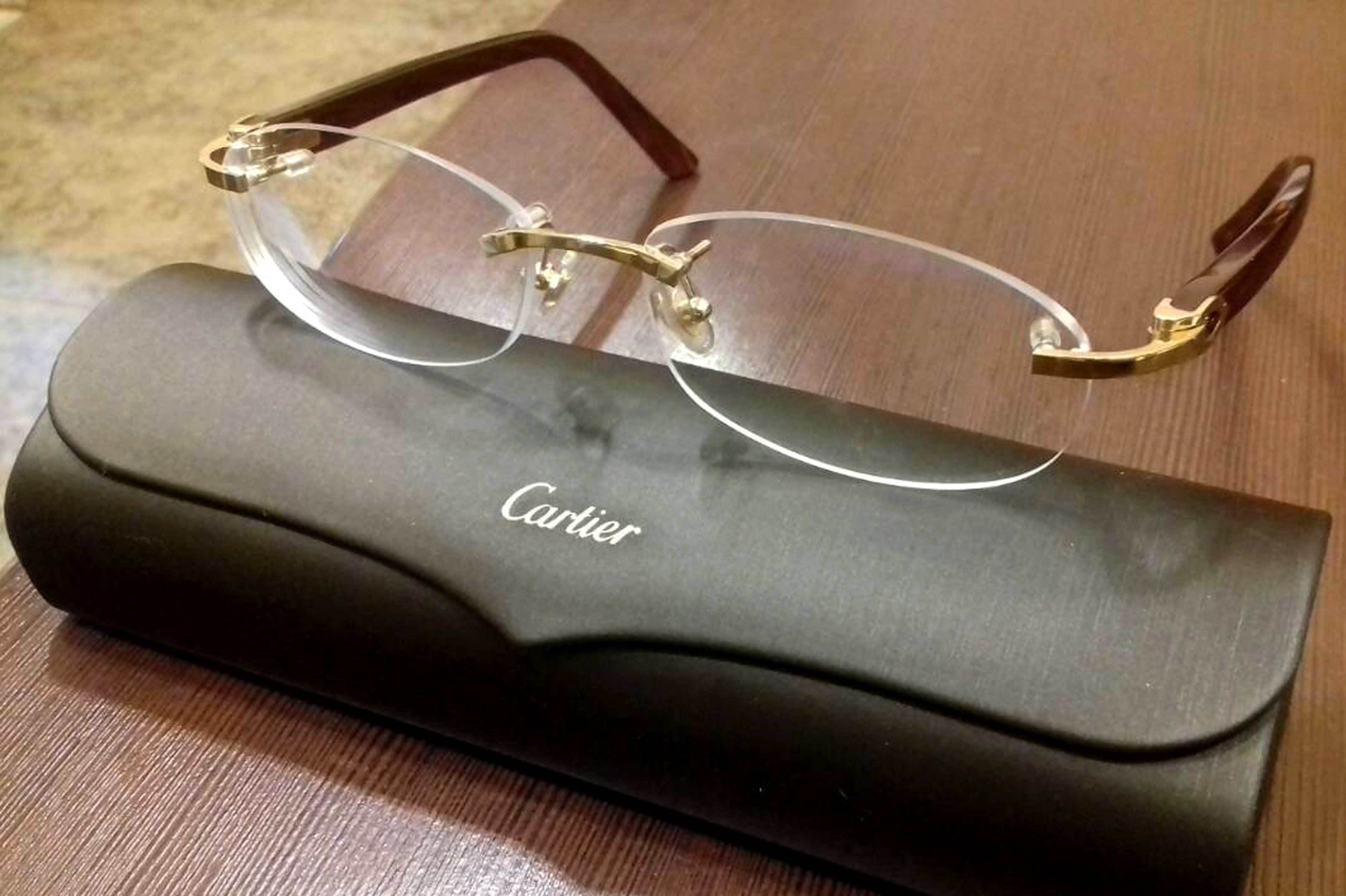

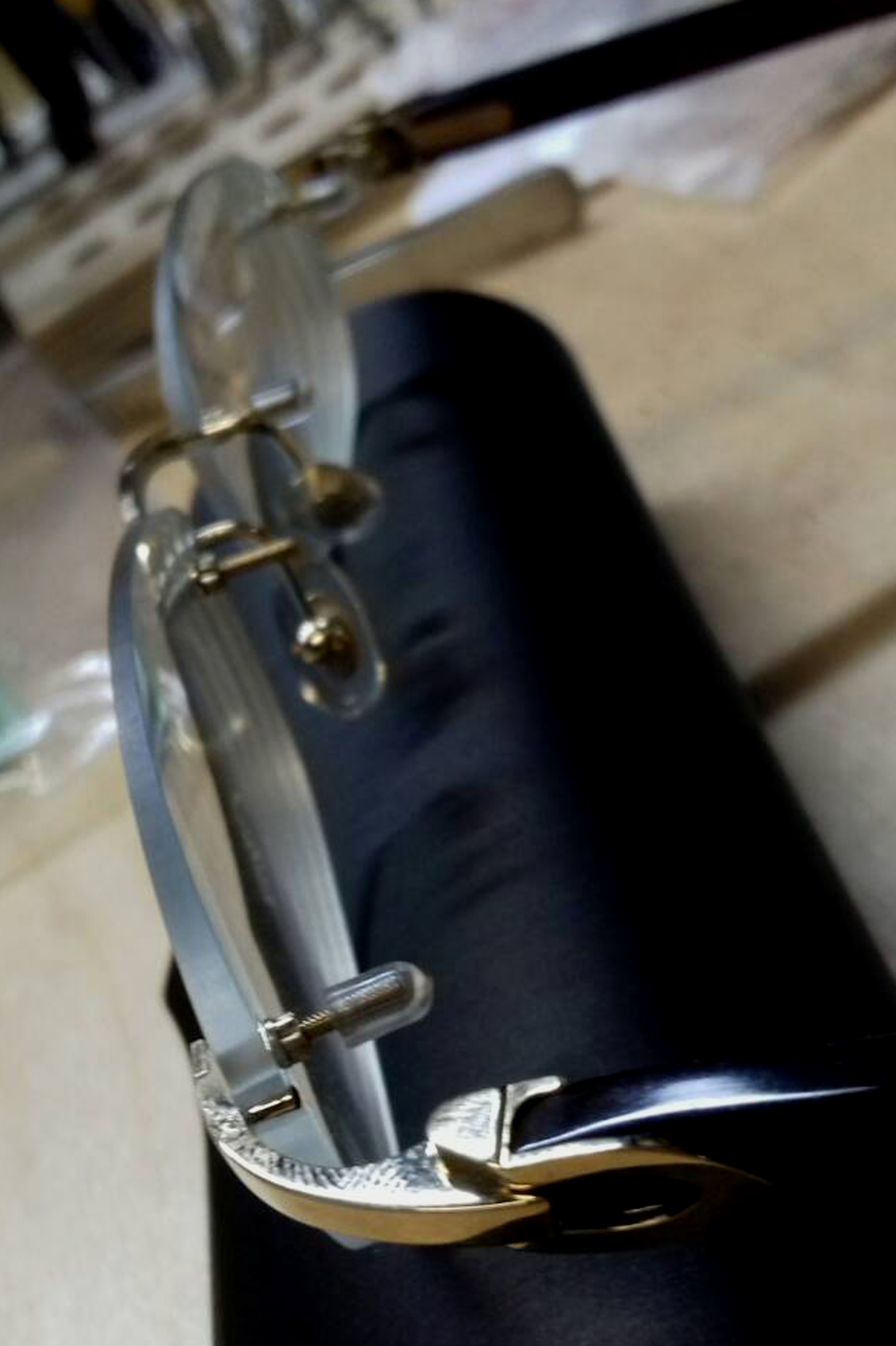

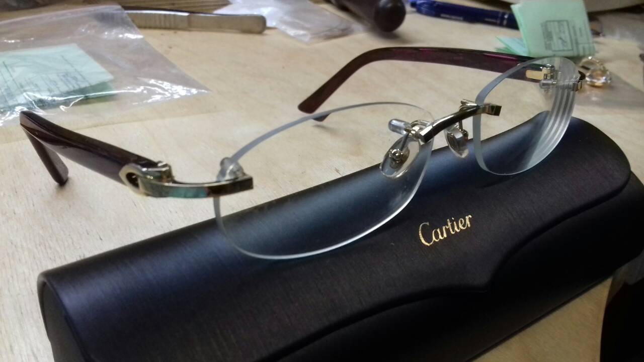

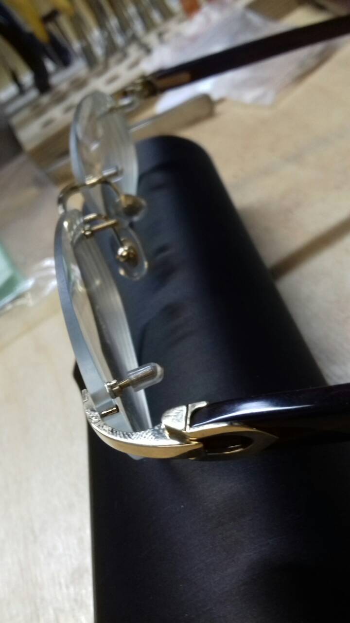

Принесли очки, оправа Сartier не из дешевых :trubka:
и попросили плотнее закрутить все винтики и заварить, чтобы больше не раскручивались :biggrin2:
Понимаю всю бредовость ситуации и хотелось бы пообщаться с клиентом, но оправа пришла через посредника...
Были конечно и подобные ситуации. К примеру просили заварить дужку очков так чтобы она не складывалась :biggrin2:   причем, через год приходили просить также сделать вторую, видно понравилось thumbup2  Но там была обычная, недорогая оправа :(

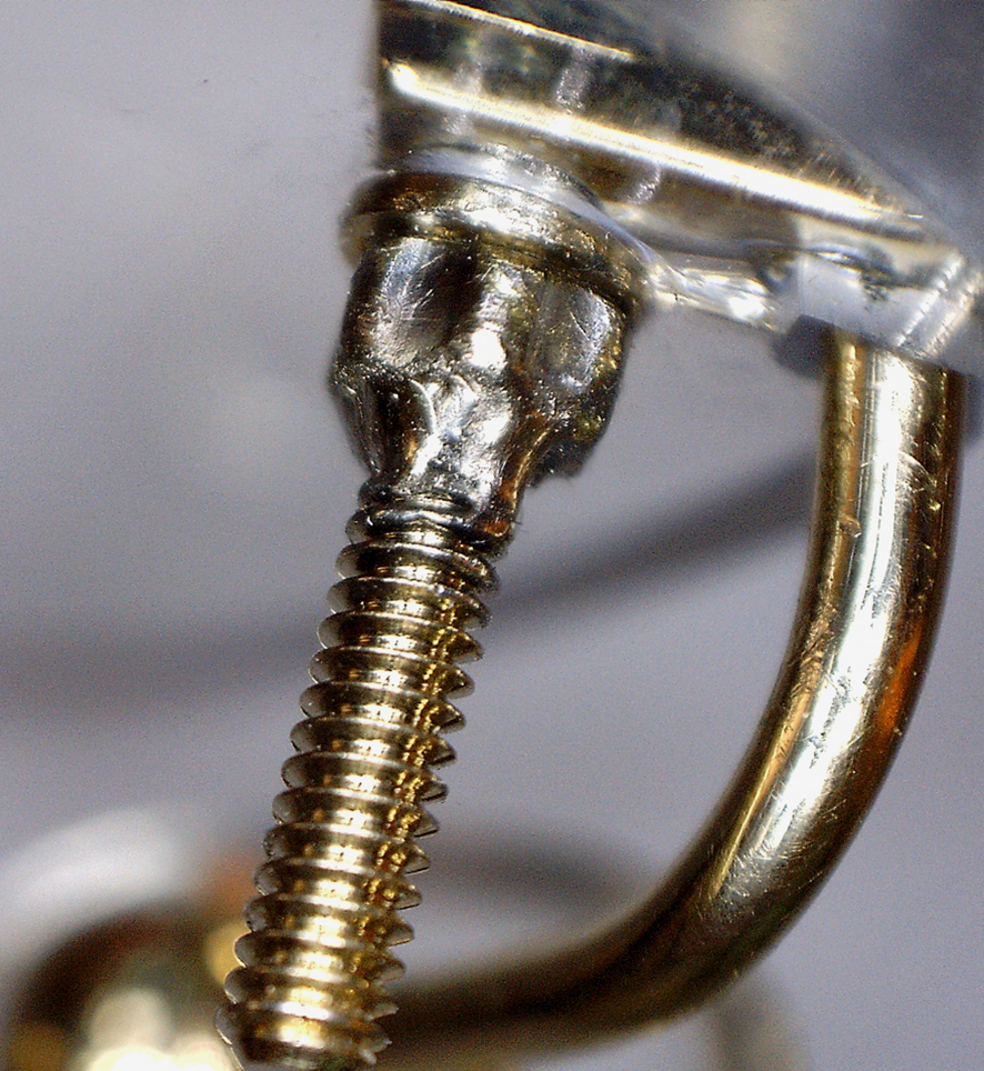

Целый день рука не поднималась вот так просто взять и приварить гайки :no:  Выпросил у посредника телефон хозяина очков (очки сына заказчика)... Сказал, что уже устал ходить (один, два раза в неделю) во всякие фирмы по ремонту и подкручивать гаечки, опять же не бесплатно!). Кто-то из умных (со слов хозяина) людей подсказал ему прихватить их на сварку :biggrin2:  Я еще раз убедился в осознанности данного решения, но переубеждать не стал... Клиент ведь всегда прав, тем более умные люди посоветовали! :brows:  Предупредил, на всякий случай, что вернуть в исходное положение, будет гораздо дороже! :)
Называй приличную цену и пусть посредник платит :biggrin2:
Назвал (даже уже заплатили) правда не знаю на сколько она приличная :biggrin2:

IGOR62,  а длинна болтов на очках это дизайн такой или дистанционная функция?...
Регистрация: 02.07.2015
Откуда: Рязань
Сообщений: 1476
Голосов: 224 / 4
огреС,
Такой дизайн, на этих длинных болтиках еще силиконовые колпачки
P.S. А вообще оправа золотая и даже на вторичном рынке имеет серьезный ценник...

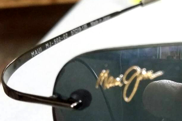

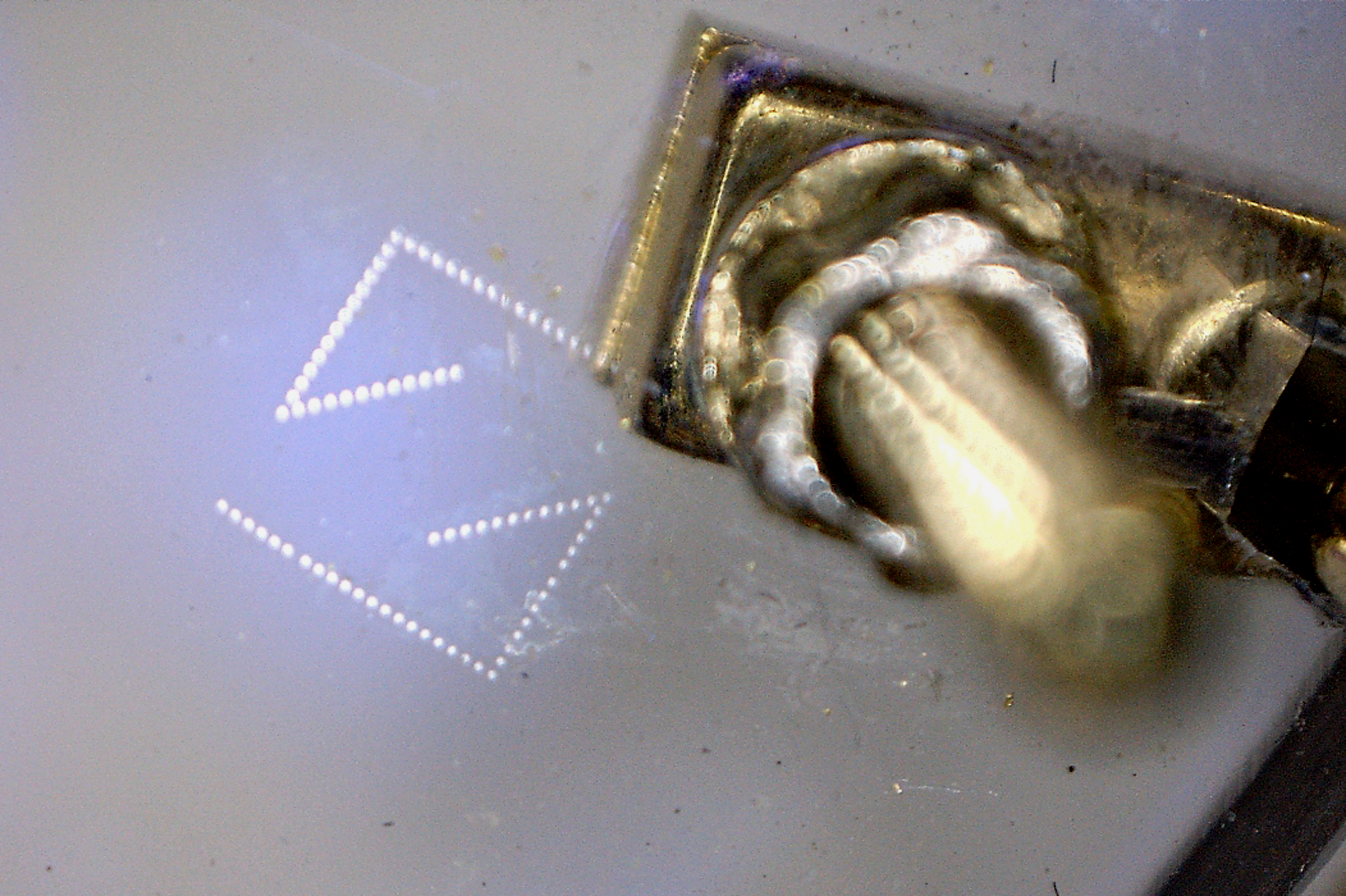

Тут мне кажется в каждой детали этой оправы есть особенности  :trubka:
стекла тоже со всякими особенностями... антиблики, антистатики  :biggrin2:  и т.д. и т.п.... а под определенным углом, около винтика рядом с носоупором, на стекле проявляется вот такой знак и достаточно сильно отсвечивает...
Может кто знает что это за символика?
Регистрация: 25.10.2007
Откуда: ВБК
Сообщений: 3270
Голосов: 140 / 27
IGOR62,  это силуэт буквы Z... немецкая компания Carl Zeiss (оптика).
