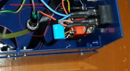

Fooodass помогите советом! Вчера вечером был скачек напряжения в нашем офисе, затем отключали электроэнергию. После всего этого у нас не заработал один из компьютеров и ваш аппарат МЭ-401, который мы купили в январе.
Требуется ли МЭ-401 привозить обязательно вам для ремонта или возможно как то самим разобраться. Буду благодарен |

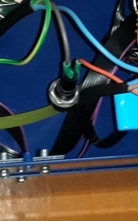

Liperrr,
Станок у вас на гарантии, привезете, посмотрим. Относительно скачка напряжения – мог перегореть предохранитель. Откройте верхнюю крышку и найдите провод идущий на розетку. На проводе имеется держатель предохранителя (предох. 3 Ампера). Если замена предохранителя не приведет к результату, то лучше привезти для осмотра нашим специалистам. На фото отмечен держатель предохранителя в станке МЭ-401 ![]()

Добавлено: 10.04.2014 10:37:44
fooodass, благодарю! Заменили предохранитель, все заработало.
Спасибо за консультацию!! |
