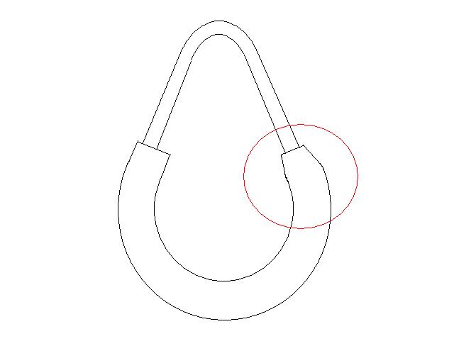

Я дико извиняюсь за невозможность выложить фото. Пришлось дебютировать в PAINT, так как цифровик отказался работать!
Интересует соединение и способ изготовления, выделенного красным.

JekaJeka, ничего сложного нет!!! В трубочку вставляешь проволоку и паяешь! Второй конец проволоки (не выделенный красным) оставляешь чуть длиннее и все!!!!!!!!!!!! Если хочешь выделенное красным сделать подвижным, то один конец проволоки подплавляешь чтобы получился шарик, выделенное красным рассверливаешь под размер шарика, вставляешь проволоку и закатываешь (для закатки я сделал себе приспособу), но подвижный вариант этой серьги не практичен: теряется жесткость, а со временем шарик протирается!!! Если не ясно выражаюсь - задавай вопросы!!! Удачи!!!! *ok*

Спасибо за ответ, но вариант с пайкой не рассматривается вообще. Соединение должно быть подвижным, поэтому у меня был вариант с подплавленным концом проволоки(шарик), но я думаю, что проволоку с шариком нужно дёрнуть ч-з фильер, чтобы шарик принял форму цилиндра. Думаю таким способом удастся сделать соединение не таким болтливым(или нетаким болтающимся) вобщем стабильнее. Но тут снова подкрадывается вопрос о том, как правильно завальцевать, чтобы всё было плотно и аккуратно?

На конце проволоки надфилем делается кольцевая канавка. Вставляешь замок в серьгу и острыми кусачками слегка прижимаешь корпус серьги там, где находится канавка.
